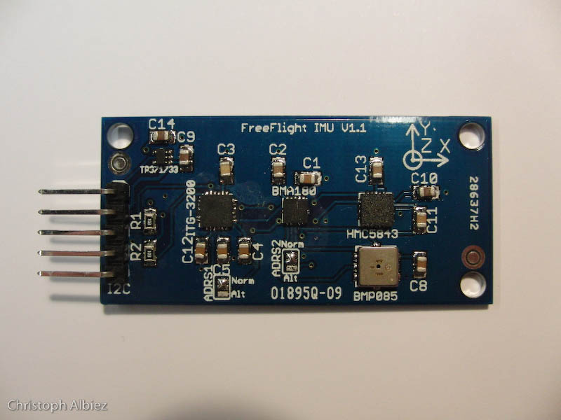

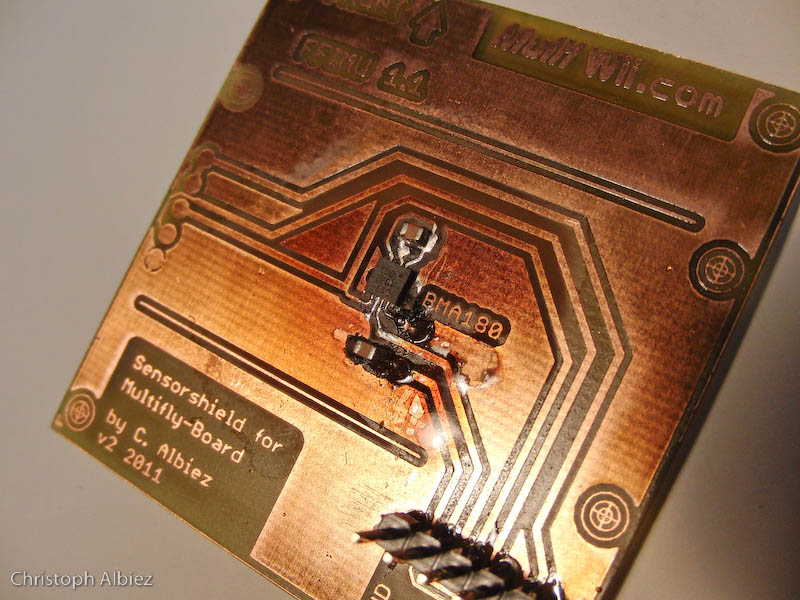

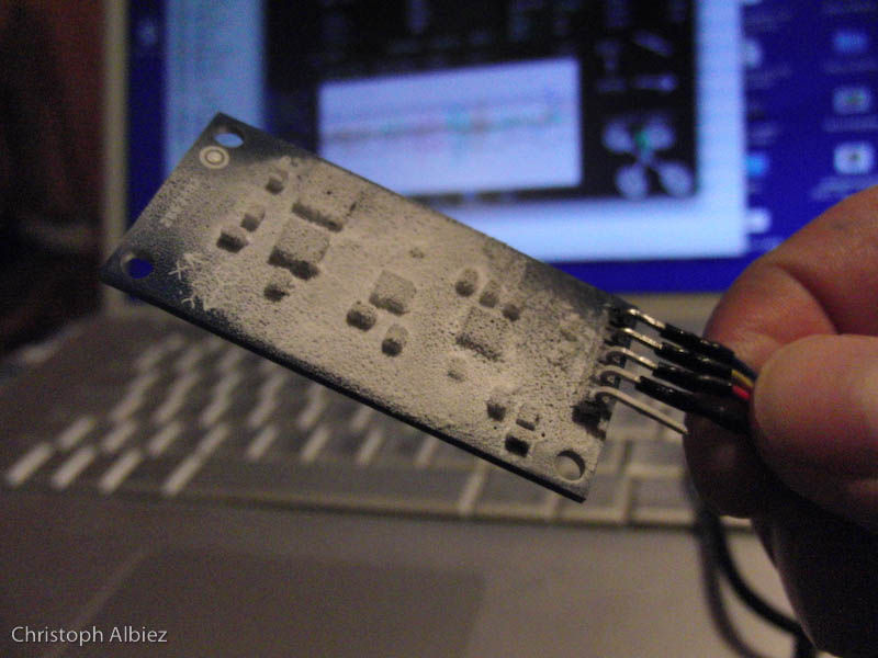

el-dentiste hat geschrieben:Welche sensorik willst du nehmen und welches GPS?
als sensorboard kommt die ffimu v 1.1 zum einsatz, welche aber inzwischen etwas bastelei hinter sich hat da der BMA auf dem original-board probleme gemacht hat, somit hab ich mir ein bma180 bob geätzt welches mit dem original bma astrein läuft.... ich schätzte mal das eine der leiterbahnen auf dem ffimu gebrochen war hat jedenfalls von anfang an ärger gemacht.
als gps werd ich den MT3329 (http://store.diydrones.com/MediaTek_MT3 ... 329-02.htm) verwenden wobei ich hier grad etwas verunsichert bin da auf dem DIYDrones adapter 5V steht, der flyduino auf 5V serielle spg hat aber im DATASHEET die typical voltage mit 3.3Volt angegeben wird... muss ich da jetzt nen level-converter verbaun oder wie? fürs Sensor-Board werd ich einen verwenden (bin ein vorsichtiger mensch ;)
Update: Kinderkram meint das DIYDrones hätte eine converter drauf und man kann es direkt an 5V betreiben, ansonsten würde es auf 3.3V Laufen
gruß Chris
