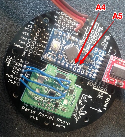

Ich habe genau das gleiche Problem.
Software aufspielen geht fehlerlos.
Dann MultiWiiConfig gestartet, COM3 ausgewählt und Start gedrück.
Auf dem Arduino blinkt die grüne LED sehr schnell. Die Cycletime wird mit ca. 3370 angezeigt (etwas hoch? Bei meinem anderen Board waren es um 3220) und fluktuiert auch, aber beim Bewegen werden keine Ausschläge angezeigt. Es ist nur eine durchgehende Linie zu sehen, beige wie ACC_Z, die aber keine Ausschläge anzeigt.
PID Werte lassen sich auslesen und schreiben.
Hier ein Foto von der Verkabelung:

#6505 Re: Der WII-Copter ( Selbstbau-Projekt )
Verfasst: 31.07.2011 11:17:44
von Aeleks
Ich habs schon gefunden.
Ich hab zwei Pins vergessen, SCA und SCL für das WMP.. Verdammt.
*Edit* Kurzes Kupferkabel dazwischen gelötet und es funktioniert!
