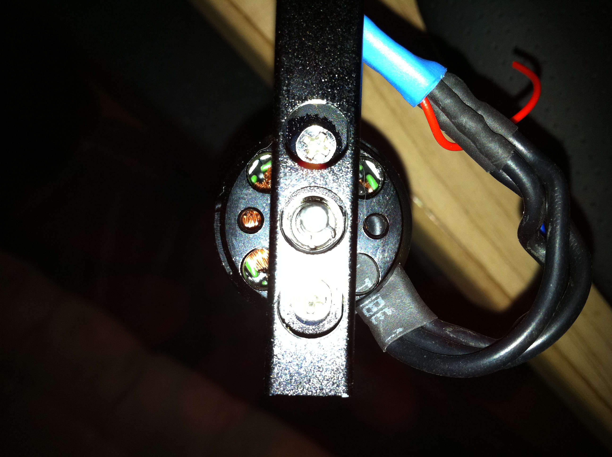

hast du vllt den gasweg der regler nicht richtig eingelernt oder schleifen die motoren irgendwo, zb mitm sprengring unten am arm o.ä.?

MFG Torsten
