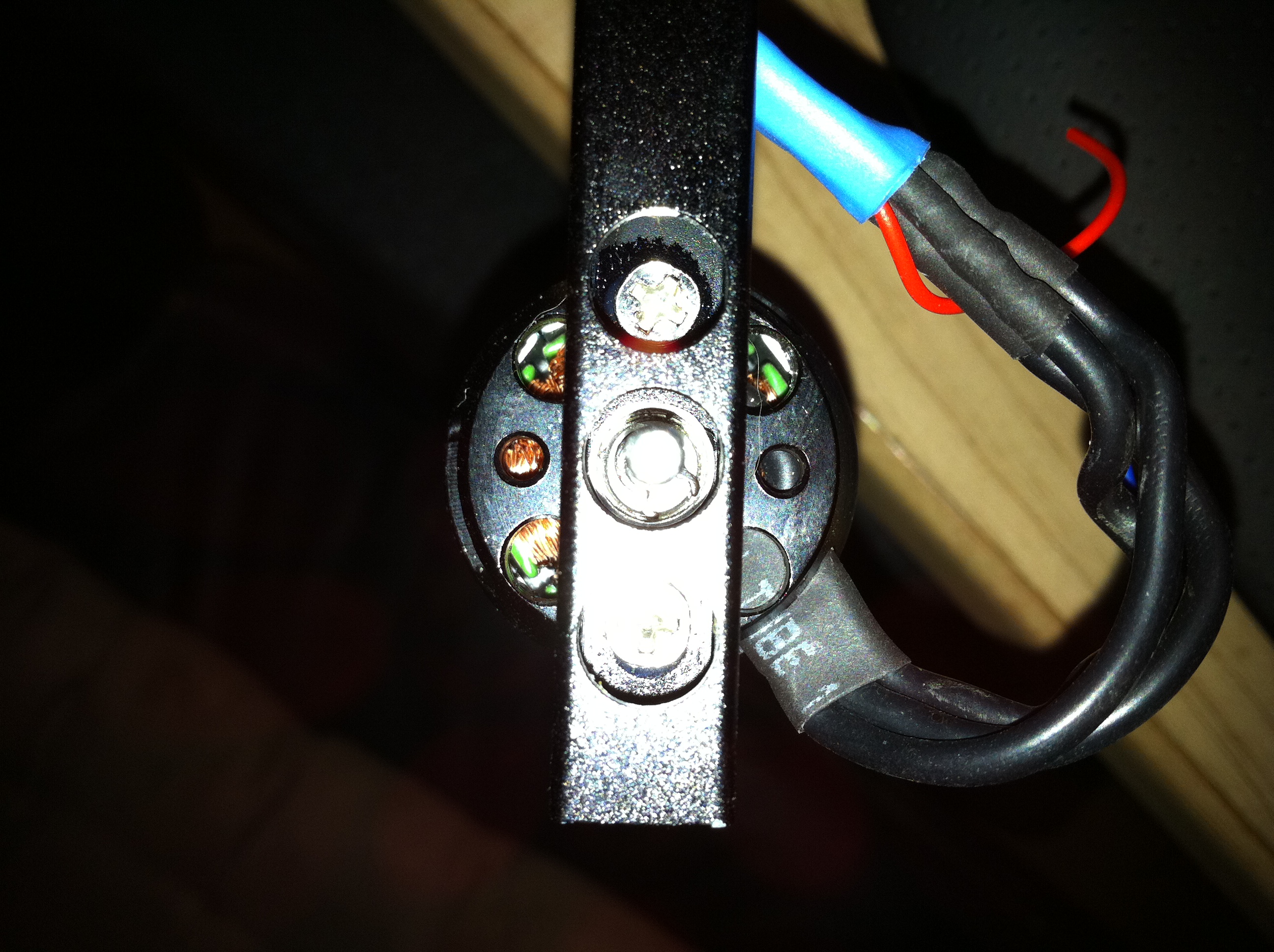

Also der Motor schleift nicht am Ausleger die löcher sind groß genug.
