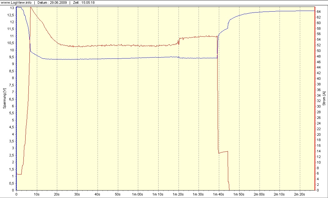

Hab vorhin mal Leistung im Stand gemessen.
Na einer Minute Vollgas bei 52A Verbrauch schaltet sich der Regler wegen Übertemperatur. Wäre ich in der Wohnung dabei mit dem FJ hin und hergelaufen oder hätte gepustet, hätte es wohl länger gehalten

Denke auch... im Flug sollte das kein Problem sein. Ich werd den Spin auch so im Rumpf positionieren, das die angesaugte Luft drüber strömt. Evtl mach ich noch 2 Ansaugkanäle. *bastel*brenner hat geschrieben:Na einer Minute Vollgas bei 52A Verbrauch schaltet sich der Regler wegen Übertemperatur.
