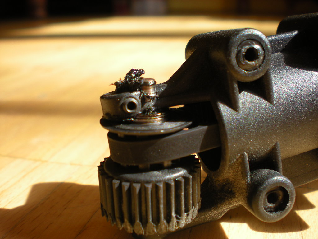

Heute wars mal wieder so weit! Der Heckrotor ist während ich TicTocs gemacht habe ausgefallen! Nach der erfolgreichen Autorotation dann das Ergebnis: Das obere Lager des Heckabtriebsritzels hat blockiert, sich auf der Welle gedreht, diese so stark aufgeheitzt, das die Plastikhalterung weggeschmolzen ist. Danach hat das Ritzel nur noch unten im HZR gepackt und ist unter der Belastung "abrasiert" worden. Danach hat sich der heckrotor natürlich nicht mehr gedreht....
Im Moment ist eh der Teufel am Platz, denn in der letzten Woche sind mindestens 15 Modelle kaputt gegangen oder angestürzt. Erst gestern ist einem 15 Kilo Turbinen Heli die gesamte Heckrotormechanik
abgerissen, der Pilot konnte aber auch noch Landen. Insgesamt ist es was für Schaulustige.....
