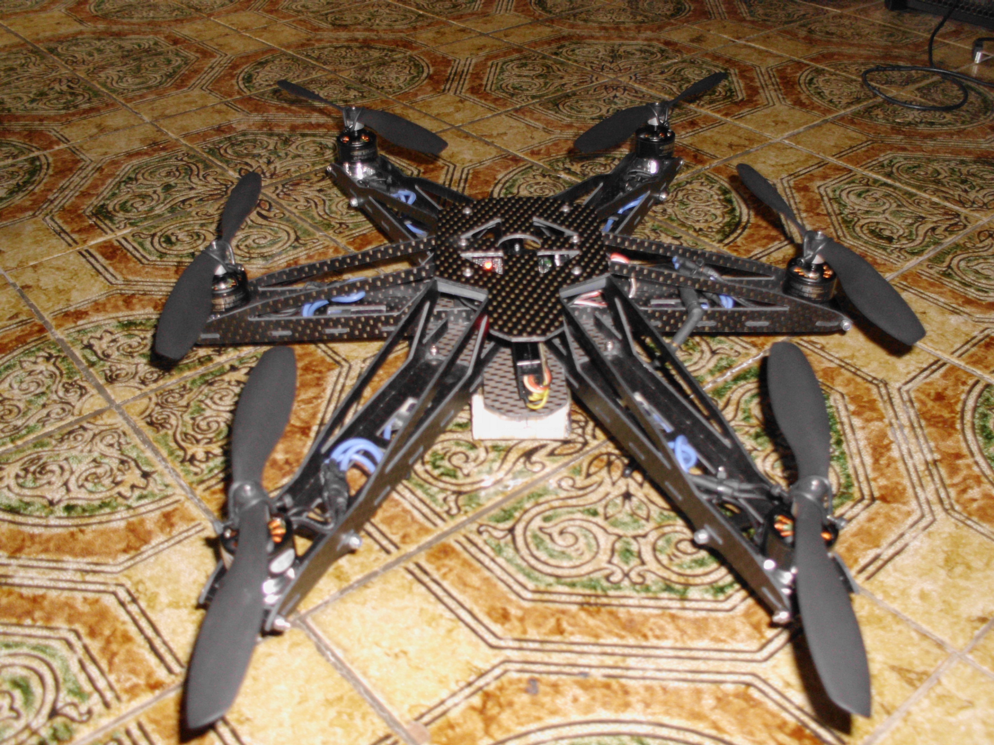

Am Wochenende wieder ein neun Copter aus CFK gebaut.
Hatte lust auf ein Hexa und hab mein Tri AHM geschlachtet
Daten:
CFK 1,8mm
6x Emax GF2210 1200KV
6x8x4,5 Props CF Verstärkt
6xHW 25A Regler
Arduino pro mini mit WM+ und BMA020 später Drotek 10DOF mit MS5611
Lipo 3S 3700mha 25C
Flugfertig 1192gramm
Daten:
CFK 1,8mm
6xHW 25A Regler
Lipo 3S 3700mha 25C

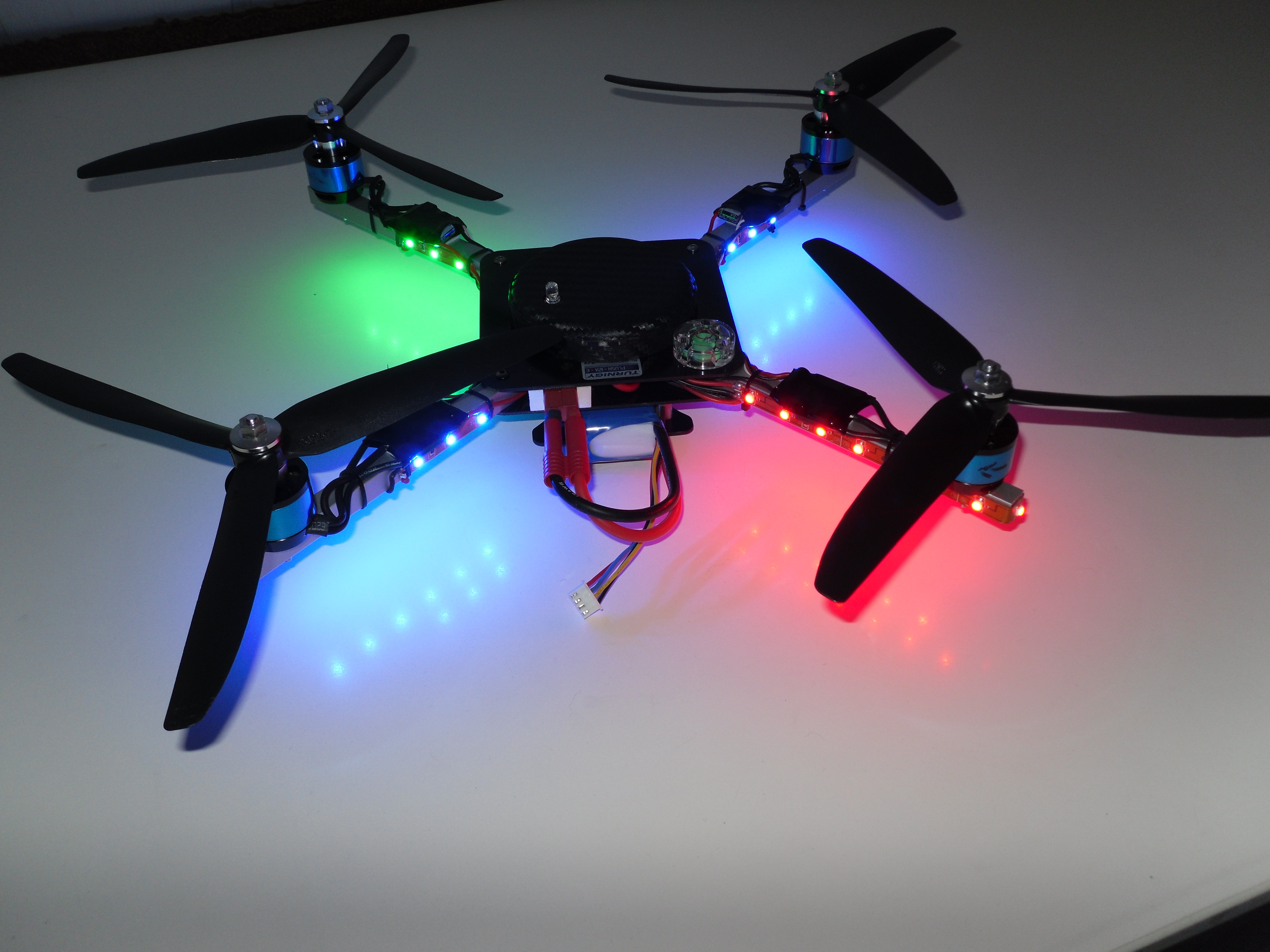

hier ist noch ein foto mit fertiger beleuchtung.
