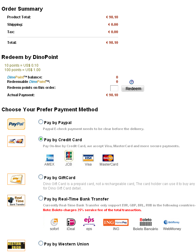

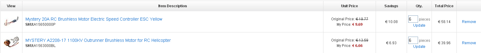

caesar hat geschrieben:Ich hatte 6 Motoren und 6 Regler in den Wahrenkorb gelegt , als Versand wollten die null Euro. Werde das nächsten Monat mal testen, habe leider mein Taschengeld für diesen Monat schon verbraucht :mrgreen: Mehr gibts nicht hat meine Frau gesagt. :mrgreen: :mrgreen:
tja, gleich 6 Motoren UND auch noch 6 Regler (welche?, die bieten neben den fetten Brocken nur zwei kleine an) könnte ich mir auch nicht erlauben :-)
Tja, dann weiß ich auch nicht, wie ich am 20.7. an die DHL-Option gekommen bin... heute hat es auch in mehreren Versuchen keine Möglichkeit gegeben, auch nicht auf dem Weg des "Security Check-Out".
Manfred
Hallo habe es gerade noch mal getestet
1. diese Regler Mystery 20A RC Brushless Motor Electric Speed Controller ESC Yellow SKU: A15650000P
2. und die Motoren MYSTERY A2208-17 1100KV Outrunner Brushless Motor for RC Helicopter SKU: A1563000BL
So nur noch Karten Daten rein und warten auf den Postboten :mrgreen:
MFG Torsten

Beitrag von caesar »
Oh ja da haste was verpasst. Der zoll hat seit dem 1.07.2011 eine neue RICHTLINIE ,das alles was aus dem fernen Osten kommt z.B. HK die sind ja bei den Zollämtern sehr bekannt und irgendwie ein Kabel hat.
Wird auf die Richtigkeit des CE Zeichens geprüft. Da viele Produkte das CE Zeichen laut den Deutschen Behörden zu unrecht tragen, wird eine Prüfung angeordnet . Solange behalten die deine Bestellung. Wenn die Prüfung negativ ist kannst du sie auf deine Kosten zurückschicken lassen oder sie bieten dir auch an das sie vernichtet werden. Was ich aber in anderen Foren schon gelesen habe, ist das die Zoll Stellen nicht alle gleich handeln. In einigen Bundesländern gibt es keine Probleme in anderen kommt kein einzigstes ohne Prüfung durch. So wollen sie z.B. eine deutschen Text auf dem Lipo welche gefahren damit verbunden sind. Also alles wieder mal nur Müll :evil: :evil: :evil: :evil: :evil: :evil: :evil:
MFG Torsten

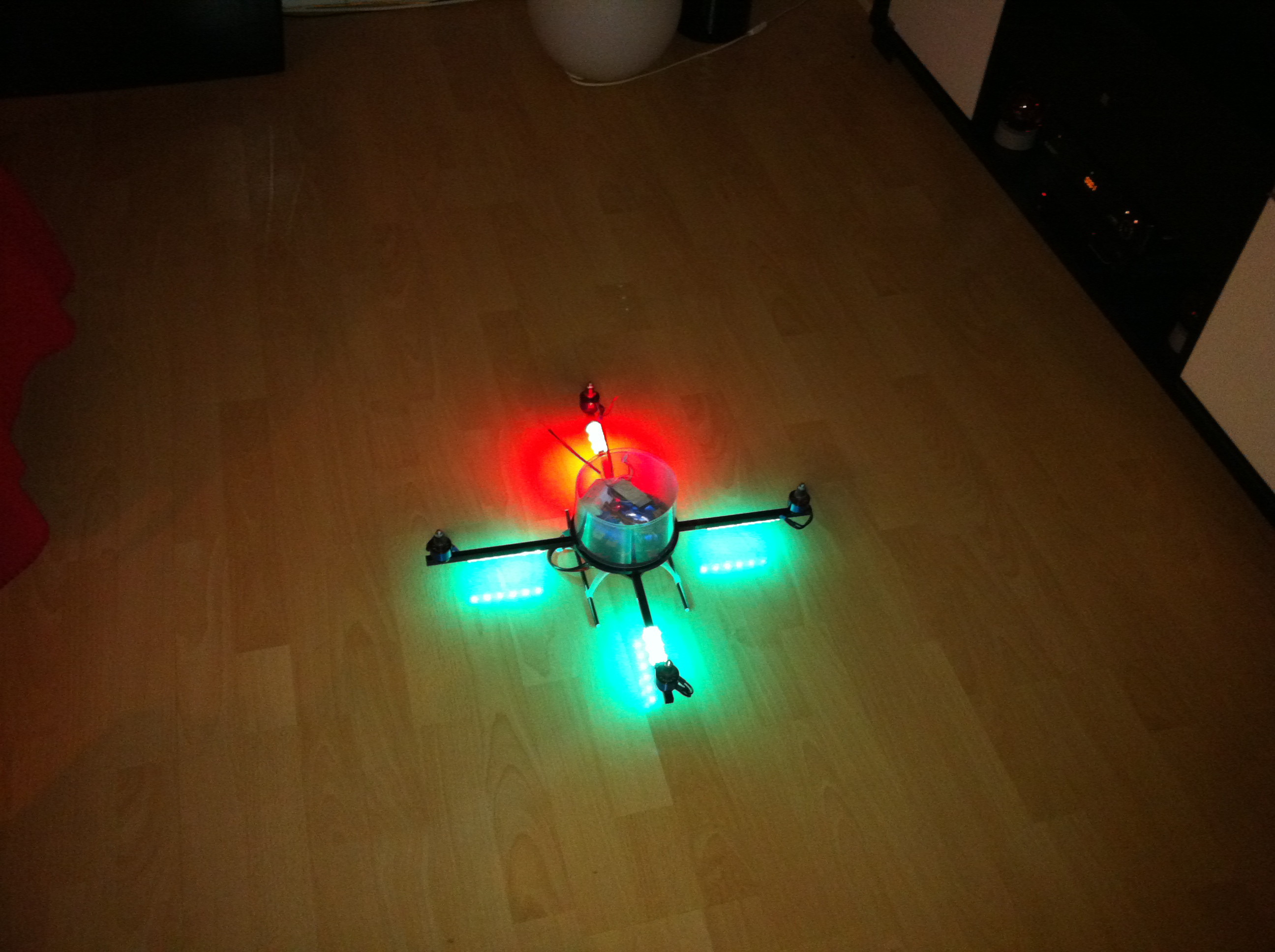

Fast vergessen jetzt sehe ich den Kleine auch im Dunkeln :mrgreen: :mrgreen: :mrgreen:

ö, also ich hatte vor ein paar tagen (nach dem 1.7.) 4 Lipos bekommen, ich brauchte nichtmal das paket zu öffnen, einfach angegeben, daß lipos drinnen sind mit dem korrekten wert - konnte direkt zur kasse.

caesar hat geschrieben:.... Der zoll hat seit dem 1.07.2011 eine neue RICHTLINIE ,das alles was aus dem fernen Osten kommt z.B. HK die sind ja bei den Zollämtern sehr bekannt und irgendwie ein Kabel hat.
ich dürfte bisher auch alles bei HK bestellt von der Zollnebenstelle abholen... die 4 Motoren von Dinodirect im Wert von gut 31 Euro kamen dagegen direkt ins Haus...
Manfred
