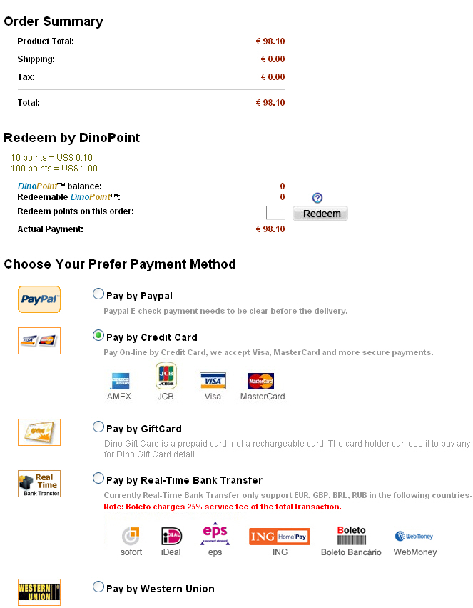

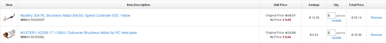

Hallo habe es gerade noch mal getestet
1. diese Regler Mystery 20A RC Brushless Motor Electric Speed Controller ESC Yellow SKU: A15650000P
2. und die Motoren MYSTERY A2208-17 1100KV Outrunner Brushless Motor for RC Helicopter SKU: A1563000BL
So nur noch Karten Daten rein und warten auf den Postboten :mrgreen:
