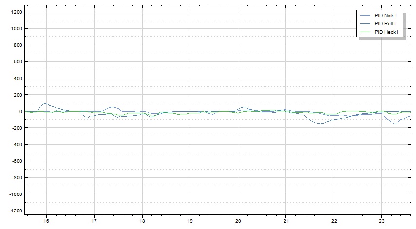

Ich habe heute auf die Schnelle mich noch mit meinem leicht abtreibenden Logo beschäftigt.
Dank Dirks Hilfe, steht der Heli jetzt wie angenagelt.
Der Trick war, das Trimmen der TS über die SW, bis die Werte "PID Roll I" und "PID Nick I" in den Flugdatenaufzeichnungen beim Schweben auf Null stehen.
Selbige gilt auch fürs Heck!
Coole Sache!!

so wollte ich das auch machen bzw. ich nähere mich langsam. Bekommst du wirklich 0 oder 0 im Mittel?

#685 Re: 3Digi -Rigid in Eigenbau-
-Didi- hat geschrieben:Der Trick war, das Trimmen der TS über die SW, bis die Werte "PID Roll I" und "PID Nick I" in den Flugdatenaufzeichnungen beim Schweben auf Null stehen.
Das heißt also fliegen, landen, Lappy anschließen, schauen, trimmen, speichern, fliegen, landen, Lappy anschließen, schauen, trimmen, speichern,.............
So kriegt man den Tag auch rum :D

Die Werte pendeln um Null herum, aber sind im Mittel fast null.

Crizz hat geschrieben:Das heißt also fliegen, landen, Lappy anschließen, schauen, trimmen, speichern, fliegen, landen, Lappy anschließen, schauen, trimmen, speichern,.............
Das bleibt nicht aus, ist aber in 15 Minuten erledigt! :wink:
