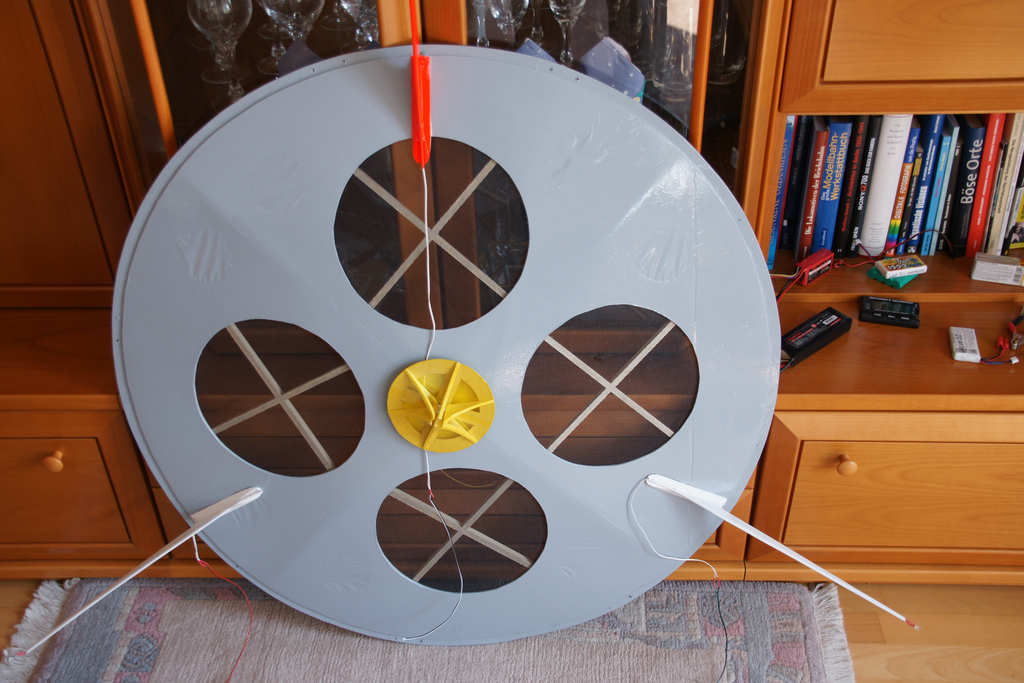

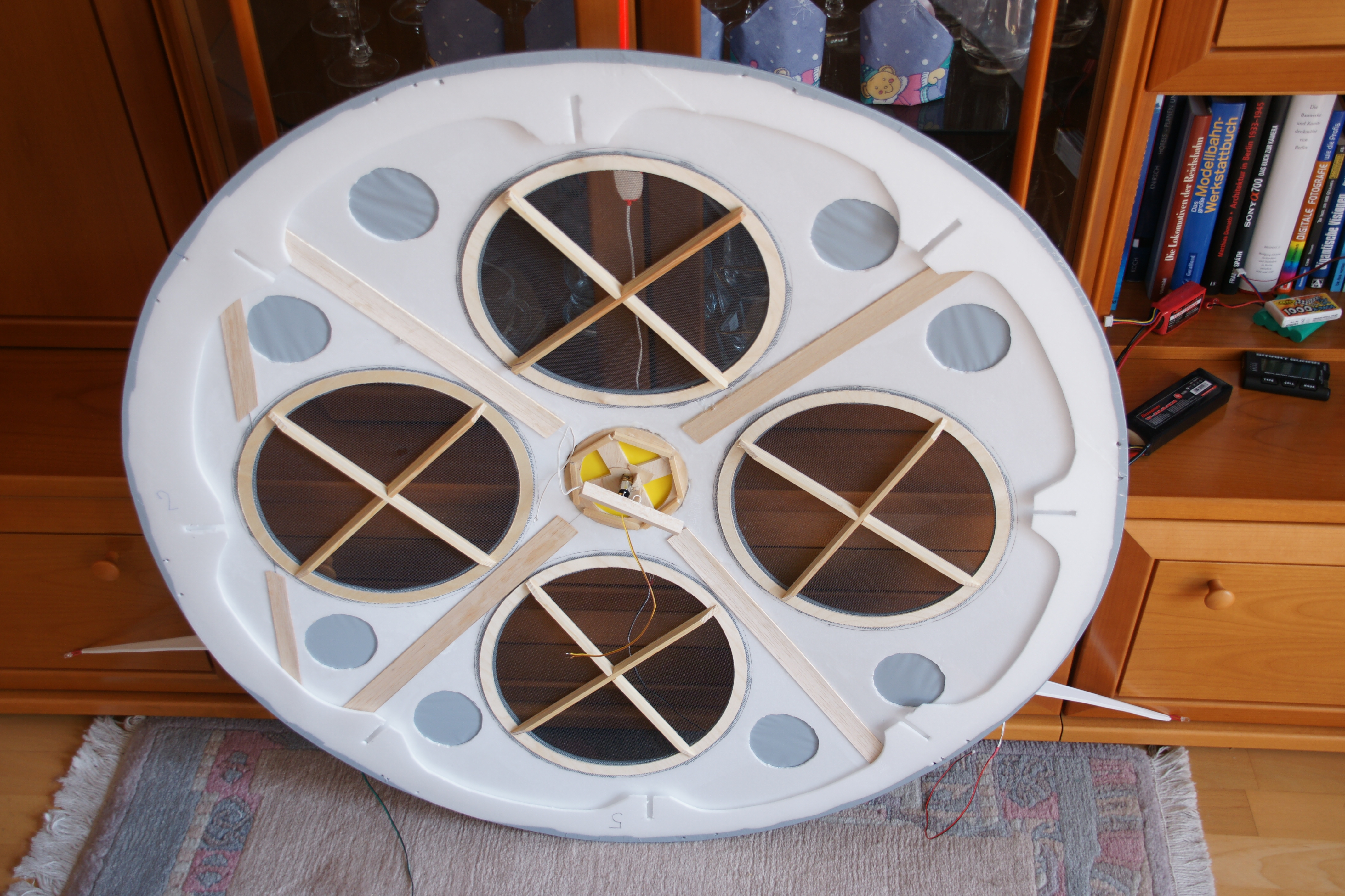

#687 Re: Quadrocopter als Raumschiff
Hallo zusammen
Und damit ist das Oberteil mit den 3 Werferpfeilen abgeschlossen. Ich habe die Löcher nun mit einem feinen Fliegengitter verschlossen.
Grüsse
Alf-1234

#689 Re: Quadrocopter als Raumschiff
Na - ich hät ja die Hölzchen entweder gegen CFK Profile getauscht oder zumindestens noch grau oder schwarz angemalt.
Eventuell könnte man auch versuchen mit Kleber, Harz, Epoxy, Acryl oder so (irgendwas durchsichtigem) das Netz so auch über Kreuz zu versteifen, daß man die Stäbchen nicht benötigt - kann aber momentan nicht abschätzen, wie Steif das dann werden würde bzw. ob das klappen könnte. Ist nur grad so nen Blitzgedanke.
Nen anderer Gedanke - vielleicht bekommt ja das Netz auch mit ner Spraydose oder so grau eingesprüht - also daß es immernoch Luftdurchlässig ist, aber eben in der Rumpffarbe.
MFG
speedy
MFG
speedy
#690 Re: Quadrocopter als Raumschiff
Hallo Speedx
Die Hölzchen sind zwingend. Da das Depron nur 3 mm stark ist, würden die Motoren das Depron ansaugen und zu Mehl verarbeiten. Deshalb habe ich auch den 1,5 mm Sperrholzring drin, der das Depron etwas steif macht.
Die Hölzchen könnte man noch grau anmalen. Der Gedanke ist nicht schlecht.
Grüsse
Alf-1234
Grüsse
Alf-1234
