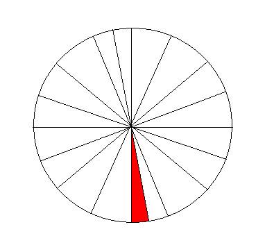

Beitrag von 3d »
klar, ist doch ein 401 :roll:
ich würde das so auf 10° schätzen.
ist das noch normal, oder kann der 401 das besser?
aber beim turn (ohne turn) und beim looping dreht er ja gegen das drehmoment weg. :?
hier eine kleine visualisierungshilfe. :wink:
das sind nach meiner rechnung etwa 10°
