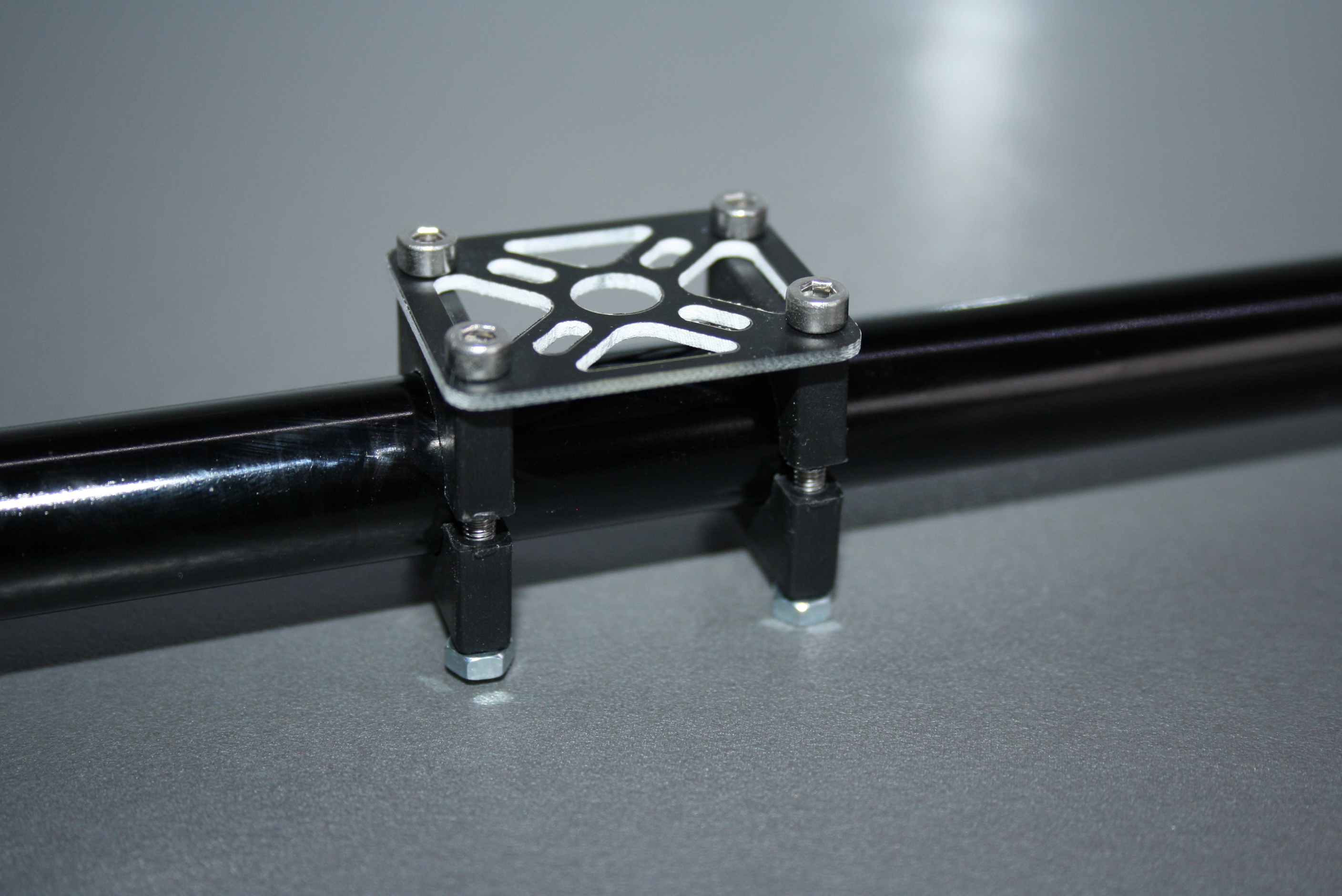

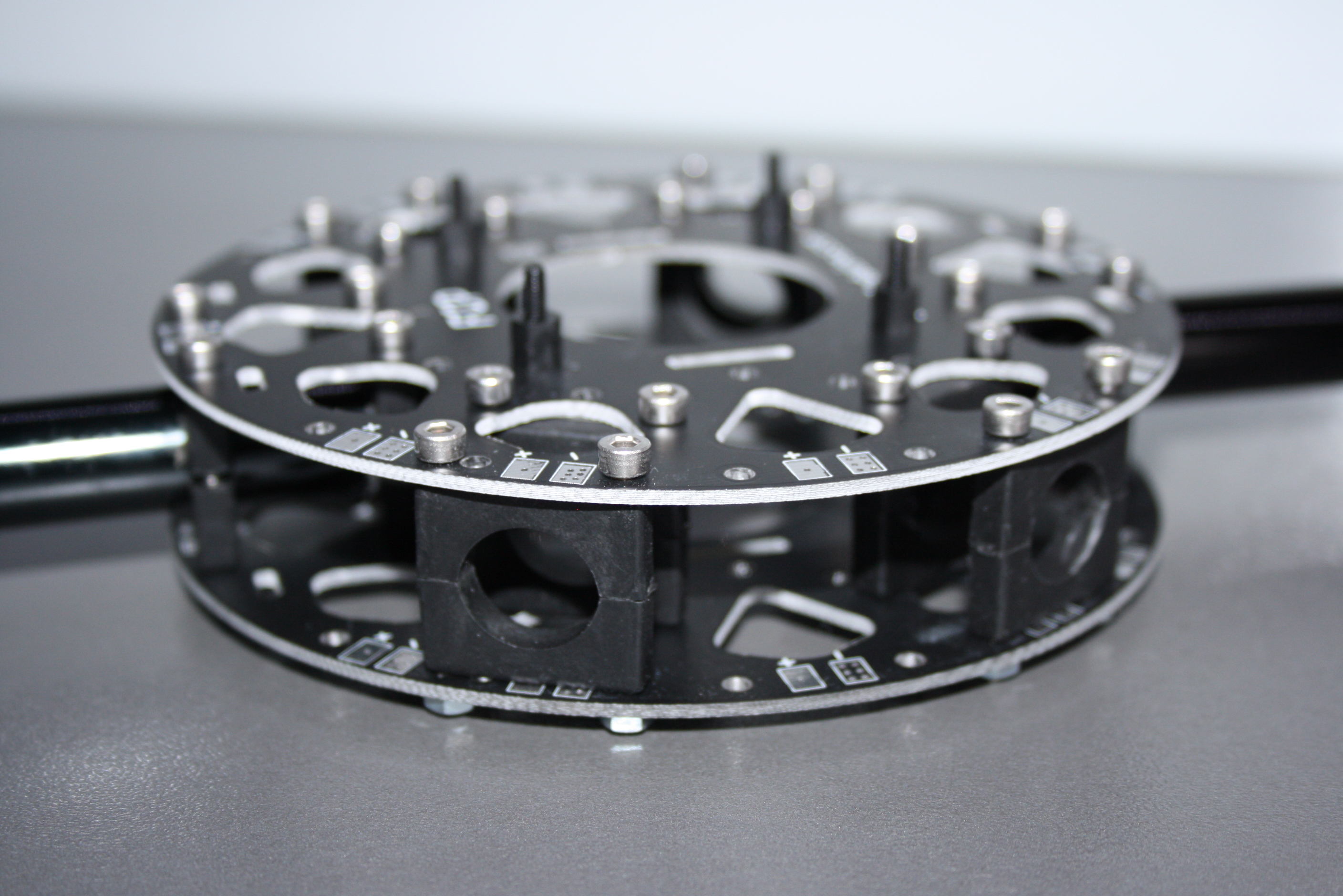

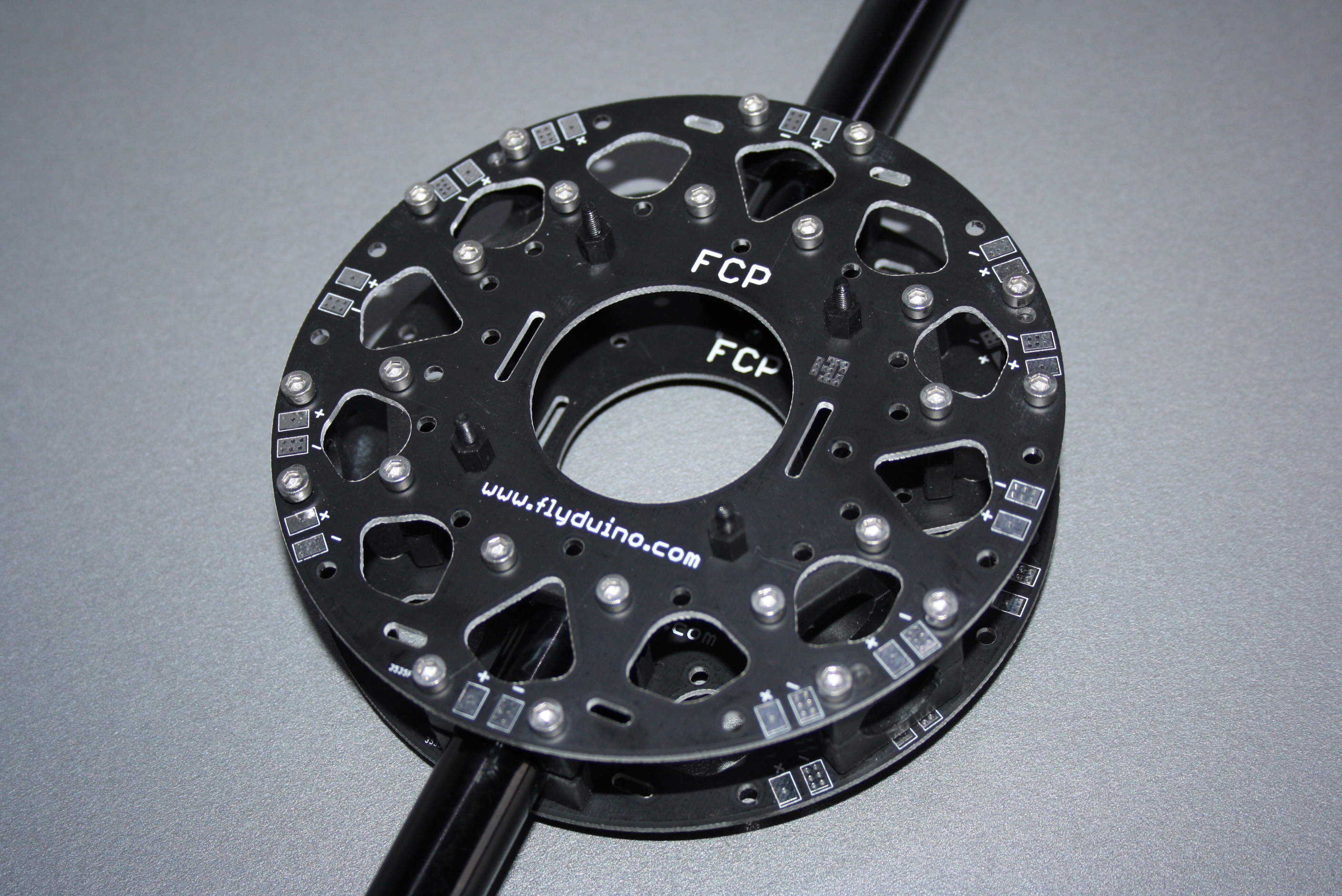

Hab mir die neuen CenterPlates vom Paul gegönnt, und bin dran und baue mir nen Hexa auf.
DA ich noch keine CFK Rohre habe nehme ich alu Heckrohre vom 500er T-rex . die haben 16mm was passt.
Leider sind sie nur 46cm lang und somit wäre jeder Arm nur 23cm. wäre ein recht kleiner Hexa mit 50cm Motor-Motor Spannweite ca. aber ich hab ja noch 6 Heckrohre hier. evtl säg ich alle ab :-)
Was habt ihr so für Erfahrungen beim Hexa mit 11 Zoll Props?
Die CP haben auch wieder eine integrierte Stromverteilung und können in allen Varianten aufgebaut werden. vom Tri bis zum Okto. auch integriert sind Schlitze zur Accubefestigung. Starke Inbuschrauben sind auch dabei, sowie Schrauben und Sechskant Bolzen zur Controllerbefestigung.

sehr prakisch, aber schön ist anders :mrgreen:
#694 Re: Zeigt her eure Multikopter!!!!
Verfasst: 01.03.2012 07:35:25
von Crizz
Sehr ungewohnte Optik, da haste recht - alles so rund. Aber irgendwas ist bekanntlich immer ;) . Soll ja auch in erster Linie ein variabler Cam-MC-Frame sein , da liegen die Schwerpunkte eben anders.

Schachti,
Schönheit liegt ja im Auge des Betrachters :D , und in drei Metern Entfernung sieht eh fast Alles gleich aus. Wie will man die plates auch gross anders machen, als Muli kulti Platte. Cfk gut und schön, aber das hat ja jeder :wink: Mit dem mag bin ich auch gespannt, obwohl in andren hexas oder oktos läuft ja "da unten" auch jede Menge Kabelage lang. Seh da jetzt nicht das große Problem.
