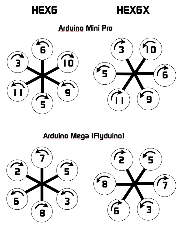

sandmen hat geschrieben:
so weit ich das sehen kann, dreht der erste motor IMMER im uhrzeigersinn (von oben betrachtet), und ab dann abwechselt, oder?
Welche wäre der erste?
Abwechselnd im Uhrzeigersinn?
Der mit der Pin-Nummer 2?
danke
meiner meinung nach beim Pro mini immer die 3, dann falls genutzt 5 und 6, und dann 9, 10, 11

#6923 Drehrichtungen HEXA Multiwii MEGA Flyduino
Beitrag von dynai »
Sofern die Frage noch nicht beantworted wurde hier so wie ichs verstanden hab.
Gruß Chris

Beitrag von sandmen »
Danke, hab's dann doch noch kapiert :-)
@dynai
Die Grafik ist richtig. Danke

Beitrag von dynai »
^_^ hab sie ursprünglich nur als docu fürn kumpel gemacht der ein multifly board von mir hat, und nachdem ich jetz auch nen flyduino hab war deine anfrage der richtige Anstoss ;)
