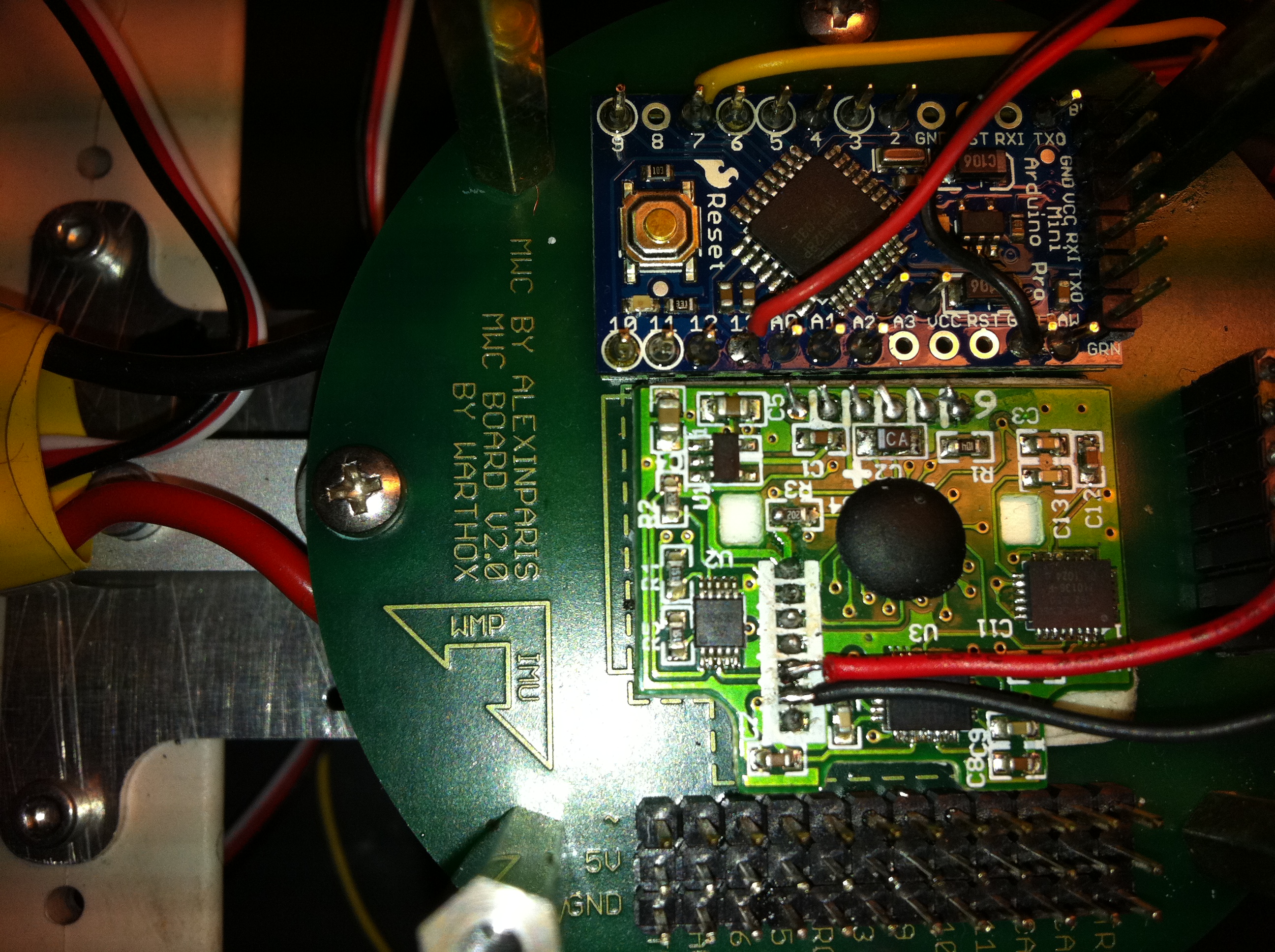

Ich such mir gerade ein Wolf .
Kann mir jemand sagen mit welchen 4 Kabel ich das WM+ Clone an die Warthox Platine anschliesse ? ( Ich löte das von oben so wie die beiden Kabel zu sehen )
Schwarz müsste GND sein , Rot + D12 oder ?
Was ist mit SDA und SCL .... das müssen die beiden oberen Pins sein ? aber welche Reihenfolge ?
jensplatine .JPG (1.9 MiB) 1256 mal betrachtet
aurelius
Beiträge: 26
Registriert: 17.02.2011 10:38:21
#6984 Re: Der WII-Copter ( Selbstbau-Projekt )
Beitrag von aurelius »
Hallo Plextor,
also das schwarze Kabel ist Masse das rote ist SDA dann zwei fallen lassen und der nächste Kontakt ist SCL gefolgt von VCC(+).
Marcus

aurelius hat geschrieben:Hallo Plextor,
Marcus
VCC auf Warthox Platine = D12 ?
warthox
Beiträge: 347
Registriert: 03.03.2011 17:31:59
#6989 Re: Der WII-Copter ( Selbstbau-Projekt )
Beitrag von warthox »
nein. vcc vom wmp muss an d12.
aurelius

#6990 Re: Der WII-Copter ( Selbstbau-Projekt )
Hallo Ingo,
ich habe meine Verdrahtung auf Lochraster. Aber ich glaube dieses Bild sollte deine Fragen beantworten. Da ich auch nur gegoogelt habe hier der Link und nicht das Bild.
http://www.scotchs-galerie.de/image/fot ... n_0031.jpg
Marcus
