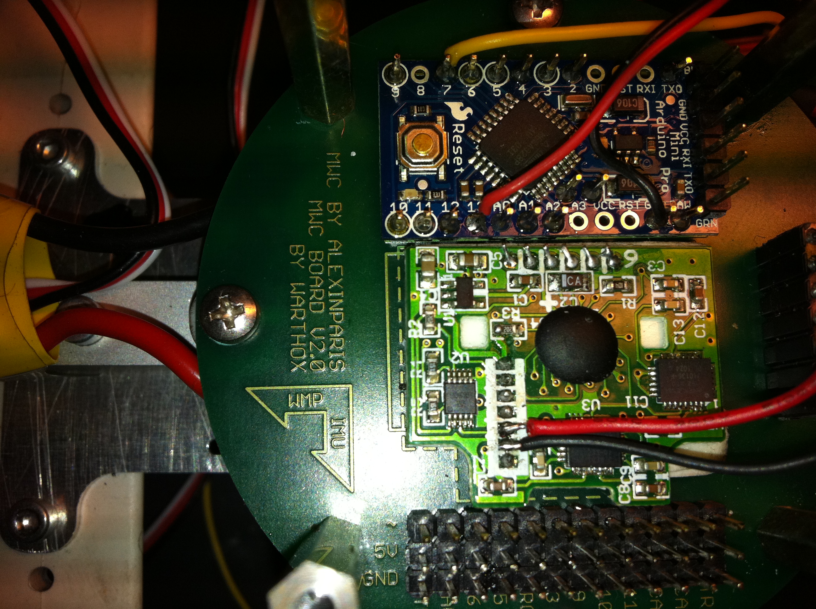

Ich such mir gerade ein Wolf .
Kann mir jemand sagen mit welchen 4 Kabel ich das WM+ Clone an die Warthox Platine anschliesse ? ( Ich löte das von oben so wie die beiden Kabel zu sehen )
Schwarz müsste GND sein , Rot + D12 oder ?
Was ist mit SDA und SCL .... das müssen die beiden oberen Pins sein ? aber welche Reihenfolge ?
jensplatine .JPG (1.9 MiB) 1265 mal betrachtet

Hallo Plextor,
also das schwarze Kabel ist Masse das rote ist SDA dann zwei fallen lassen und der nächste Kontakt ist SCL gefolgt von VCC(+).
Marcus

VCC auf Warthox Platine = D12 ?
#6989 Re: Der WII-Copter ( Selbstbau-Projekt )
Verfasst: 19.08.2011 17:27:21
von warthox
nein. vcc vom wmp muss an d12.
