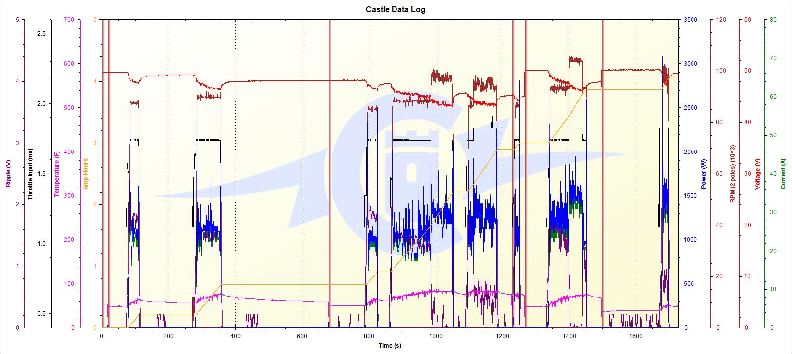

So!!! Schock von heute überwunden und den Absturz-Log im 700er ( CC 120 HV ) ausgelesen:
Log 12032011-2.jpg (165.21 KiB) 962 mal betrachtet
Vielleicht seht Ihr ja Auffälligkeiten, der Regler hat im Akku vor dem Absturz so komisch gepumpt, ich dachte schon ich könne nicht mehr landen..... Dann der Absturz-Akku: Niedrigste Drehzahl, Schwebeflug und auf einmal kein "Gas" angenommen :( :shock: Und dann war es auch schon passiert!!
Vielleicht happt Ihr ja einen Tipp?

Daniel Gonzalez
Beiträge: 2710
Registriert: 15.03.2008 05:05:41
Wohnort: Münchner Westen
#7045 Re: Helifliegen in München-Süd
Beitrag von Daniel Gonzalez »
oh je, das tut mir leid.
Der Log ist viel zu klein, als dass ich da etwas erkennen könnte. Wenn Du möchtest ruf mich schnell in Augsburg an ... bin da noch 10 Minuten, bevor ich nach München fahre.

Nachdem ich keine Chance habe , immo in ein Log zu schauen , aber was auffällt (vielleicht normal )
RPM ( 2poles) ?! Hast Du wirklich nur den Motor mit 2 Mag, Polen eingetragen?

immomakler
Beiträge: 259
Registriert: 29.11.2009 19:32:42
Wohnort: München-Obermenzing
#7048 Re: Helifliegen in München-Süd
Beitrag von immomakler »
Nachtrag: Vielleicht ist der Log im PDF-Format besser lesbar!!
Ich versuche ihn reinzustellen!!!
Log 700er vor Absturz.pdf
(125.22 KiB) 62-mal heruntergeladen

auf dem log ist nichts auffälliges zu sehn, wobei die vielen Parameter auf einmal zu unübersichtlich sind.
Da kann man im Castle log viewer jeden einzelnen ausblenden und so einen nach dem anderen genau anchauen.
So sollen übrigens Stromspitzen bei nem 700er Heli aussehen...und nicht beim doppelten liegen...:wink: :twisted:
DeWe hat geschrieben:RPM ( 2poles) ?! Hast Du wirklich nur den Motor mit 2 Mag, Polen eingetragen?
Dieser Paramter ist nur relevant, wenn der Regler im "set RPM" mode läuft in dem zwingend die Motordaten eingegeben
werden müssen.
Im "gov simple" kann man's ignorieren.
Unter der Voraussetzung dass die komplette Kopfmechanik leichtgängig ist und
die Servos keinen an der Klatsche haben kann man versuchen:
- Gov Gain wieder rauf auf Grossheli.
- Regler im set rpm mode betreiben (Motordaten und Übersetzung erforderlich)
Pitch or Die !

So dank Wilhelm und Randygerd habe ich mal die Settings vom CC 120 HV ausgelesen :shock: :shock: :shock:
Besten Dank nochmal an alle Ossis
Vielleicht ist die Lösung ja ganz nahe.......
Log-Daten Rex 700.pdf
(126.36 KiB) 65-mal heruntergeladen
T-Rex 700 E Settings.pdf
(72.8 KiB) 81-mal heruntergeladen
