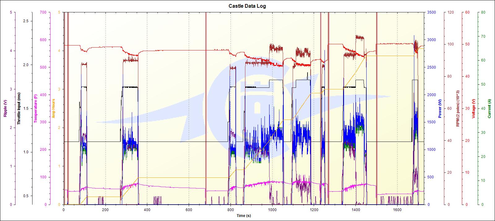

So!!! Schock von heute überwunden und den Absturz-Log im 700er ( CC 120 HV ) ausgelesen:
Log 12032011-2.jpg (165.21 KiB) 977 mal betrachtet
Vielleicht seht Ihr ja Auffälligkeiten, der Regler hat im Akku vor dem Absturz so komisch gepumpt, ich dachte schon ich könne nicht mehr landen..... Dann der Absturz-Akku: Niedrigste Drehzahl, Schwebeflug und auf einmal kein "Gas" angenommen :( :shock: Und dann war es auch schon passiert!!
Vielleicht happt Ihr ja einen Tipp?

Nachdem ich keine Chance habe , immo in ein Log zu schauen , aber was auffällt (vielleicht normal )
RPM ( 2poles) ?! Hast Du wirklich nur den Motor mit 2 Mag, Polen eingetragen?

auf dem log ist nichts auffälliges zu sehn, wobei die vielen Parameter auf einmal zu unübersichtlich sind.
Da kann man im Castle log viewer jeden einzelnen ausblenden und so einen nach dem anderen genau anchauen.
So sollen übrigens Stromspitzen bei nem 700er Heli aussehen...und nicht beim doppelten liegen...:wink: :twisted:
DeWe hat geschrieben:RPM ( 2poles) ?! Hast Du wirklich nur den Motor mit 2 Mag, Polen eingetragen?
Dieser Paramter ist nur relevant, wenn der Regler im "set RPM" mode läuft in dem zwingend die Motordaten eingegeben
werden müssen.
Im "gov simple" kann man's ignorieren.
Unter der Voraussetzung dass die komplette Kopfmechanik leichtgängig ist und
die Servos keinen an der Klatsche haben kann man versuchen:
- Gov Gain wieder rauf auf Grossheli.
- Regler im set rpm mode betreiben (Motordaten und Übersetzung erforderlich)

So dank Wilhelm und Randygerd habe ich mal die Settings vom CC 120 HV ausgelesen :shock: :shock: :shock:
Besten Dank nochmal an alle Ossis
Vielleicht ist die Lösung ja ganz nahe.......
