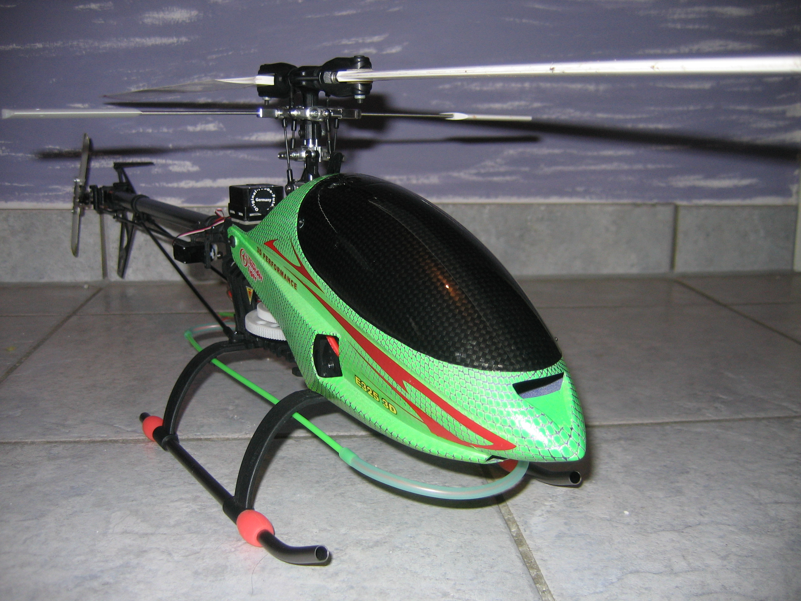

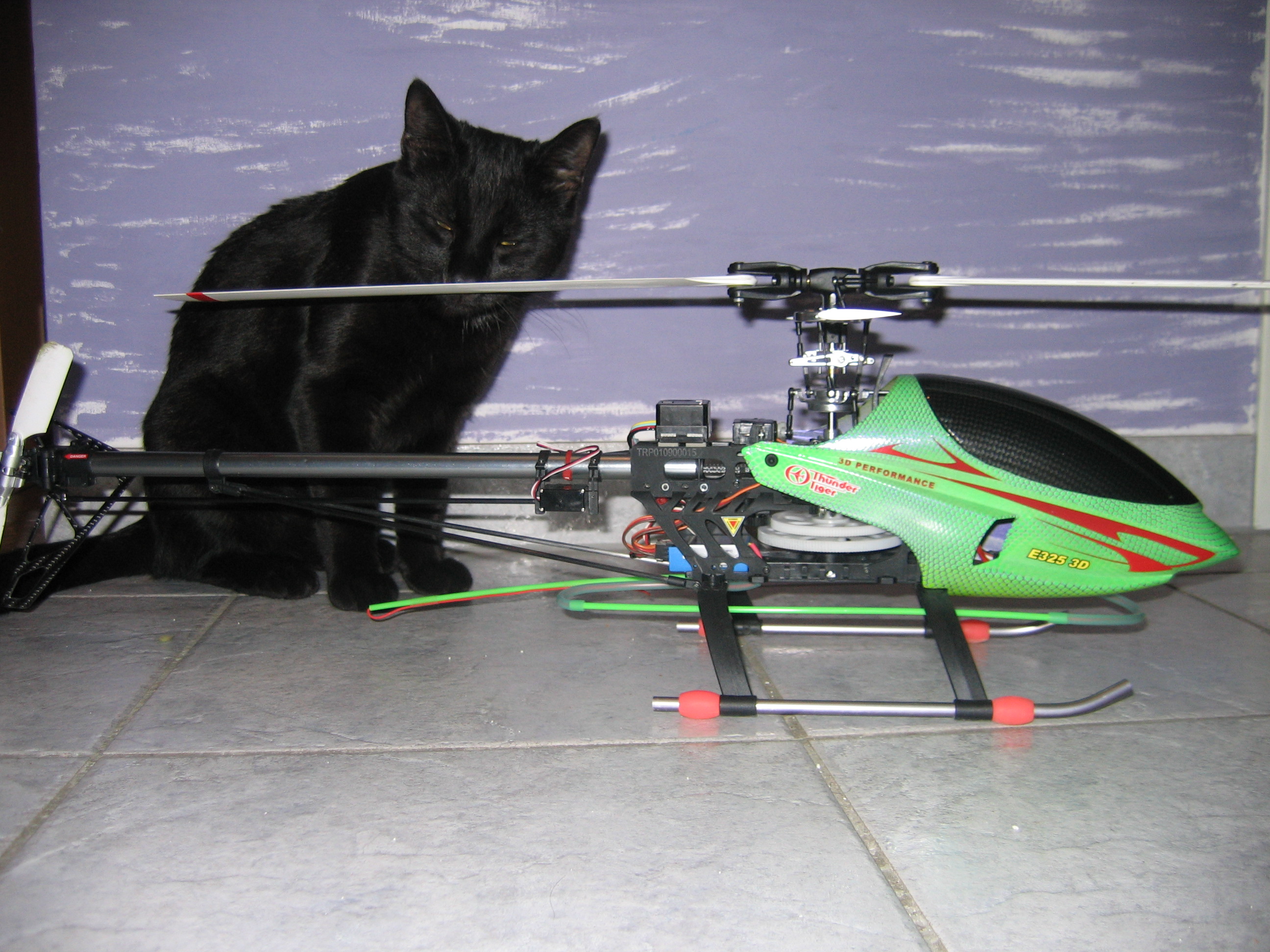

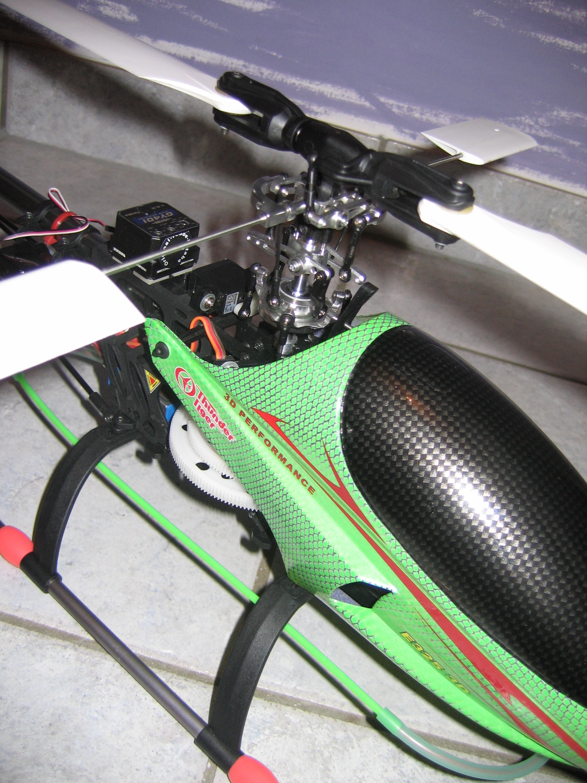

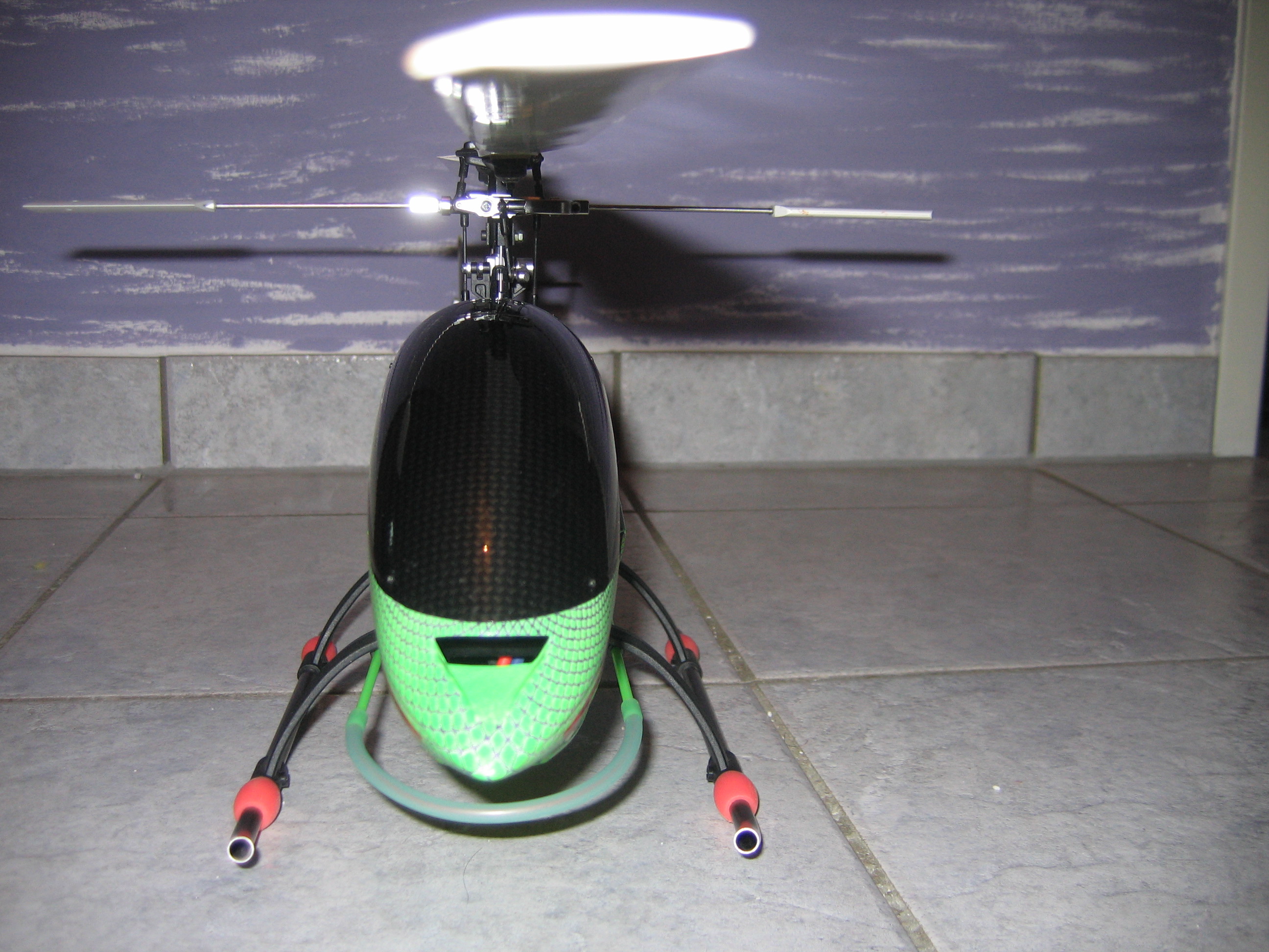

dann post ich mal meinen derzeitigen favoriten !
ist aber NICHT meiner...ist der von nem heli-kollegen, meiner kommt leider erst in etwa 1 woche...
mal sehn...
set up (soweit ICH weiß :oops:) :
500TH, ALU-kopf, ALU-heckbrücke, Carbon-Heckansteuerung, 550Hurricane-LG

bei dem vom Hurricane550 musst du auch neue löcher bohren.
ist aber nicht wirklich das problem!
das originale dran halten, und mit nem ganz feinen bohrer mal "anzeichnen"...
danach durchgebohrt, an die bodenplatte angepasst...geht recht einfach mit nem Cutter...und angeschraubt mit den original schrauben !
hält bomben-fest, perfekte passform wenn die löcher mal gebohrt sind !
und es schaut meiner meinung nach, einfach hammer-mäßig aus...
mag nämlich diese tiefer-gelegten gar nicht :oops:
so hab ich dann wenigstens eines das auch bei nem rumpf nicht zu klein, oder sagen wir mal,
un-proportional ist !
und kosten tuts auch nur ~ € 10,-

Das LG vom Huri550 passt dem Mt recht gut muß ich sagen. Ist es höher als das orig. vom MT ?
