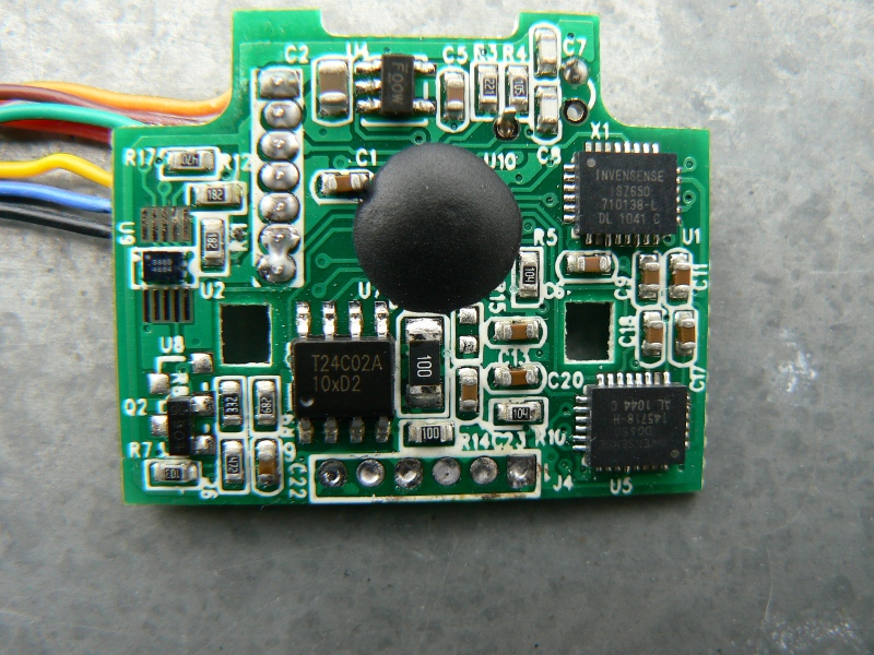

Hallo Kollegen,
ist schon etwas her, als ich hier mal anmerkte, dass ich mit einem weiteren WMP (Clone made by China) nicht zurecht gekommen war. Seinerzeit mit der Vers.1.7 und aktuell mit 1.8 das gleiche Bild:
nach Neustart (Initialisierung) bleibt die LED beim Blinken, bei Ver.1.7 ging es nicht weiter, bei Ver.1.8 blinkt die LED auch durchgängig, aber die WiiConf-Oberfläche tut so, als ob sie täte... nur eben ohne Gyro...
Die WMP ist mit einem IDG650 und ISZ650 bestückt und weist u.a. auch gedrehte Anschluss-Pins auf, was die Sache nicht vereinfacht.
Nach einer Rücksprache im Arduino.cc Forum bezüglich Grundlagen zur I2C-Thematik erhielt ich einen Sketch, der schlichtweg alle I2C-Geräte-Adressen "pingt" und treffer meldet.
Soweit bin ich erfolgreich gewesen:
der zickige WMP antwortet auf den Adressen 83 (hex 53) und 211 (hex D3), was bedeutet, dass er a) noch in Ordnung scheint, also nicht gegrillt oder sonst wie unpässlich und b) die Verdrahtungslotterie (4 aus 7) korrekt ist.
Sehe ich das richtig, dass die Adressen von denen in der Wii-Steuerung abweichen oder interpretiere ich da etwas falsch?
wegen Besuch bin ich nicht der Lage, das mal eben zu überprüfen
Manfred
Manfred
- ITG650_1.JPG (272.95 KiB) 1163 mal betrachtet
#7107 Re: Der WII-Copter ( Selbstbau-Projekt )
