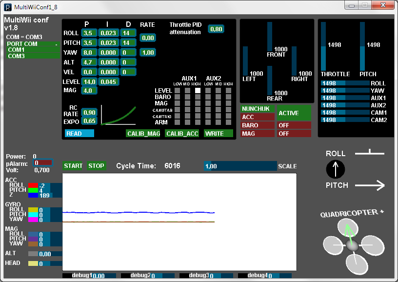

Das mit den Verwirbelungen klingt auf jeden Fall einleuchtend.Jingej hat geschrieben:hatte gestern genau das gleiche - schütteln beim abbremsen aus schnellem flug... ist scheinbar das selbe schütteln wie beim schnellen senkrechen absteigen, irgendwie kommt der mit seinen eigenen verwirbelungen nicht klar.
Bringt es denn etwas, an den PID-Werten zu schrauben? Ich habe meinen Quadrocopter nun auf folgende Werte eingestellt, vorher hatte ich auf "P" 3,4 bei ROLL und PITCH, bei "D" 13 auf ROLL und PITCH. Je höher ich gehe, desto "stabiler" wird er? Sorry, ich habe das mit den PID-Werten immer noch nicht richtig verstanden..
LG,
Nico
- multiwii_tr2n_1_8.png (51.37 KiB) 1396 mal betrachtet
