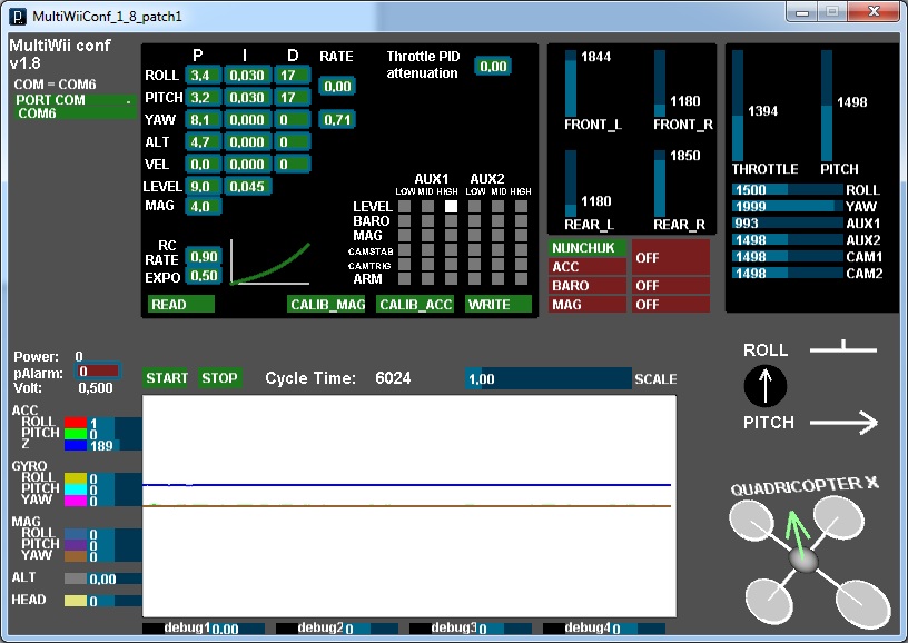

von bennyheizer
hier einmal die Bilder von der GUI mit YAW rechts und YAW links gesteuert:

von yacco
Benny, sieht eigentlich alles sehr symmetrisch aus, Vibrationen kann man auch keine erkennen. Probier mal, ob sich was ändert, wenn du MINTHROTTLE erhöhst oder mit der YAW RATE etwas nach unten gehst. Ansonsten bliebe eigentlich nur, dass du Motoren mit stark abweichenden kV-Werten erwischt hast oder die Regler unterschiedlich eingelernt wurden.
#7404 Re: Der WII-Copter ( Selbstbau-Projekt )
Verfasst: 06.09.2011 15:58:08
von Crizz
ohne Integral auf Yaw wird ein Wegdrehen kaum zu kompenisren sein, trag da mal nen wert vcon 0,015 - 0,02 für den Anfang ein und einen D-Anteil von 5 - 8 , P erstmal auf 4 absenken - das sollte schon Besserung bringen

von yacco
Der Copter dreht aber nicht über Yaw weg, sondern beim Gieren über Pitch und Roll.
