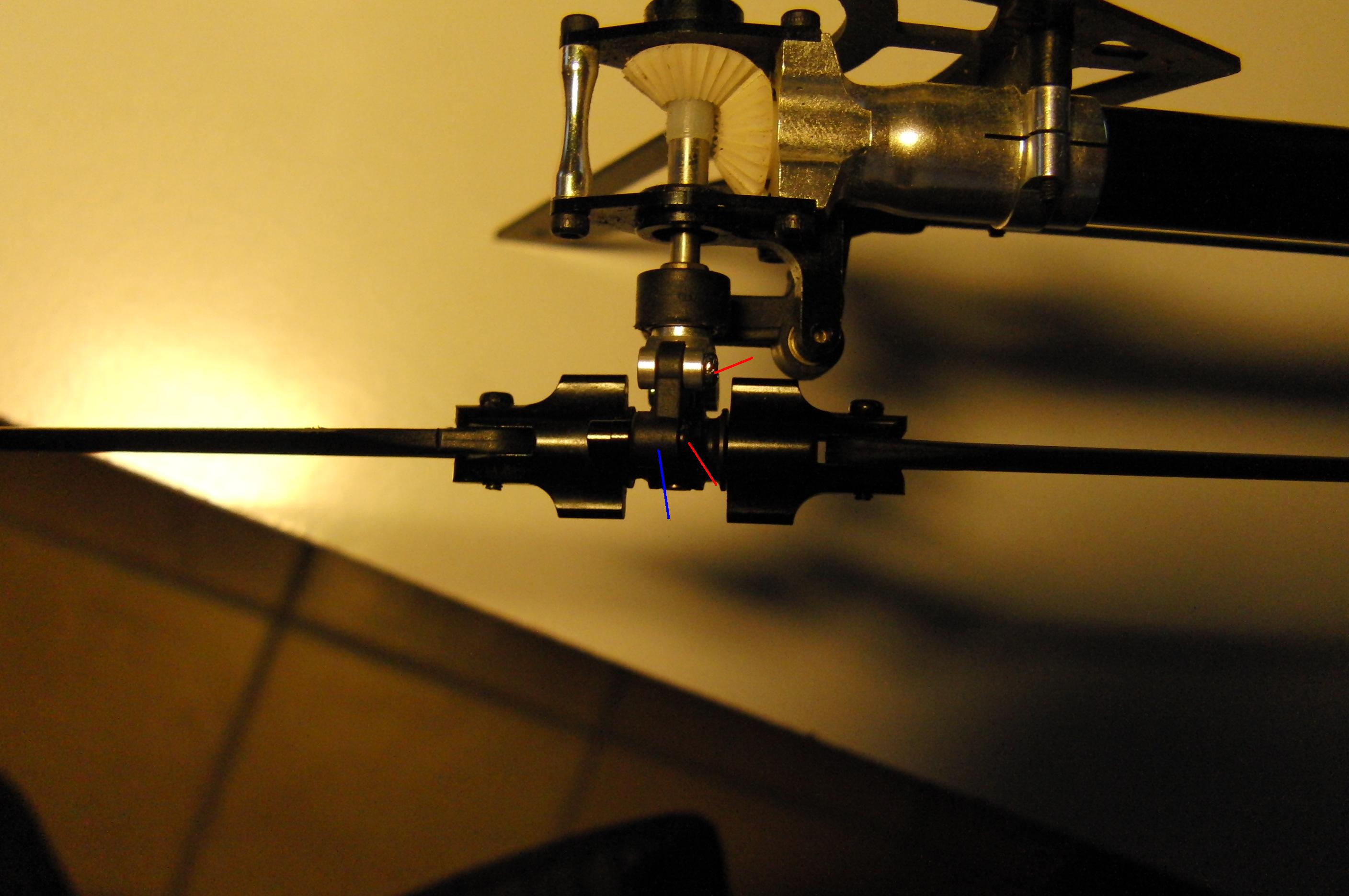

Ich hab heute endlich, nach dem ich monatelang davon gesprochen hab, den Finless-Bob-Mod an meinem Rex durchgeführt.
Hoffe, ich hab keinen Brummkreisel gebaut. Werden wir bald sehen, die ersten Ersatzteile sind heute eingetroffen. Ich könnte alles fertig machen aber es fehlen dann noch
die beiden Schrauben, die quer durch die HRW gehen (keine Ahnung wie die richtig heißen, ich nenne sie Schrauben, die durch die HRW gehen). Die kommen natürlich von einem anderen Händler.

Dietmar, kannst du ein paar Bilder deines Mods machen?

Kann ich machen aber das O-Video von Finless-Bob wäre einfacher zu verstehen. Bist du bei Helifreak.com angemeldet?
Es geht darum, diese kleinen "Grips" (control links) umzudrehen, danach kann man dann die HeRo-Blätter umhängen und muss sie dann auch noch umdrehen. Danach darf man keinesfalls vergessen, in der Funke die "Servorichtung" fürs Heck und am Kreisel die Wirkrichtung umzudrehen.

Oh. da hab ich mich mit yacco überschnitten. Ich versuch mal, ein Foto zu machen.

@yacco: Ja, den Link hätte ich auch mit geschickt. Aber der funktioniert nur, wenn man dort angemeldet ist.
Also: Es geht um dieses kleine Ärmchen genau in Bildmitte, das ich mit dem blauen Strich gekennzeichnet habe. Das ist bei mir jetzt mit dem momentan hinteren Rotorblatt verbunden, zeigt also jetzt nach links. Vorher, im O-Zustand, hätte es nach rechts gezeigt und wäre mit dem momentan vorderen Rotorblatt verbunden gewesen. Man dreht es um, indem man die beiden mit roten Strichen markierten Schrauben löst und das Ärmchen umgekehrt wieder einbaut. Erst nur mit der "silbernen" Schraube. Danach verbindet man das Ärmchen wieder mit dem (diesmal anderen) Rotorblatt. Danach müssen die Rotorblätter in ihrem eigenen Halter wieder umgedreht werden, damit wieder die richtige Kante vorläuft. Als letztes nicht vergessen, die Wirkrichtung des Kreisels und die Servorichtung in der Funke umzudrehen. Einfacher ist es wirklich, nach dem FB-Video auf Helifreak.com vorzugehen.

Der ist fast senkrecht mit der Nase nach vorn aufgeschlagen. Hinten war alles heil.
Die beiden Schrauben durch die HRW waren sogar verbogen bzw. abgeschert.
Mal ne Frage: Viele sagen, dass man die Blattlagerwellen auf jeden Fall mit auswechseln sollte, weil die immer mit verbogen seien. Ich kann da äußerlich nichts erkennen, will sie aber vorsichtshalber auswechseln (die Dinger kommen leider von dem anderen Händler). Wie ist da eure Meinung?
Dietmar

Am Besten versteht man das ganze, wenn man sich das entsprechenden Finless Bob Video ansieht. Ich (als Anfänger) habe es so verstanden, dass es beim 450 Pro sozusagen einen "Konstruktionsfehler" gibt. (Darüber gibt es auch viel in div. Beiträgen zu lesen). Also kurz: Wenn alles "rechtwinklig" und "mittig" eingestellt ist, dann haben praktisch alle Helis etwas positiven Pitch am Heck, sozusagen schon mal als "Vorlauf". Wenn man alles "richtig" einstellt, hat man diesen Vorlauf (hoffentlich stimmt das Wort) beim 450 Pro nicht. Durch das Umdrehen der Gripholder hat man bei Mittelstellung (der Schiebehülse) dann einige Grad Pitch. Ich nehme naiv an, dass das leichte Wegdrehen im Normal-Modus dadurch ebenfalls kuriert oder gebessert wird. Klar, könnte einem das egal sein, weil man ja eigentlich immer im HH-Modus fliegt und der Kreisel gibt dann eben das bischen Pitch das fehlt. Dadurch hat man aber dann zu einer Seite etwas Steuerweg verschenkt.
