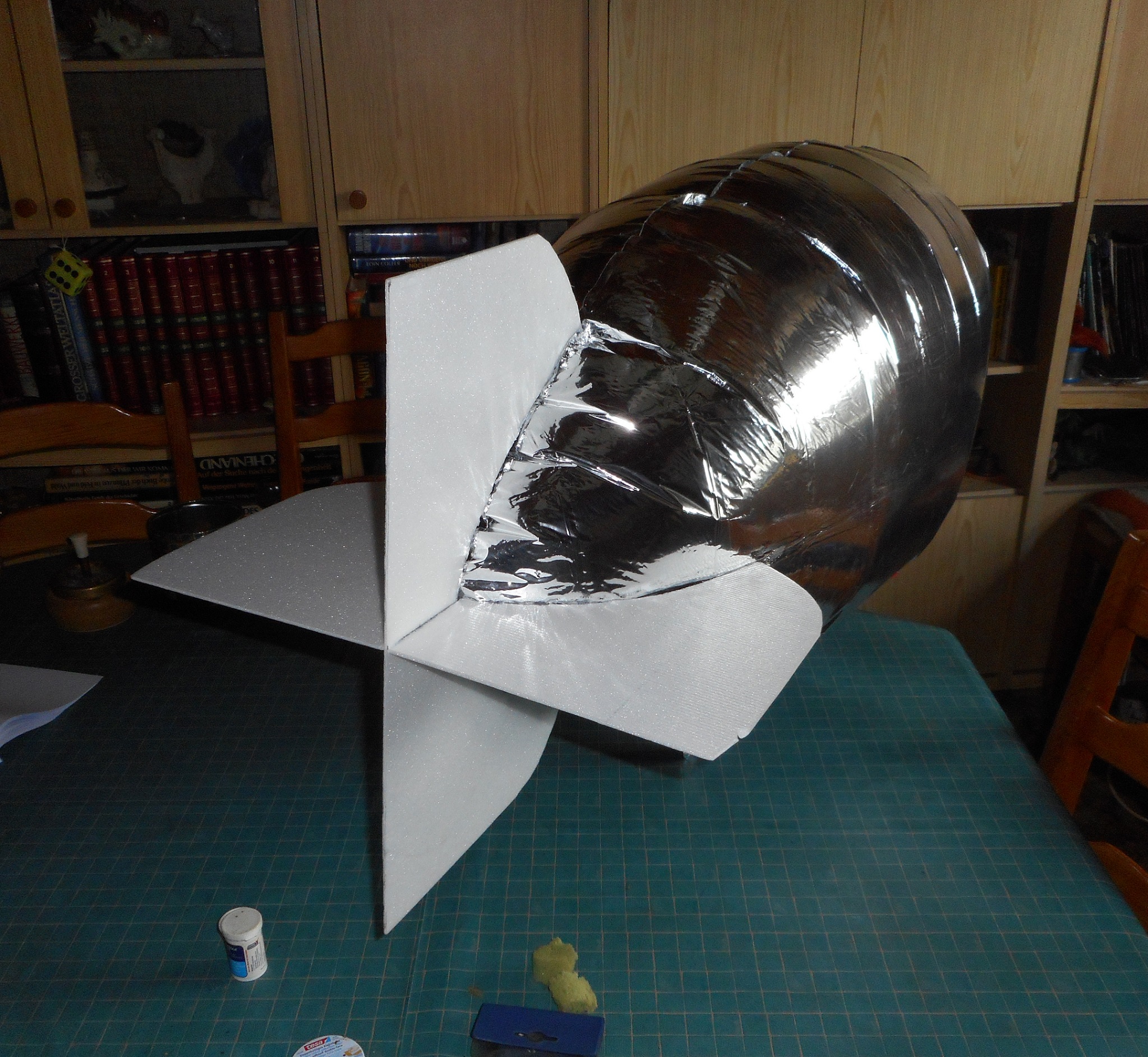

So, heute Mittag trudelte die bestellte Einwegflasche von Pasamo ein. Und ich konnte es nicht lassen, damit die bereits vorbereitete 2. Blimp-Hülle zu füllen.
Das hier also ist der 2. Blimp, sozusagen der Mark 2. Wie man deutlich erkennen kann, sind die Leitflossen signiffkant vergrößert. Zum Ausgleich dieses zusätzlichen Gewichts am Heck musste die Gondel mit den Motoren im Vergleich zum 1. Blimp ein Stück nach vorn wandern. Wie es nun in dieser Konfiguration mit der Richtungsstabilität im Vorwärtsflug aussieht, weiß ich noch nicht. Eines jedenfalls hat sich bei den Wohnzimmertests gleich herausgestellt: Das Drehen auf der Stelle fiel deutlich schwerer. Nun ist das ja logisch: Da der Schwerpunkt innerhalb der Gondel liegt, diese aber weiter vorn hängt, ist die Fläche hinter diesem Schwerpunkt, um den der Blimp drehen muss, deutlich größer geworden. Und die vergrößerten Leitflossen schlagen da auch zu Buche. Es steht also zu hoffen, daß der Mark 2 stabiler auf Kurs bleiben wird.
Ich werde mir der Tage auch noch mal Depron holen und den Mark 1 mit vergrößerten Dreifach-Flossen ausstatten.
Zu meinem Glück ist die Kurve, mit der der Hüllendurchmesser gegen das Ende hin abfällt, in der Höhe und in der Breite praktisch identisch. Habe ich die eine Flosse an den Rumpf angepasst, brauche ich sie dann nur noch zu kopieren.

Eines ist mir noch aufgefallen: Der Mark 2 hält das Gas viel besser als sein Vorläufer. Ich glaube, daß am Mark 1 eine kleine Undichtigkeit vorhanden ist. Von daher macht es wenig Sinn, die 1. Hülle umzubauen. Es wird also einen Mark 3 geben; mit der Drei-Flossen-Konfiguration des ersten Versuchs, aber mit vergrößerten Flossen.
Wie das nun im Flug mit der Umströmung der Hüllen ist, dürfte jeden Aerodynamiker zur Verzweiflung treiben. Mylar ist ja schön glatt, aber die Oberfläche aufgrund der Machart ziemlich gerunzelt. Die Fahrtgeschwindigkeit ist so gering, daß kaum Kompressionseffekte (wie an einem Starrflügel-Flugzeug) auftreten dürften. Beim Mark 2 würde ich eher erwarten, daß zum Hüllenende ein leichter Vakuum-Effekt mit Wirbelbildung auftritt. Da die Flossen hinter dem Heck kreuzförmig zusammengeführt sind, sollte an sich die Strömung (in Maßen) wieder laminar werden.
Auch beim Silent Runner der Windreiter, die ihre Blimps ja für Lenkung mit Rudern konstruiert haben, ist die Seitenruderflosse als durchgehende Einheit mit der beweglichen Ruderklappe hinter dem Hüllenende entworfen. Das Höhenruder ist, soweit ich das den Tutorials entnehmen konnte, geteilt. Keine Überraschung - auch bei praktisch allen Flugzeugen mit Kreuzleitwerk findet man dieses Design.
Es kann gut sein eine Undichte in/am der Naht zu haben, daher würde ein rundum Streifen „Tesafilm“ einiges bewirken und das Gas hält wahrscheinlich besser.
Ein Aerodynamiker verzweifelt nicht denn diese Luftumströmung ist beim Luftschiff ist allein der Auftrieb mit/an der Gashülle.
Bei diesen „Spiel-Luftschiff-Fahrten“ im Raum/Halle gibt es keinen Wiederstand wie „Gegenwindströmungen“ während in natura die Motore/Luftschrauben die Leistung erbringen.
Selbst wenn ein Luftschiff im M 1:1 im Gegenwind abgetrieben wird, weil es die Motore nicht schaffen, dann wird eben entsprechend „gegengelenkt“.
Bedenke ein Luftschiff kann mit seinem „Gassack“ in der Luft scheinbar stehen, ein Propellerflugzeug kann dies nicht. Bricht der Auftrieb ab, fällt auch ein Flugzeug runter.
Meine persönliche Meinung.
Der Blimp2 mit dem Kreuzheckleitwerk gefällt mir persönlich besser, macht was her.
Als der Blimp1 mit den 3 Heckflossen, dies wirkte wie „Kugelfischmit Stummelflügel“.

Diese außen liegende Naht mit Tesa abzukleben - ich weiß nicht. Ist die Hülle schlaff, kann ich den außen liegenden Teil der Falz nicht richtig umlegen, damit er herunter gedrückt wird. Und ist die Hülle aufgegast, ist die Naht derart gerunzelt, daß das Tesa gar nicht an allen Stellen Kontakt mit der Mylarhaut bekommt. Leider ist ja bei diesen Folienballons die Naht außen.
Und was die Betrachtung der wahrscheinlichen Strömung um die Hülle angeht... was ich eigentlich meinte, ist der Fahrtwind. An der Stirnseite entstehen leichte Kompressionseffekte, hinter der dicksten Stelle des Blimps läuft die Strömung wieder zusammen, es entsteht ein kleines Vakuum, durch das die Strömung beschleunigt wird. Und in dieser beschleunigten Strömung werden sich wohl von den Runzeln der Mylarhaut kleine Wirbel ablösen. Diese wandern dann nach hinten zum Leitwerk, und man kann nur hoffen, daß die Strömung schon wieder einigermaßen laminar ist, wenn sie die Hinterkante der Flossen erreicht - denn wenn sie sich da verwirbelt ablöst, kann das zu allen möglichen ungewollten "Steuer"effekten führen. Und wenn man jetzt auch noch annimmt, daß dieses recht instabile System auch noch weiter gestört wird, weil durch den Steuereffekt der Motorgondeln der Blimp "schiebt".... ja, da wird wohl auch ein Aerodynamiker daran verzweifeln. Einen Windkanal für langsame Strömungen müsste man haben, und einen Raucherzeuger...

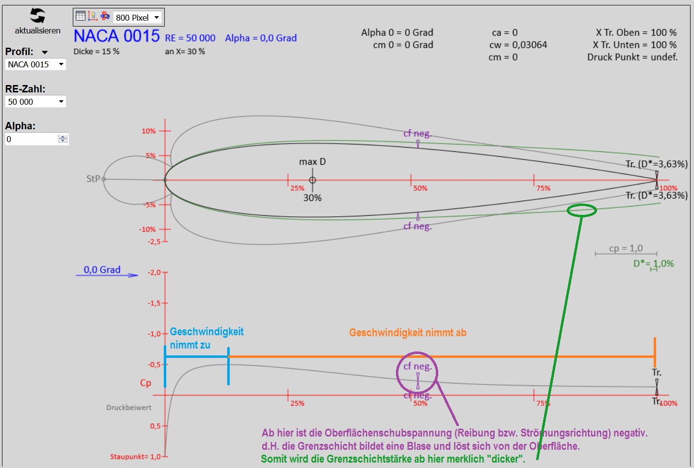

Nun ja, wenn du die Version 3 planst und später baust, kannst du evtl. den Durchmesser kleiner und dafür die Länge größer machen?
Dann sähe es einem Zeppelin noch ähnlicher und durch den längeren Hebelarm des Leitwerks wird er hoffendlich noch besser zu steuern (richtungsstabiler) sein.
Ralph Cornell hat geschrieben:An der Stirnseite entstehen leichte Kompressionseffekte, hinter der dicksten Stelle des Blimps läuft die Strömung wieder zusammen, es entsteht ein kleines Vakuum, durch das die Strömung beschleunigt wird.
Ich habe da mal ein Bild für dich (von meiner Homepage).
NACA 0015 _ RE 30000.png (162.95 KiB) 2049 mal betrachtet
Du hast Recht, im aller vordersten Bereich hast du "kompressions-Effekte". Das Wort würde ich nicht nehmen, da es eher mit Verdichtungsstößen kurz vor dem Überschall verknüpft ist. :D
Kurz nach der Profilnase ändert sich der Überdruck (cp >0), im unteren Diagramm besser erkennbar, schon in einen Unterdruck. Erklärung, ganz vorne im Staupunkt ist die Luftgeschw. = 0. Ab diesem Punkt wird die Luft schneller und zwar schneller als die Fluggeschwindigkeit. Am Ende des Profils muß sie jedoch wieder auf Fluggeschwindigkeit abgebremst sein. Genau genommen ist die Luft hinter dem Profil sogar etwas langsamer als die Fluggeschwindigkeit, weil die Reibung etc. ihr "Kraft" entzogen haben.
So viel Sorgen (das die Leitwerke wegen Wirbel unbrauchbar werden) würde ich mir an deiner Stelle nicht machen. Bei deinen langsem Flug- / Fahr-Geschwindigkeiten ist die Luft sehr zäh, also Honigartig. Da wird noch genügend Wirkung vorhanden sein, wenn der Hebelarm nicht zu kurz wird...
