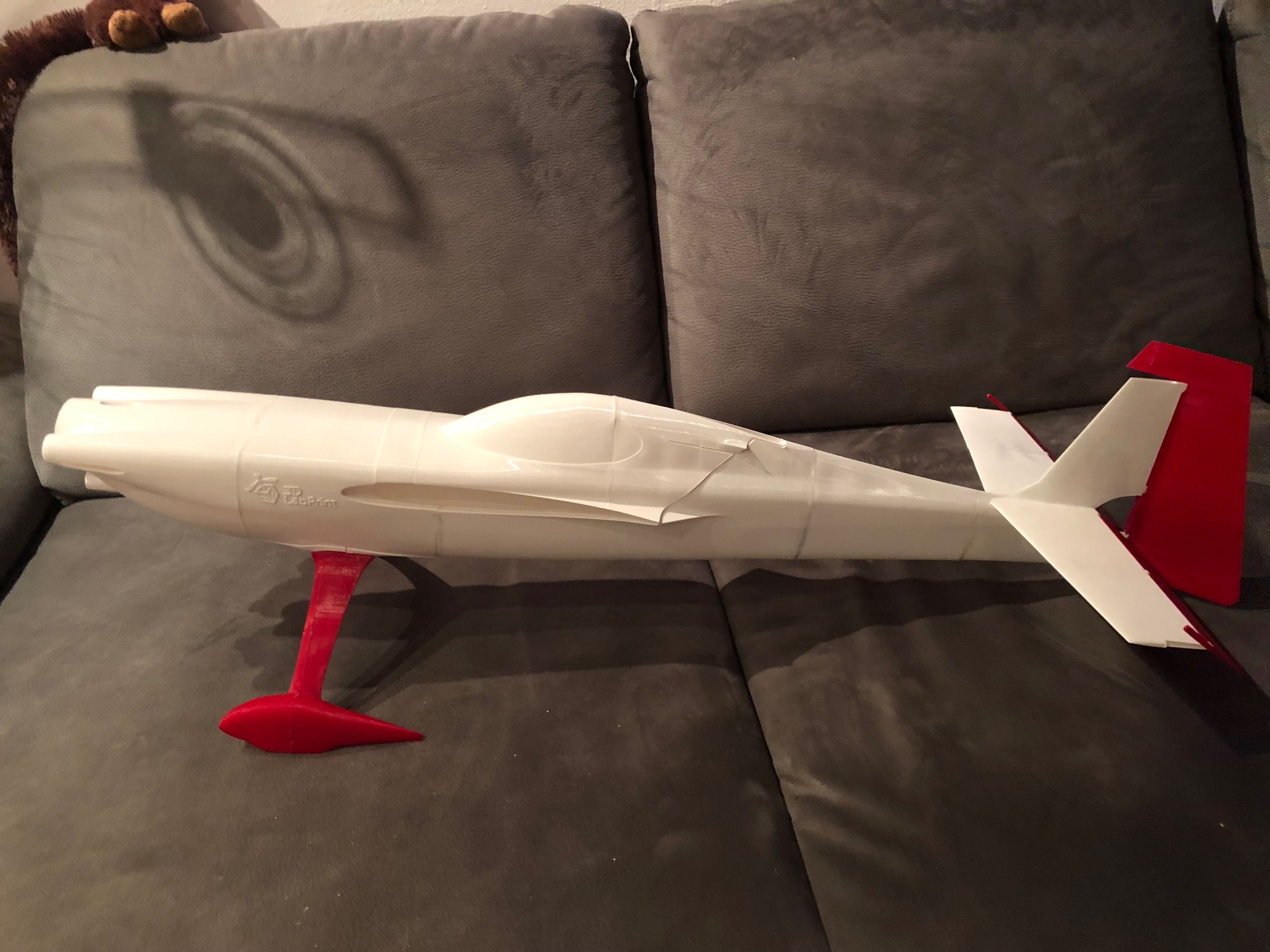

Die nächsten Teile sind fertig: das Fahrwerk
Ist ziemlich genial gelöst, die Halterung wird in den Rumpf ganz einfach eingeclipsed. Da wird nichts geklebt oder geschraubt, hält einfach so.
Überhaupt hat das Modell viele geniale Detail-Lösungen.
Aber erst mal die Bilder:

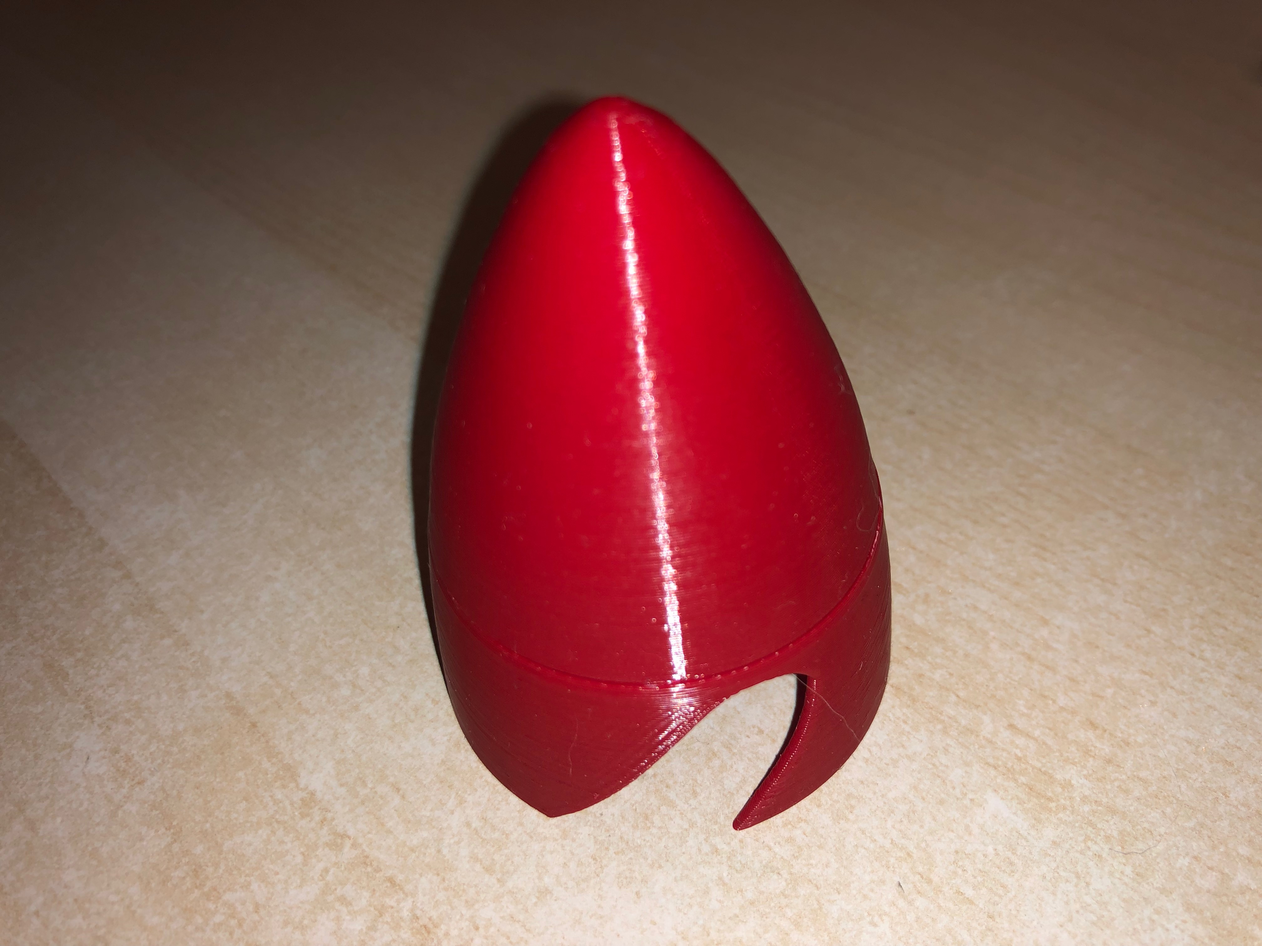

Und der Spinner ist auch fertig:
Als nächstes kommen die Räder! Für die Reifen habe ich eine kleine Rolle TPU bestellt.
Bauzeiten:
Fahrwerk: 5:12 Std.
Fahrwerkhalterung 3:42 Std.
Spinner: 1:22 Std.
Druckzeit: 42:23 Std. + 10:16 Std. ==> Gesamt: 52:39 Std. (ohne die Zeit für Fehldrucke!)

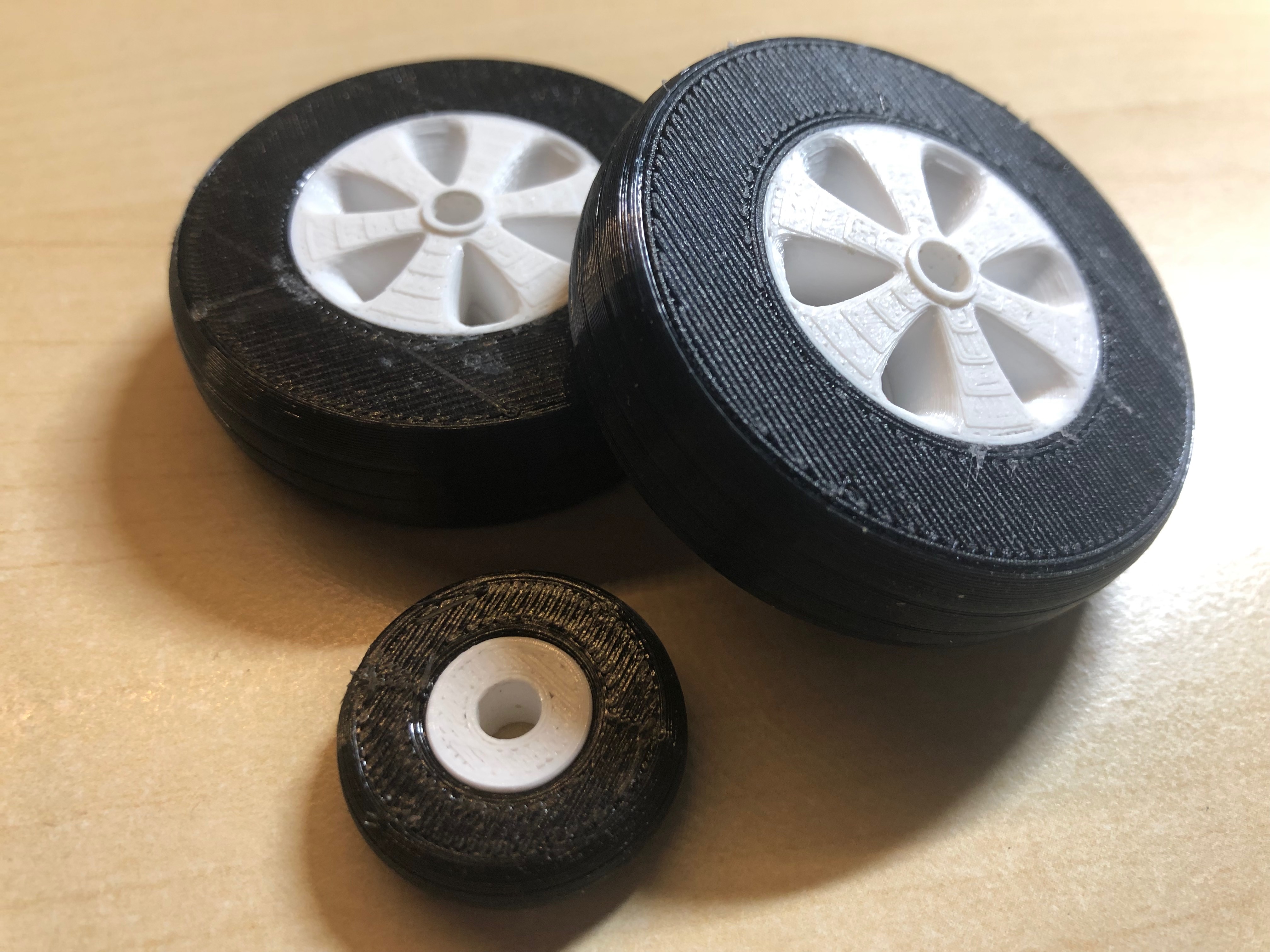

Ich drucke gerade meine Reifen aus TPU von Sain-Smart.
Ich hab jetzt schon oft gelesen, dass TPU mit dem Bowdenzug-Extruder gerne Probleme macht, weil es eben so weich ist.
Mein CR-10s pro macht das aber mit Links :P
Erster Versuch mit neuem Material - schaut perfekt aus!
Bilder gibt's in 2 Stunden - da sind die 3 Reifen fertig :D

Die Räder :mrgreen:
Druckzeit: 1:55 Stunden
Druckzeit: 52:39 Std. + 1:55 Std. ==> Gesamt: 54:34 Stunden Std. (ohne die Zeit für Fehldrucke!)

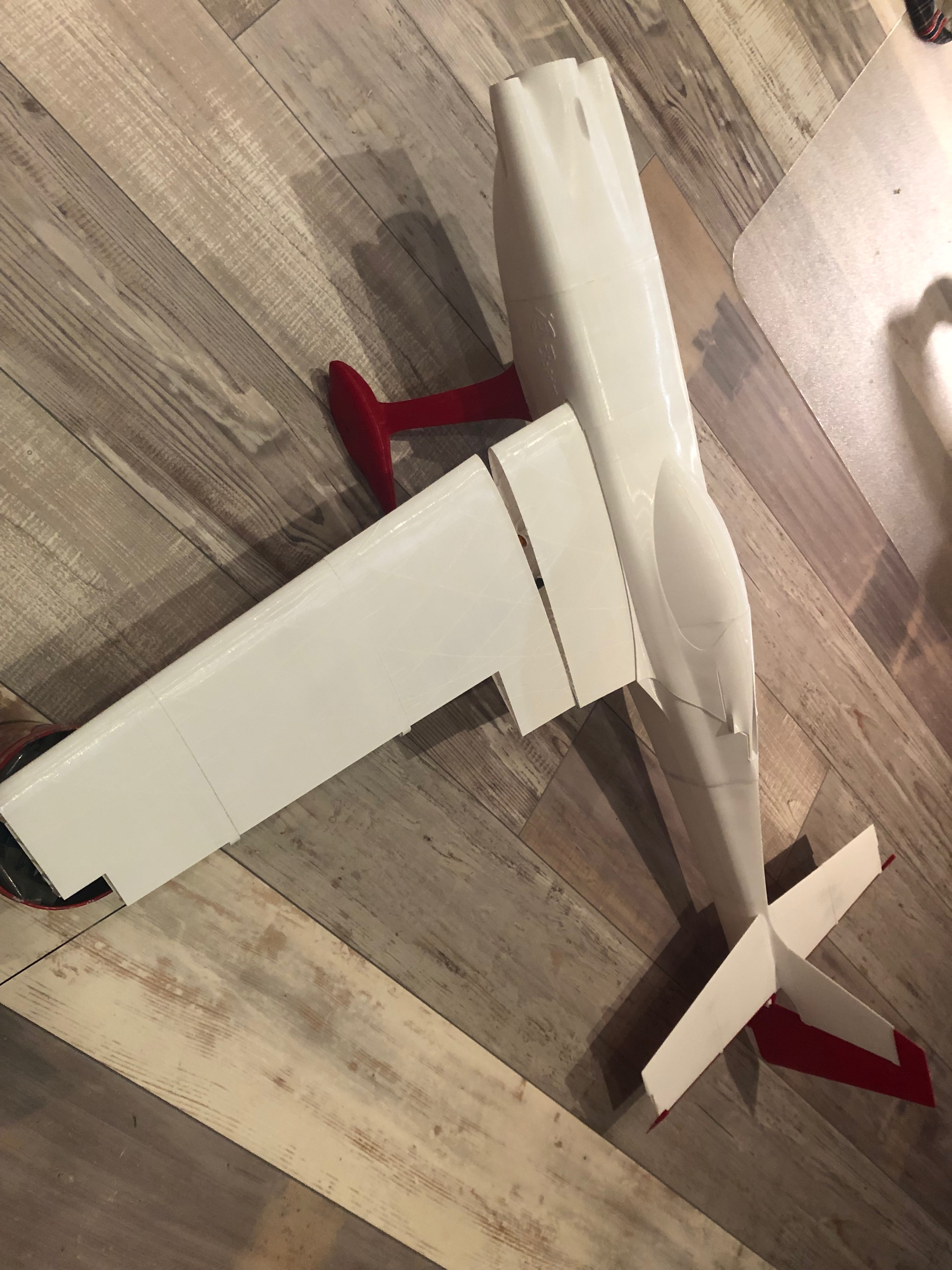

Die Tragflächen sind gar nicht so einfach zu Drucken.
Ich hatte jedenfalls mehrere Fehldrucke, bis sie so aussahen ...
Jetzt flutscht es aber :D
Die 4 Teile dauerten 6:10, 5:30,4:13 und 3:05 Stunden
Druckzeit: 54:34 Std. + 18:58 Std. ==> Gesamt: 73:32 Stunden (ohne die Zeit für Fehldrucke!)
