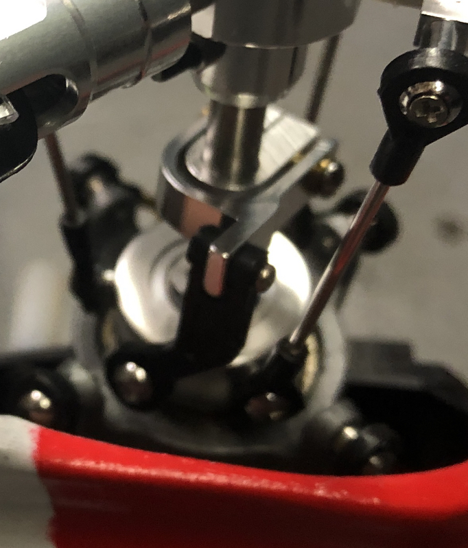

Elmas hat geschrieben:Der Taumelscheibenmitnehmer hat leider ziemlich viel Spiel.
In welche Richtung? Ist die Spielfreiheit der Anlenkung (Servos <-> Rotoblätter) gefährdet?
Elmas hat geschrieben:Die Rotorblätter sind gewuchtet, aus 3 Sätzen mach 2. Hat gut geklappt, Testlauf bestanden. :headbang:
Hast du die Rotorblätter "nur" nach Gewicht angeglichen, oder auch auf gleichen Abstand der Schwerpunkte geachtet?

gescheide Taumelscheibenmitnehmer findest Du
https://shop.microhelis.de/Taumelscheib ... m-3-5Blatt
hier.
Habe selbst den für 5-Blatt Kopf in Betrieb, nachdem der Standardmitnhmer, der mit dem Kopf geliefert wurde, nur vibrationstechnisch Probleme gemacht hat
und verwende die auch für 4-Blatt Köpfe.
Kann ich nur empfehlen.
Grüsse Hans-Peter

@skysurfer Danke für den Link, schauen gut aus. Dazu muß ich dann aber gekröpfte Stangen machen, sonst verdreht sich die Anlenkung bei Pitch.
Denke bereits intensiv darüber nach.
@Husi Das Problem ist die Plastikanlenkung vom Mitnehmer zur Taumelscheibe, siehe Bild. Das ist zu weich und hat zu wenig Auflagefläche, somit kann sich die TS etwas verdrehen.
Ich habe gerade einen Testflug gemacht und nichts negatives bemerkt. Evtl. gibt sich das wenn Spannung drauf kommt.
Bei den Blättern habe ich den Schwerpunkt ermessen und darauf das Gewicht angepasst.

Elmas hat geschrieben:@skysurfer Danke für den Link, schauen gut aus. Dazu muß ich dann aber gekröpfte Stangen machen, sonst verdreht sich die Anlenkung bei Pitch
Nein musst Du nicht ... da verdreht sich nichts, wenn Du den Mitnehmer sauber montierst, es sei denn, du musst eine mechanische Taumelscheibendrehung machen, dann wird es komisch.
Hat bei mir alles gepasst und ganz spez. beim 5-Blatt Kopf, da mit virtueller Verdrehung im Stabi.
Grüsse Hans-Peter

Ich habe mich unklar ausgedrückt.
Da ich eine mechanische, virtuell ist nicht möglich, TS Verdrehung habe, stehen die Gestänge etwas schief. Wenn ich nun den von Dir verlinkten TS Mitnehmer verwende wird sich bei Pitch die Anlenkung verdrehen und die Werte nicht mehr stimmen. Daher denke ich auch über gekröpfte Gestänge nach, dann könnte ich den verwenden.

Die TS-Mitnehmer sind relativ Mist, schon weil sie sehr schlecht austariert sind. Von der fehlenden Steifigkeit mal abgesehen.
Frag doch Yogi (microhelis.de) mal wegen der Sterne an. Die sind optisch sehr unauffällig, und entehben dich diverser Probleme.
Sowas hier meine ich die gibt es garantiert auch in der für dich passenden Abmessung.
