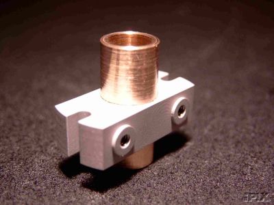

#81
Beitrag von helihopper »
wenn Du die Pitchkompensatoren meinst, dann bestimmt RC-City.
Wenn die schon in ALU (und nicht einfach selber Kugellagern), dann auch ne Metall Schiebehülse dazu.
Cu
Chris_D
Beiträge: 10547
#82
Beitrag von Chris_D »
helihopper hat geschrieben:Hi,
Wie wahr!
Ich habe auch die Alu Pitchkompensatoren. Wenn man die allerdings an die Plastikhülse schraubt, ist das Ganze genauso schlabbrig, wie vorher.
Wirklich verbessern tut sich da nichts.
Die einzige Alu Schiebehülse hab ich bislang bei Helihelp entdeckt.
