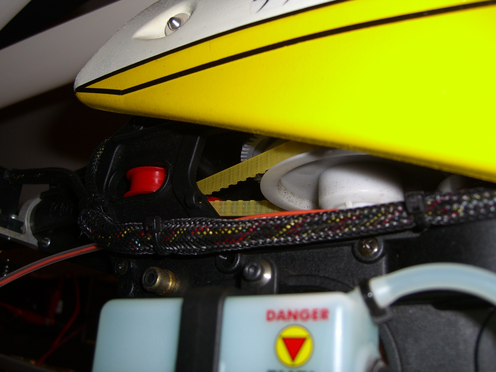

Werd mich gleich mal ans putzen und einstellen machen.
Wobei ich nicht ganz verstehe wie der Riemen so "klingeln" kann?!
Vielleicht weil er überspringt oder so aber das ist ja fast ein Metallisches klacken..

schlägt innen an das Heckrohr. Nun in eigener Sache Seite 3 in diesem Thread ganz oben mein Neuer. HiHi

Ja klar (hooonk) jetzt wo Du´s sagst... Das klingt dann genau so.

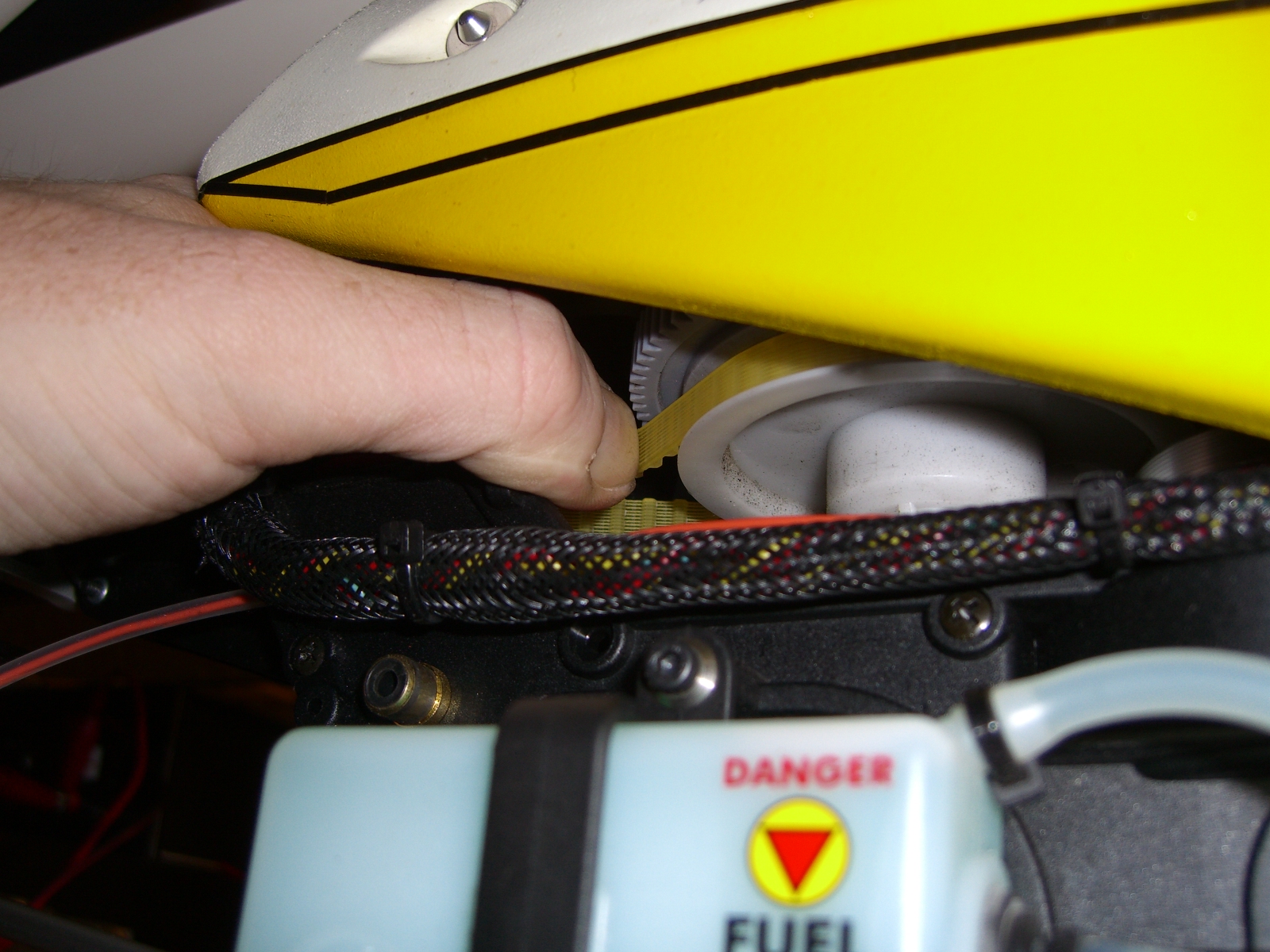

Hab ihn mal gut nachgespannt. Lauft zwar immer noch weich frei aber ich kann ihn jetzt nur noch ca 5-7mm beidseitig eindrücken, hinter dem HZR.
Und nu Seite 3 schauen :-)

mit viel Kraft darf er gerade so die andere Riemenseite berühren. Edit by me: das geht vorne beim Raptor nicht. Beim Rappi ca 7mm auf beiden Seiten eindrücken, müsste ok sein. Wie auf Basti´s folgenden Bildern.

Beim Rappi nicht ganz einfach..
Da hab ich rund 3-4cm Luft zwischen.
Aber vielleicht sieht man das er sich jetzt mit mäßig Druck etwa 1-1,5 cm eindrücken lässt.
Basti :evil5:

das ist so ok, ich hatte das kleine Zahnrad von einem anderem Heli im Kopf.
