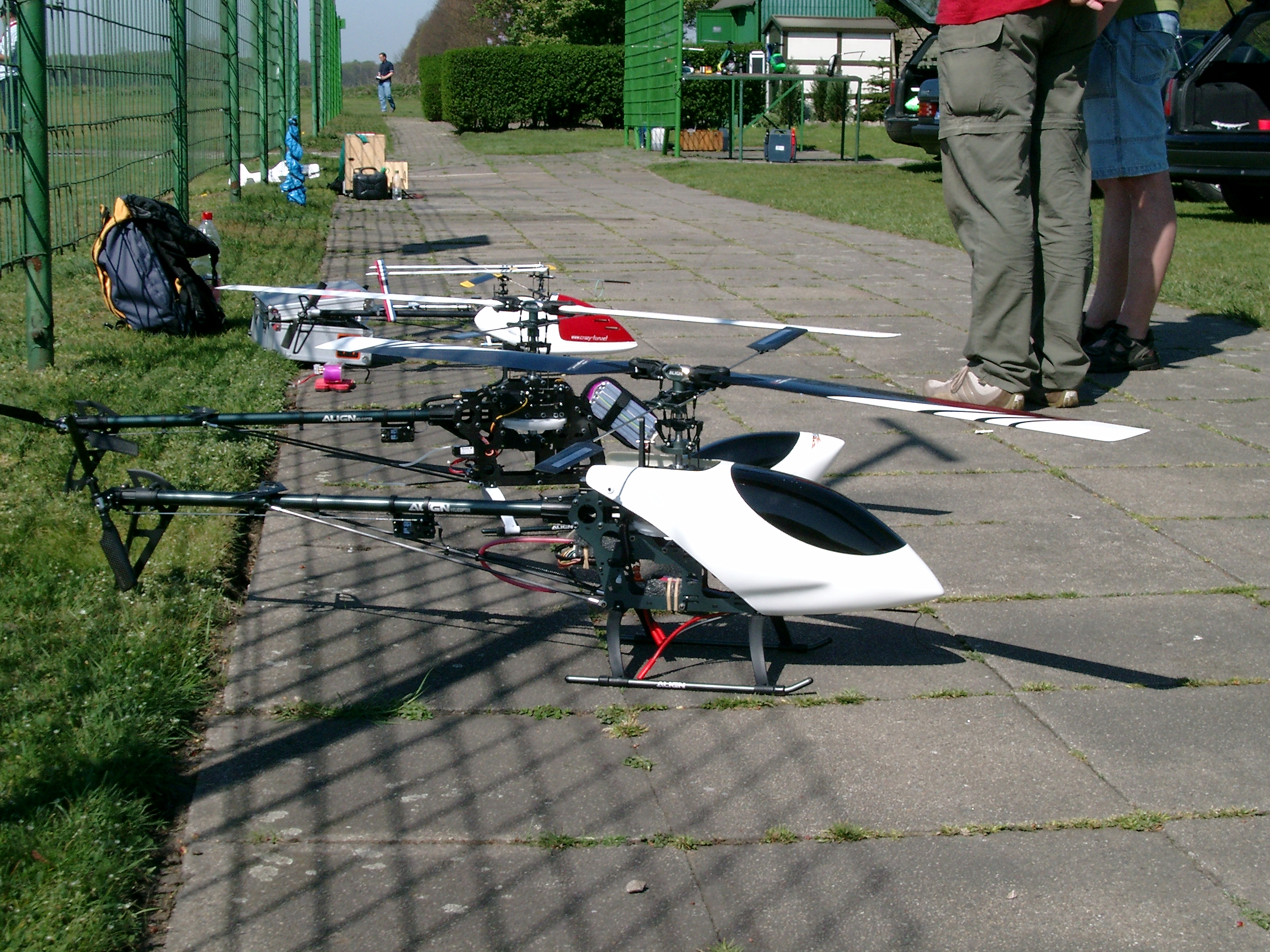

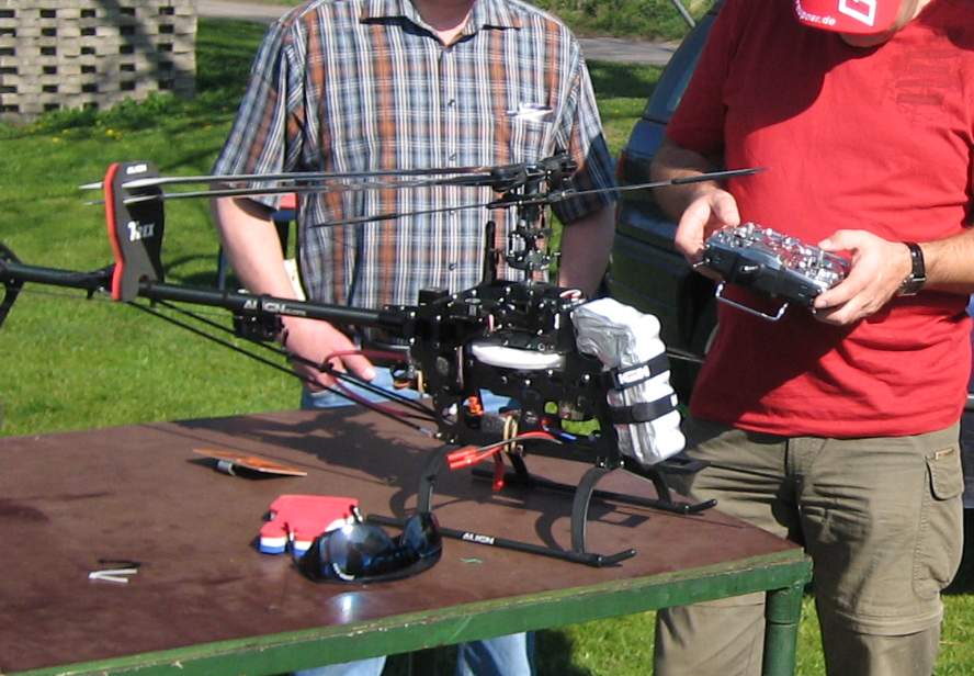

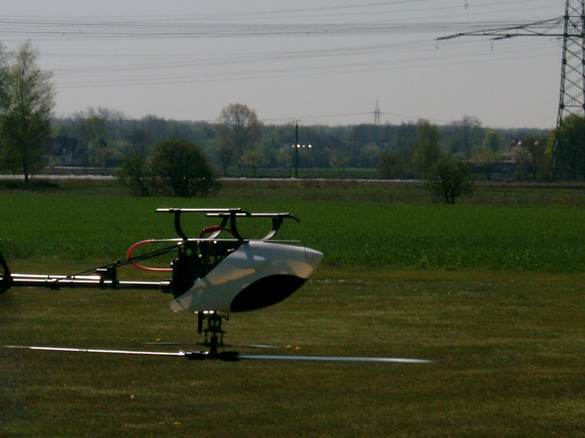

#86 Erstflug mit Feop4 im 600er
Beitrag von charly_delta »
Hallo zusammen,
möchte gerne die ersten Flugerfahrungen mit meinem Rex 600 und 7s2p Fepo4 mitteilen. Da ich selbst vor dem Erstflug viele Meinungen und Tipps aus diesem Forum gezogen habe, denke ich bin ich es euch schuldig hier meine Erkenntnisse nieder zu schreiben. Also, der Erstflug, wie auf den Bildern zu sehen, verlief problemloser als ich es je erwartet hätte! Dank der Hilfe eines erfahrenen Piloten und dessen ebenso hilfreiche Kollegen, eines Flugmodellbauklubs aus Waltrop, war dem sehr beeindruckenden Probeflügen nur positives abzugewinnen! Am meisten wird wohl die Flugzeit interessieren, bei Rundflügen inkl. 3D Figuren wurde nach 6Min. gelandet, anschließend konnte ich 1500mAh aus dem Akku entladen! Ich denke das ist ein guter Wert, oder? Der Akku wurde bei den Flügen überhaupt nicht warm! Den Rest sollen im Moment einige Bilder belegen. Wenn wieder etwas Zeit ist werde ich weiteres berichten. Hätte ich fast vergessen, habe mit dem Akku meinen Rex perfekt im Schwerpunkt!!
T-Rex 600 Alu
Orbit25-10
Motorritzel 18Z
600er Radix
Jazz 80-6-18
MX22, smc19DS
Gyro 401
Gruß Peter

#87
Beitrag von Kraeuterbutter »
@charley_Delta:
sehr schön gelöst !
gefällt mir.. auch schön hoch der Akku.. sicher gut fürs Rollen-Fliegen
schaut sehr kompakt damit aus !
mit Lötfahnen verlötet oder anders ? (ich hab zb. normale silberene Sub-C-Zellenverbinder verwendet)
