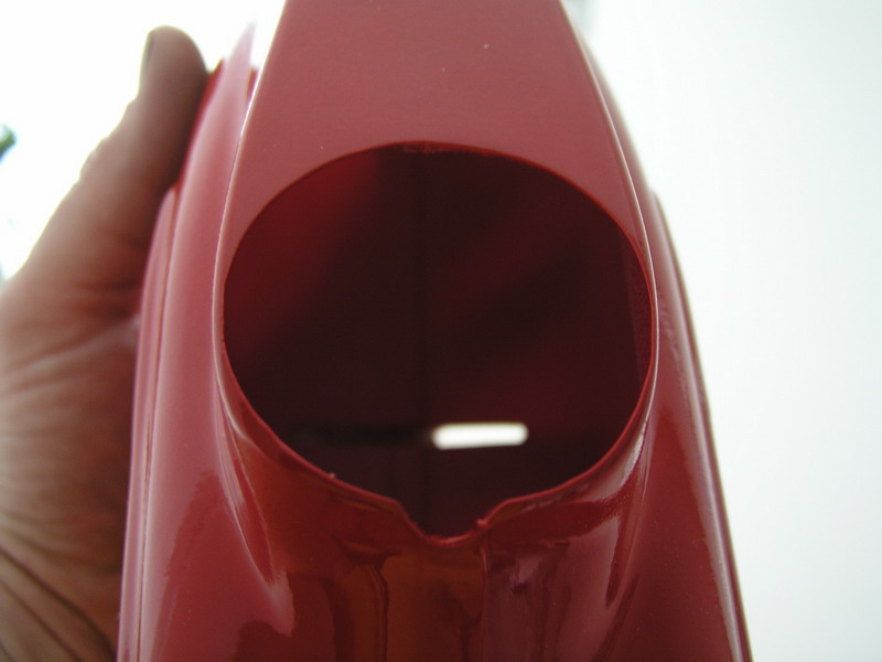

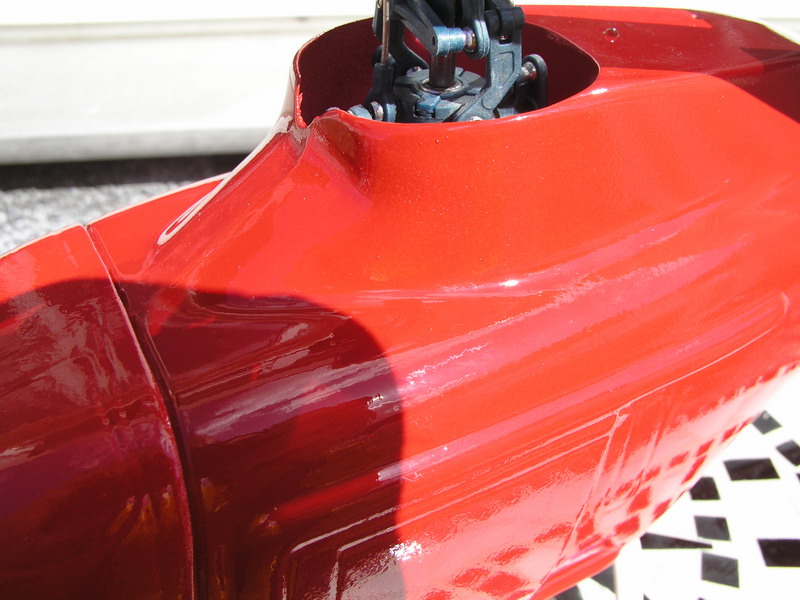

Mir erschien der Rumpf in erster Linie zu klein . Das heist , der Dom-Ausschnitt oben am Rotorkopf passt wohl eher zum Zoom , sollte daher für den Rex grösser ausgeschnitten werden damit kein Gestänge dort aufläuft , sollte aber kein Problem sein .

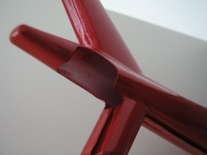

In der Anleitung des Rumpfes steht das man alle Ausschnitte auf jeden Fall anpassen soll, so wie auch am Heck . Der Ausschnitt der eigentlich für den Rex sein sollte erschien mir zu klein daher habe ich ihn vergrössert.

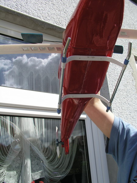

Das Ausschneiden im Kufenbereich um den Rumpf festzuklemmen sollte wirklich nur in Schraubenbreite gemacht werden um die Passgenauigkeit zu gewährleisten .
Um den Rumpf zu stabilisieren das er nicht hin und her schlackert habe ich auf die orginalen Rumpfbefestigungsdorne benutzt und PVC Röhrchen drübergeschoben das der Rumpf passgenau sitzt.
Die Passgenauigkeit der beiden Rumpfhälften ist super , natürlich jeder der ihn ja auch lackiert wird ggf. etwas nachspachteln müssen , das ist leider so um die Kanten schön sauber zu bekommen , dafür gibt es im Autobedarf Modellbauspachtel aber das ist alles Geschmachssache.
Das Herüberstülpen des Rumpfs gestaltet sich wirklich einfach , eine Schraube am Rotorkopf ab , Rumpf drüber und leicht verklebt , keine 5 Minuten .
