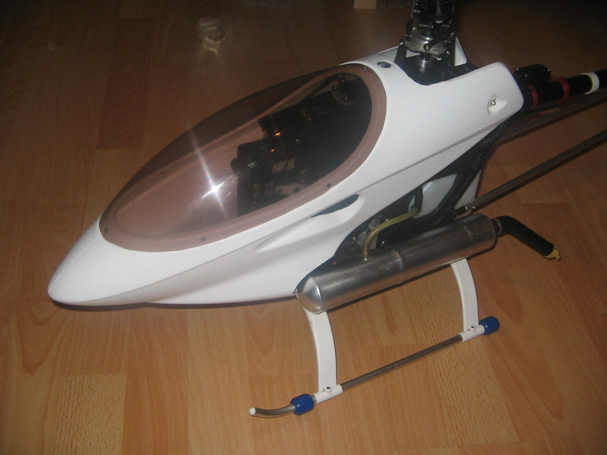

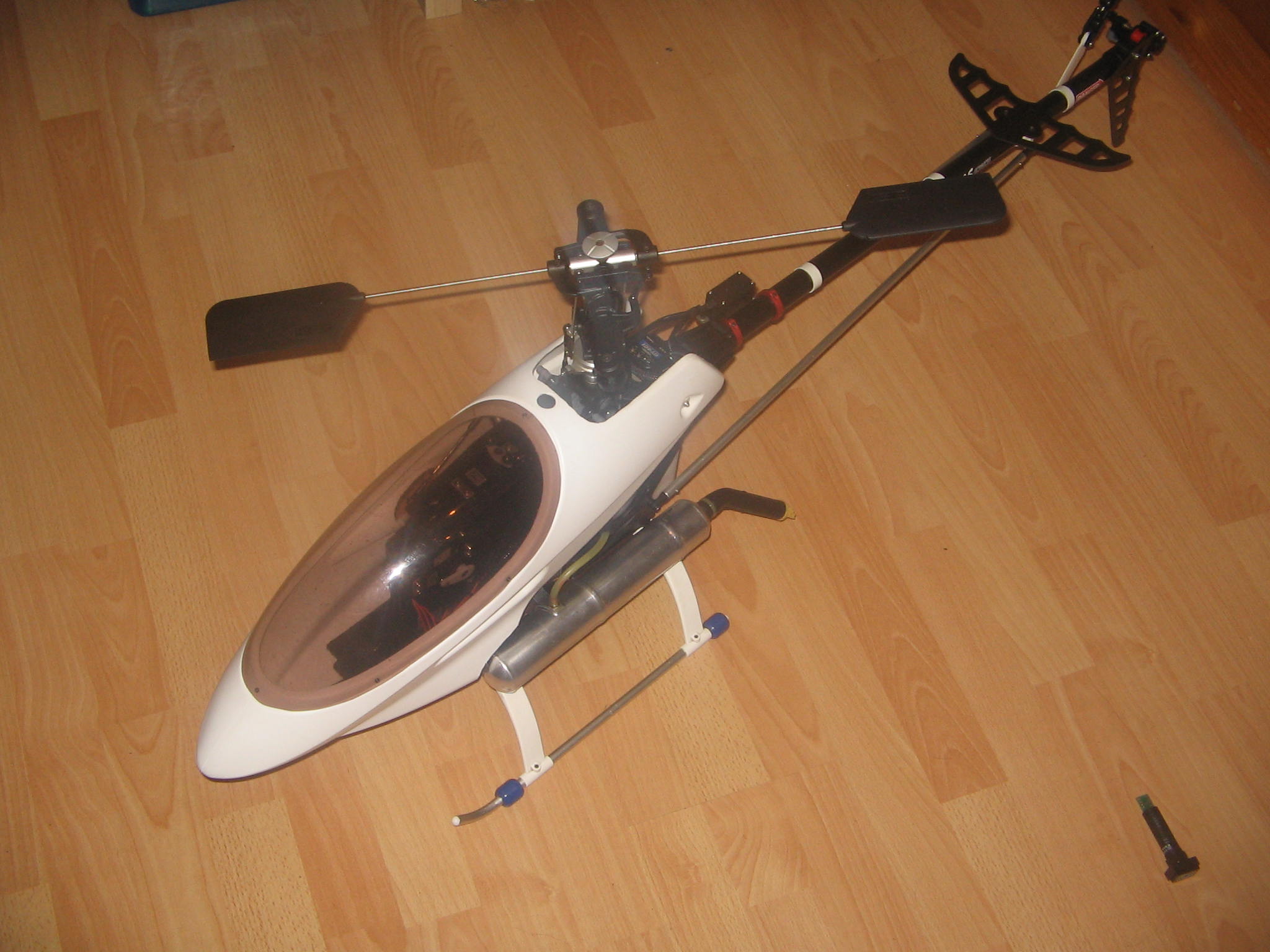

Hier noch 2 Bilder. Hab die Aufkleber entfernt und die Klebereste mit Badreiniger entfernt.
Jetzt ist es ein richtiger Schneehase :D
Aber nur bis ich die 2. Haube habe...

#86
uaaaah ! Sieht ja aus wie mit Perwoll gewaschen - verpaß dem schleunigst ein oderntliches Outfit ;)
Allzeit guten Flug und ne handbreit Luft unter den Kufen :)
