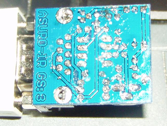

So,das Interface ist "fertig".
Dann festgestellt, dass mein Desktop keine Serielle hat.
Also ans Notebook, geht :(
Kann das evtl. mal jemand nachmessen? Ich habe keinen Plan, wie ich das machen muss.
Werde mir ein USB Interface bestellen, damit ich von Desktop aus proggen kann.
Nur, wenn nicht mal das Serielle geht, habe ich meine Zweifel, ob ich den Asuro selber hin bekomme :(
Beiträge: 63972
#83
Ach ja, Fotos:
frankyfly
Beiträge: 12239
#84
Beitrag von frankyfly »
Am Laptop (und an USB<>Rs232 Adaptern) kannst du den seriellen Transmitter vergessen, klappt nicht, die Versorgungsspannung für den NE555 ist wohl nicht konstant genug das er die Sendefrequenz hält.
(ich hab das gleiche Problem und Arbeite drann. wird warscheinlich auf ein kleines Zusatzboard herauslaufen mit Spannugsstabilisierung das zwischen Schnittstelle und Transmitter kommt
Geh mal mit einer harten Bürste über die Rückseite damit lose angepapter Lötzim abgeht und Kontrolliere nochmal auf Brücken und kalte Lötstellen.

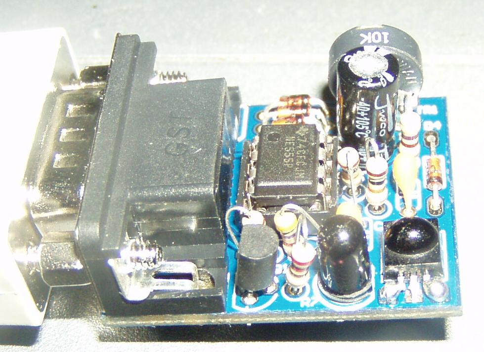

Ich meld mich freiwillig zum löten ;)
Zur Vervollständigung auch noch ein Bild von meinem IR-Modul ;)
Oh, gut. Oder nicht gut, aber dann weiss ich, was Sache ist.
Wäre dann eh von akademischem Interesse, da ich keine passende Serielle habe.
