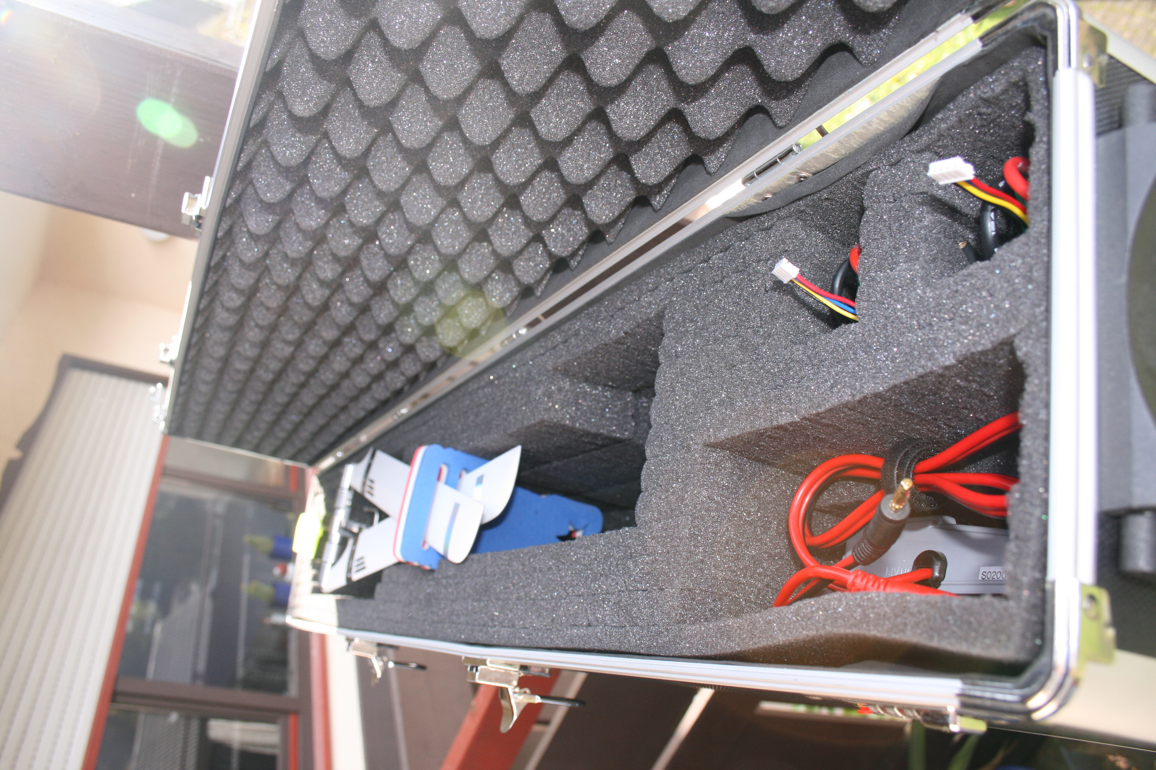

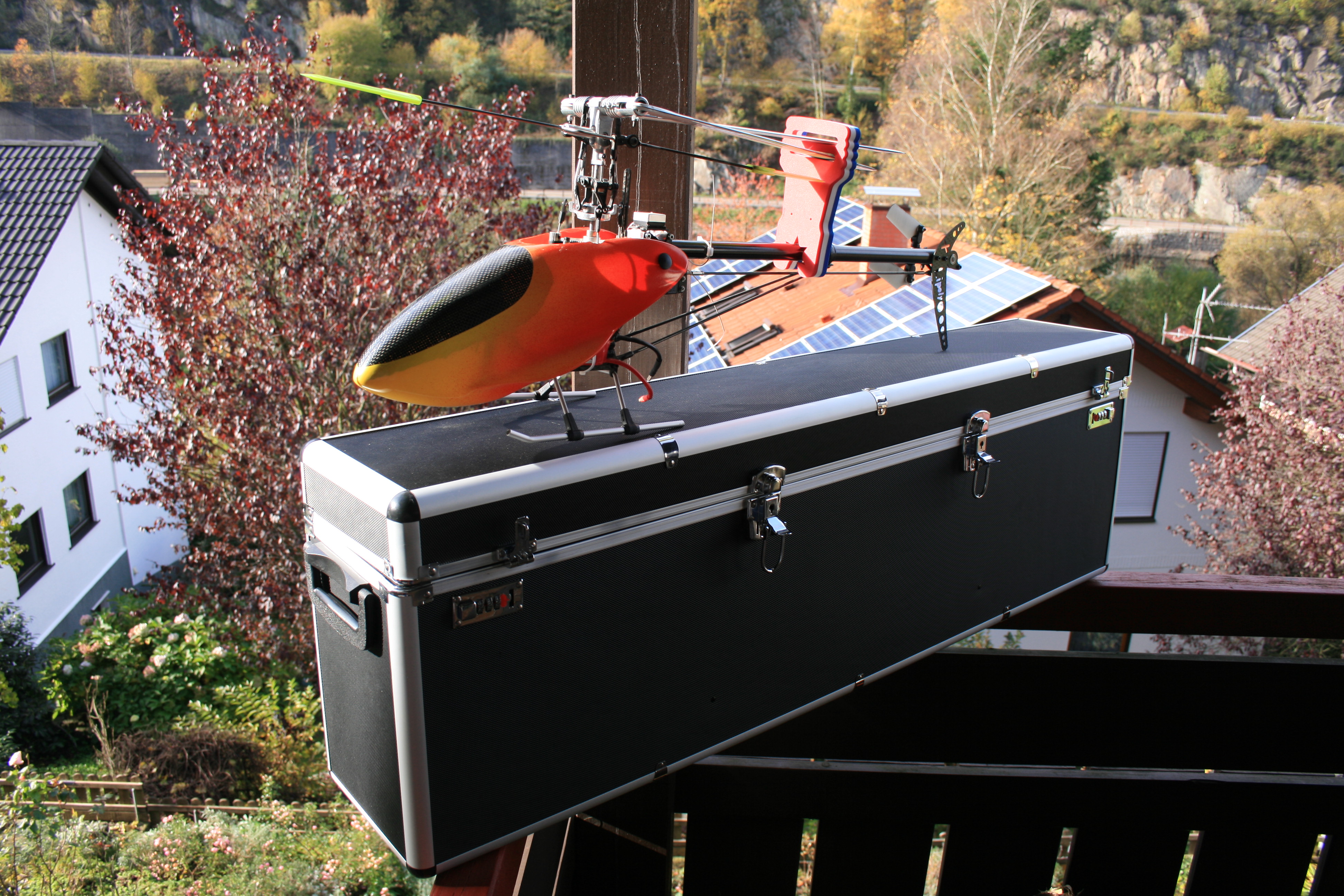

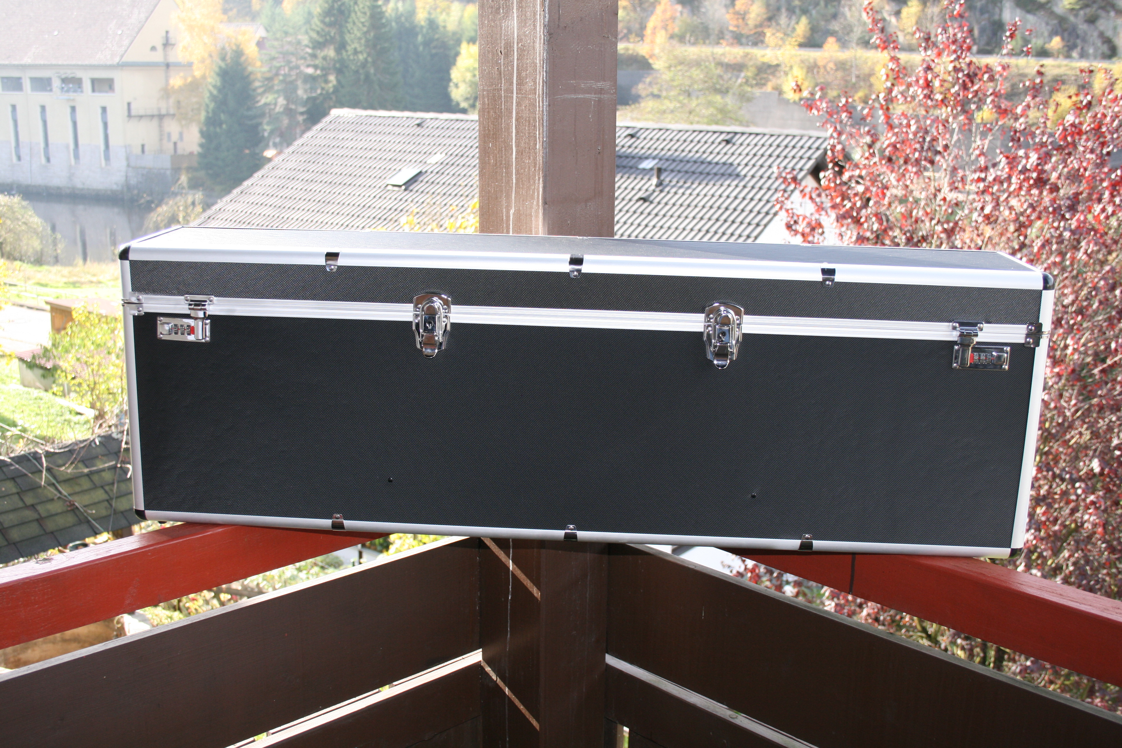

das uhrwerk err der lipoly hat nun auch eine garage koffer bekommen, im anhang die bilder =)
lipoly geht von der hoehe her grad so rein =)
in der laenger ist noch platz, ich hab noch platz fuer 2 akkus und das hyperion duo geschnitzt =)
koffer ist von alucasese und heist eCase6
muss nur noch die schaumstoffteile mit einander verkleben.. einfach nur reingelegt sind die schaumstoffteile etwas wackelig..

dilg
Beiträge: 1720
Wohnort: Mödling
#89 Re: lipoly handzahm machen ^^
Beitrag von dilg »
very nice;
2 Dinge die mir auffallen:
-Is das Hologrammfolie auf den Rotorblättern?
-Biegt sich deine Heckanlenkstange? die sieht so dünn aus..
ach und da fehlt das grüne an den Heroblättern :wink:
lg michl
ALFi
Beiträge: 506
Registriert: 08.02.2008 15:38:23
#90 Re: lipoly handzahm machen ^^
Beitrag von ALFi »
dilg hat geschrieben:-Is das Hologrammfolie auf den Rotorblättern?
jup =)
bringt aber irgendwie nix.. oder ich flieg immer wenn zu dunkel ist =)
die padeln sieht man jedenfalls um welten besser als den kleinen holosticker... evtl mal nen dickeren drauf machen....
noe die ist total grad... und ist nicht die originale..
orginale war nen bisschen dicker aber hohl.. die hier ist duenner aber massiv =)
sind bestellt... und schon seit ner woche in der post :bounce:
wobei ich auch erst nen ganzen sommer halbherzig suchen musste bis ich se lezte woche zufaellig in nem schweitzer shop gefunden hab =)
