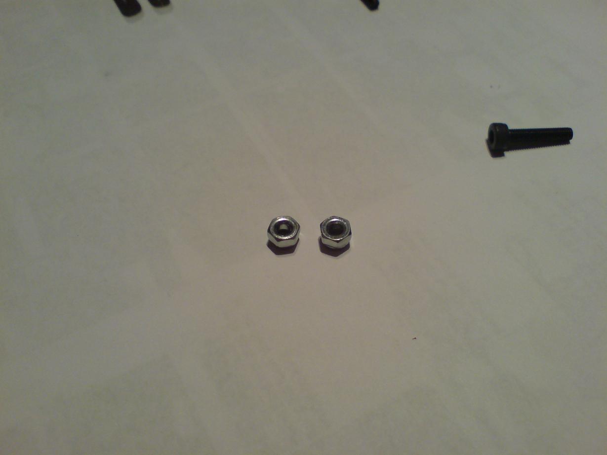

eine mutter zum befestigen der hauptrotorblätter ist innen ohne gewinde und muss ersetzt werden.
links die schraube ohne gewinde

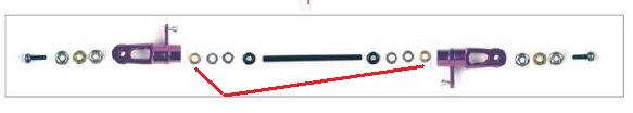

habe mir auch Alu für mein Belt geholt. War naürlich keine Anleitung bei. Halte mich derzeit beim zusammenbauen an die originale Anleitung von Esky. Mal zu Deinen Bildern vom 26.10. insbesondere das 2. Bild. Hast Du die Blathalter so bestück, wie die Reihenfolge der Teile die dort liegen? Die Messingfarbene Scheibe (Leicht gewölbt auf einer Seite) gehört meiner Meinung nach dort nicht hin. Siehe original Anleitung
Aus der Anleitung
Aus der Anleitung
Auch die lezte Unterlegscheibe ist dort wo du sie ingelegt hast nicht vorgesehen (Laut der originalen Anleitung von Esky). Vielleicht kann ja mal jemand sagen was nun richtig ist.

ja, die Scheibe gehört zwischen Lager und Dämpfungsgummi, wie beim Kunststoff-Rotorkopf... nicht zwischen die Lager... da passt die Scheibe aber auch gar nicht rein, oder...? Ich glaub ich muss wirklich mal ne kleine bebilderte Zusammenbauanleitung schreiben...

ich hab alles ersteinmal so zusammengestecjt, wie es in den kleinen plastiktütchen war. Die anleitung (original) war mir echt zu wirr und das bild von dir seh ich zum ersten mal.
So, nocheinmal wie es bei mir zusammengesteckt war:
(Alex, ich kann die mein aluzeugs schicken, da musst du deins nicht auseinanderbauen und ich bekomm meins zusammengebaut zurück :D )
Beim plastikblatthalter ist auch nicht so eine kleine inbusschraube, sondern eine 6-kantmutter, siehe kreis :)

Also das Bild ist aus meiner originalen Anleitung auf Seite 38 (letzte Seite) Die kleine Unterlegscheibe ist da auf dder anderen Seite beim Dämpfergummi. Da ist dann noch die Unterletgscheibe welche auch beim Plastekopf mit der richtigen Seite zum Blatthalter eingebaut werden muss.
