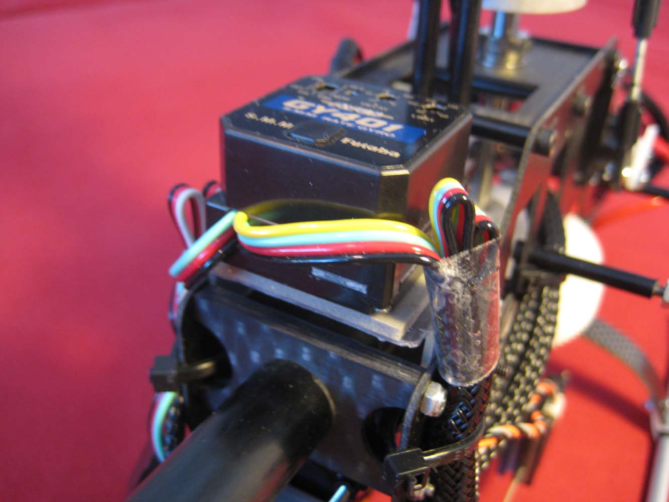

Sockeleinbau als Auflage für Gyro (Tipp von Michel)

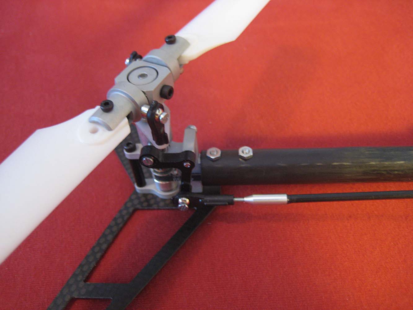

Verstellbare Heckrotor-Anlenkung mit Gewindelöthülsen M2 (siehe Beitrag weiter oben)

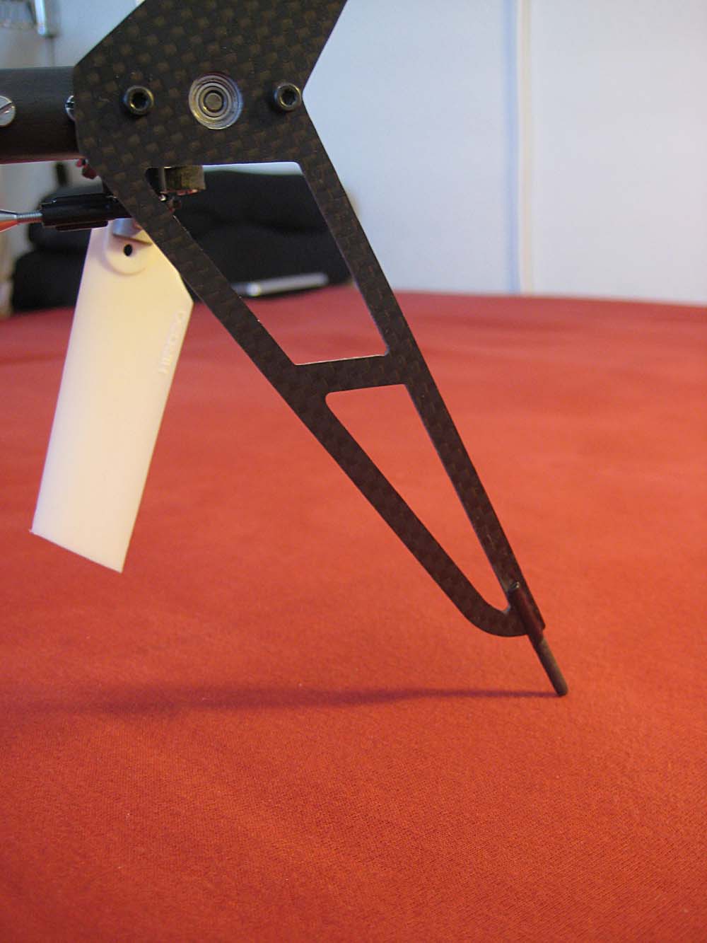

Aufschlag-Schutz des Seitenleitwerkes (Reststück CFK-Stab Heckrotoranlenkung!)

Dein Aufschlag-Schutz des Seitenleitwerkes ist gut gemeint aber ich haette schon ein wenig Sorge bei der Landung oder
beim Start das sich der "Dorn" eingraebt, der Heli haengenbleibt und dann vielleicht umkippt :idea:
