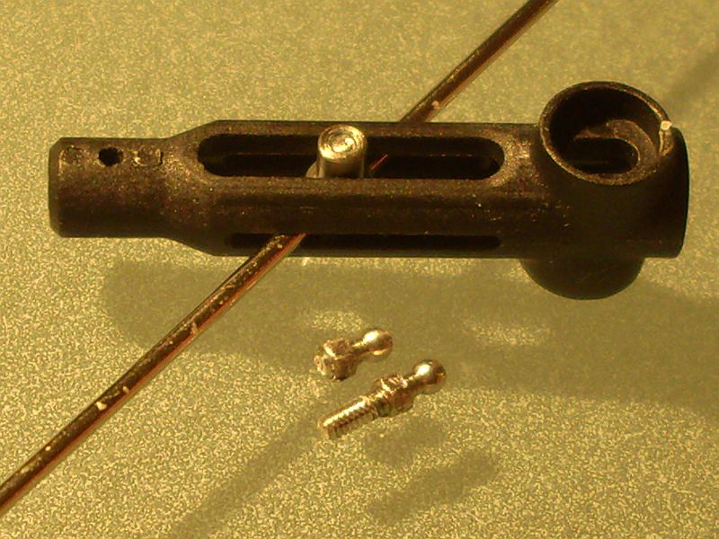

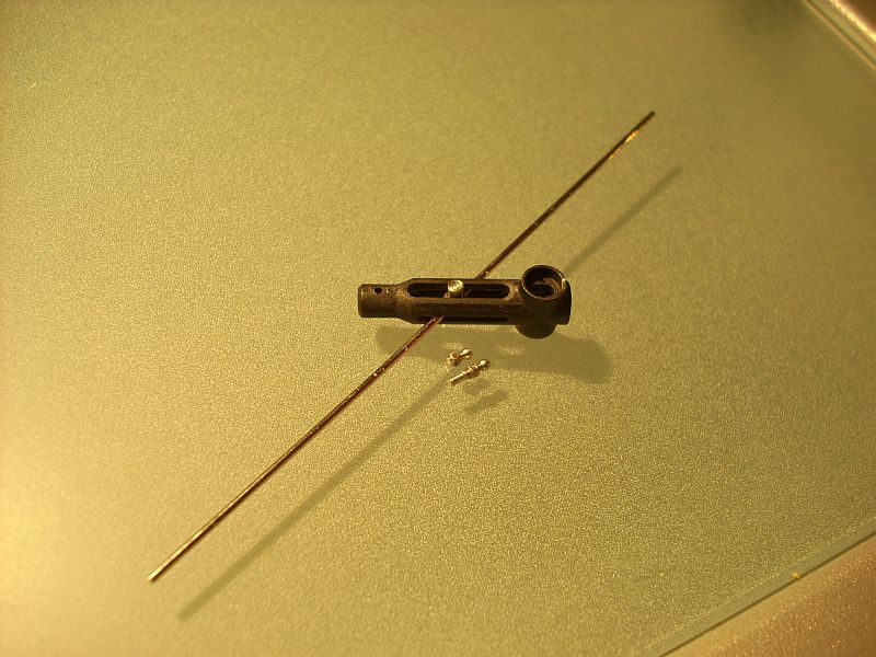

Hier ein kleines Problem meinerseits:
habe ganz vorsichtig versucht, die Kugel herauszuschrauben ...
einfach abgedreht! Kann bloß ein Materialfehler sein. Die andere Kugel habe ich ganz leicht herausschrauben können
wollte eigentlich nur die Paddelstange richten, da sie verbogen war. Hat man so gar nicht gesehen. Ist mir aber aufgefallen, als ein Plastikkugelkopf vom Blade Controller während des Fluges abriß. Nun bekomme ich den Guide Ball nicht mehr von der Paddelstange gelöst, wegen der Abflachung an der Stange, die das Zentrum des Guide Ball arretiert. Nun muß ich mir erst mal ein neues Rotor Head Set, ein Guide Ball Set besorgen und ein neues Flybar Set. Kleine Ursache und große Wirkung.
Ergänzung: gibt es einen Schraubenlack oder Kleber, der es mir ermöglicht entweder das abgedrehte Teil doch noch herauszudrehen zu können und damit die anderen Teile zu retten oder die Kugelschraube anzukleben und das Paddelgestänge samt Innenleben weiter zu verwenden?
Vielleicht hat jemand nen Tipp?
