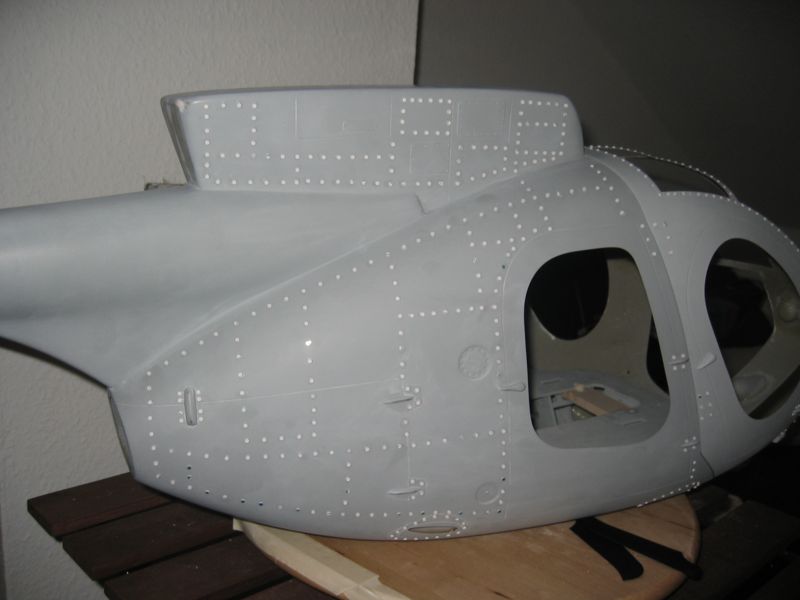

habe meine zweite Plastikkarte fast durch (ca. 500 Nieten)
Muss jetzt Nachschub besorgen und die nächsten 500 kleben...

Langsam gehen mir die Karten aus, habe jetzt ca. 700 Nieten geklebt.
Wenn ich fertig bin, dürften es etwa 1500 sein - wobei ich gerade überlege
ob ich die andere Seite überhaubt niete :twisted:

Da ist mir die Holzleim-Methode aber fast lieber. Scheint nicht ganz so aufwändig zu sein. Womit verklebst du die? Sekundenkleber? Wie applizierst du die Nieten?

EagleClaw hat geschrieben:Da ist mir die Holzleim-Methode aber fast lieber. Scheint nicht ganz so aufwändig zu sein. Womit verklebst du die? Sekundenkleber? Wie applizierst du die Nieten?
ich klebe die Mit Uhu Plastikleber. Muss man nur aufpassen, zuviel löst die
Grundierung an.
Weissleim geht sicher schneller...
Applizieren?? Diese Fremdwörter, musste ich glatt nachschlagen :D
Mehr oder weniger frei Schnauze, warum? Verbesserungsvorschläge.

Naja mir gings nicht um die Anordnung eher um die Technik, wie du die kleinen Fuzzeldinger da gescheit draufgepappt (besseres Wort??) kriegst ;)
Mit meinen klobigen Pfoten wäre wohl jede zweite total versaut oder am flaschen Fleck.

EagleClaw hat geschrieben:Naja mir gings nicht um die Anordnung eher um die Technik, wie du die kleinen Fuzzeldinger da gescheit draufgepappt (besseres Wort??) kriegst ;)
Nu, dann sach das doch ;)
Mann kann da ganz gut vorarbeiten: Mache mittlerweile 10 Klebepunkte und plaziere
dann die Nieten mit ner Pinzette. Dicke Pfoten zählen also nicht ;)
