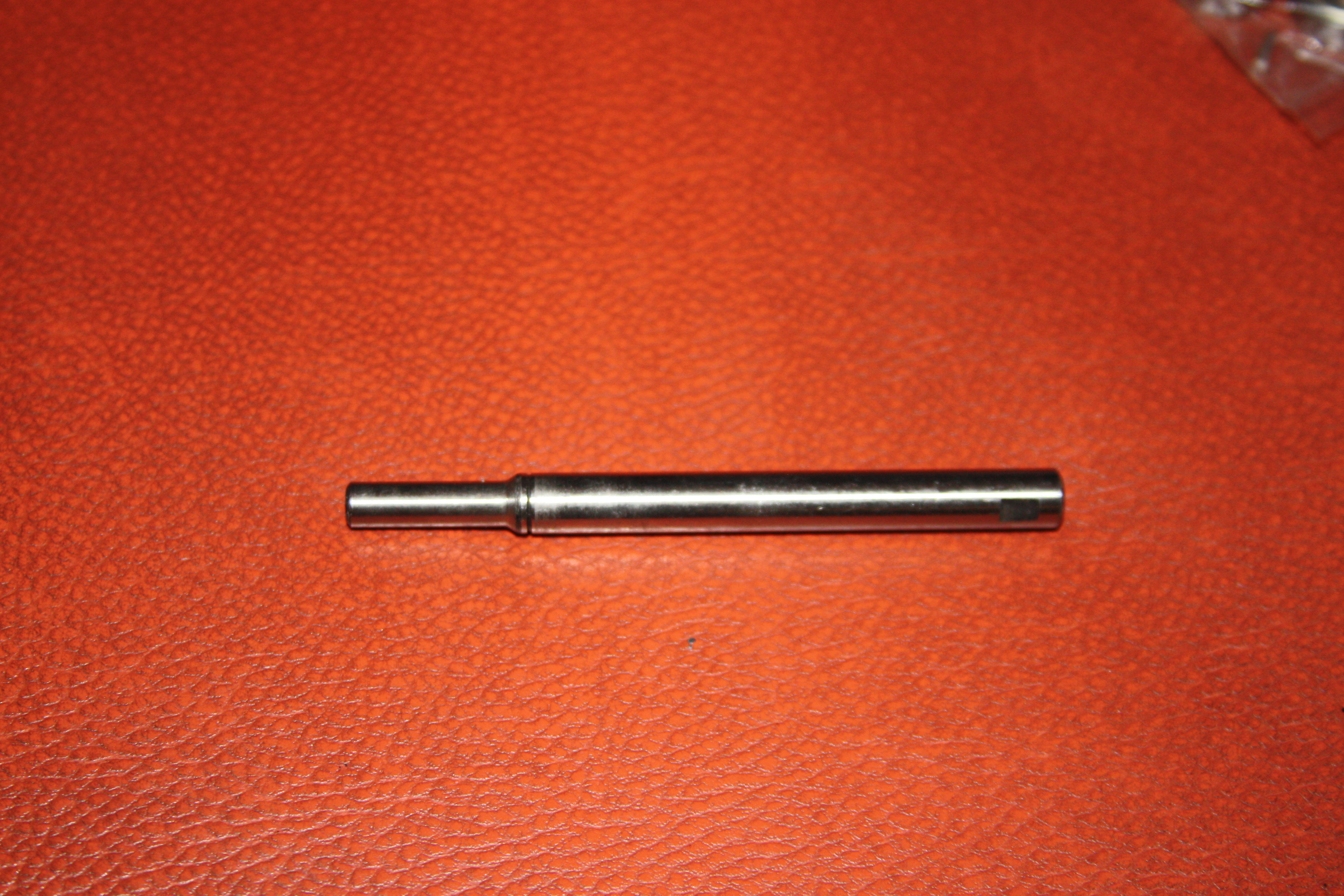

Ich überlege, einen 4035 mit 400KV und einem 18-er Ritzel zu nehmen, um möglichst viele Zähne ans HZR zu bringen. Aber der 400KV hat eine 8mm Welle.
Gibts irgendwo ein 18-er Ritzel Mod 0,7 für 8mm Welle ?? Ich hab keins gefunden. :cry:
Dirk
Mikado Logo 500 3D V-STABI
Gonav Yak 55M, 2.2m mit DLE55
GB Yak 55M, 1.8m, 6s
Shockflyer Dualsky Yak 54
Futaba T8FG
Basti
Beiträge: 3590
Wohnort: Bonn
#87 Re: welchen Motor für T-Rex 700 E
Beitrag von Basti »
Die 8er Welle ist doch auf 6mm gestuft?
Basti :evil5:
Elektronen sind rot!!!
flyingdutchman
Beiträge: 2082
Wohnort: 45968 Gladbeck
#88 Re: welchen Motor für T-Rex 700 E
Beitrag von flyingdutchman »
Basti hat geschrieben:Die 8er Welle ist doch auf 6mm gestuft?
Ist das jetzt ne Frage oder eine Aussage :lol:
HIER steht nämlich ausdrücklich: ACHTUNG: dieser Motor hat eine 8mm Welle !
Dirk
Futaba T8FG
yogi149
#89 Re: welchen Motor für T-Rex 700 E
Beitrag von yogi149 »
Hi Dirk
Ist ne Aussage, er hat die 8er Welle.
Aber die ist für die Ritzel vorne auf 6mm abgestuft.
flyingdutchman
Beiträge: 2082
#90 Re: welchen Motor für T-Rex 700 E
Das ist doch perfekt !! Danke :bounce:
Dann kann man mit 12s Lipos nem 18-er oder 19-er Ritzel auf das HZR gehen, das greift sicherlich besser als ein 15-er vom 500KV.
Oder ist der 400KV aus irgendwelchen Gründen doch nicht geeignet - liege ich mit meiner Denke falsch ?!?
