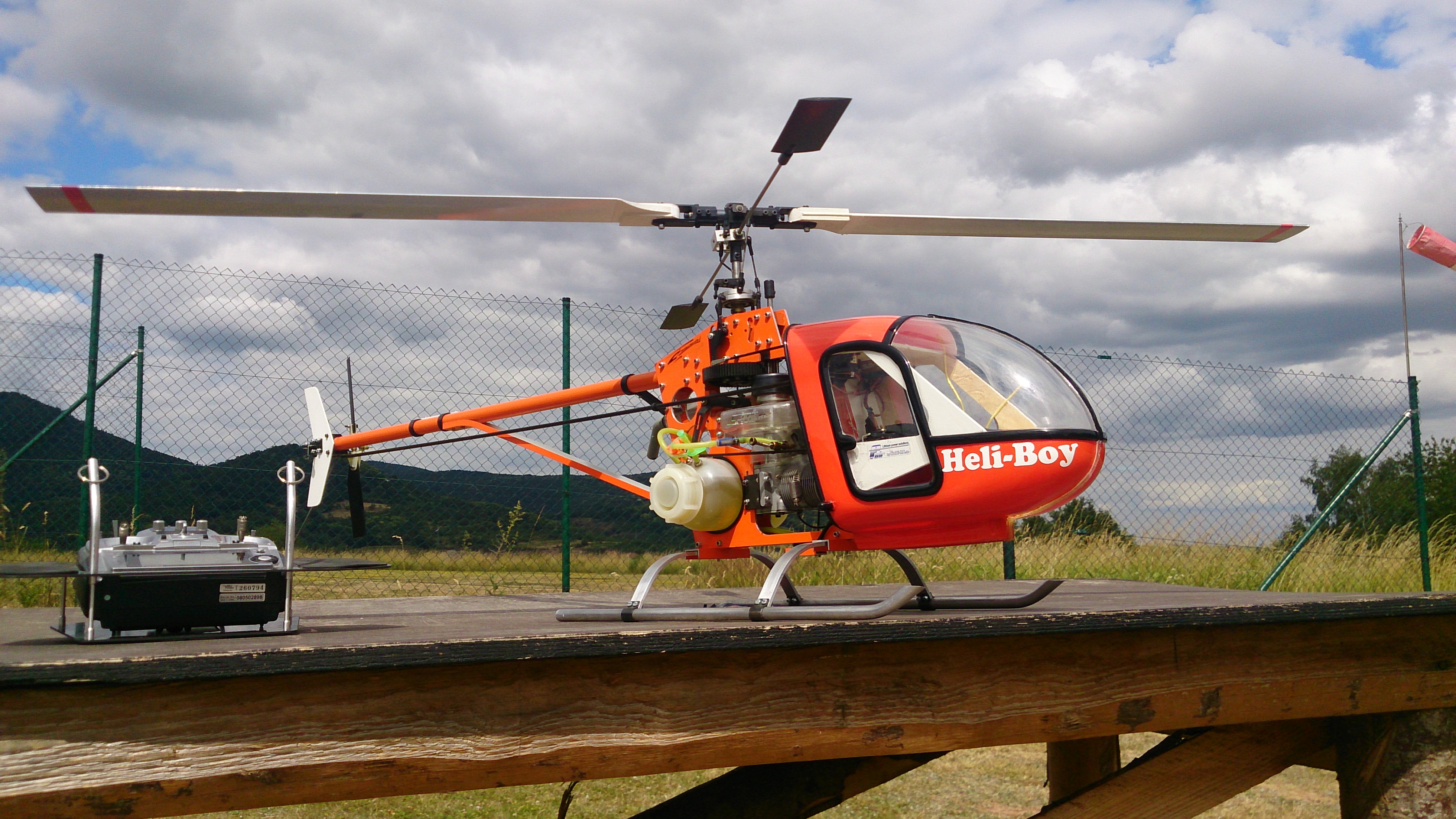

Es gibt wieder ein Update. Oder mehrererere.
Im Nachbaruniversum bekam ich kurz nach dem Schaden die benötigten Teile zu einem sehr fairen Preis angeboten.
Nach dem Einbau dann also der erste Testflug damit.
Was soll ich sagen? Endlich flog der Brummer!
Die Drehzahl war viel zu hoch, die Gaskurve stimmte vorn und hinten nicht, Pitchkurve, Expo... alles nach und nach einstellen.
Der Motor lief wie's Nähmaschinchen.
Hier gibt es Flug Nr. 4 zu sehen:
Es folgten weitere Flüge, ich hab echt nicht genug davon bekommen.
Die Investition des ursprünglichen Besitzers in den Champion-Kopf war absolut richtig.
Der hält nämlich auch klaglos 2000U/min aus, ohne dass der Heli durch "einfrieren" unsteuerbar wird.

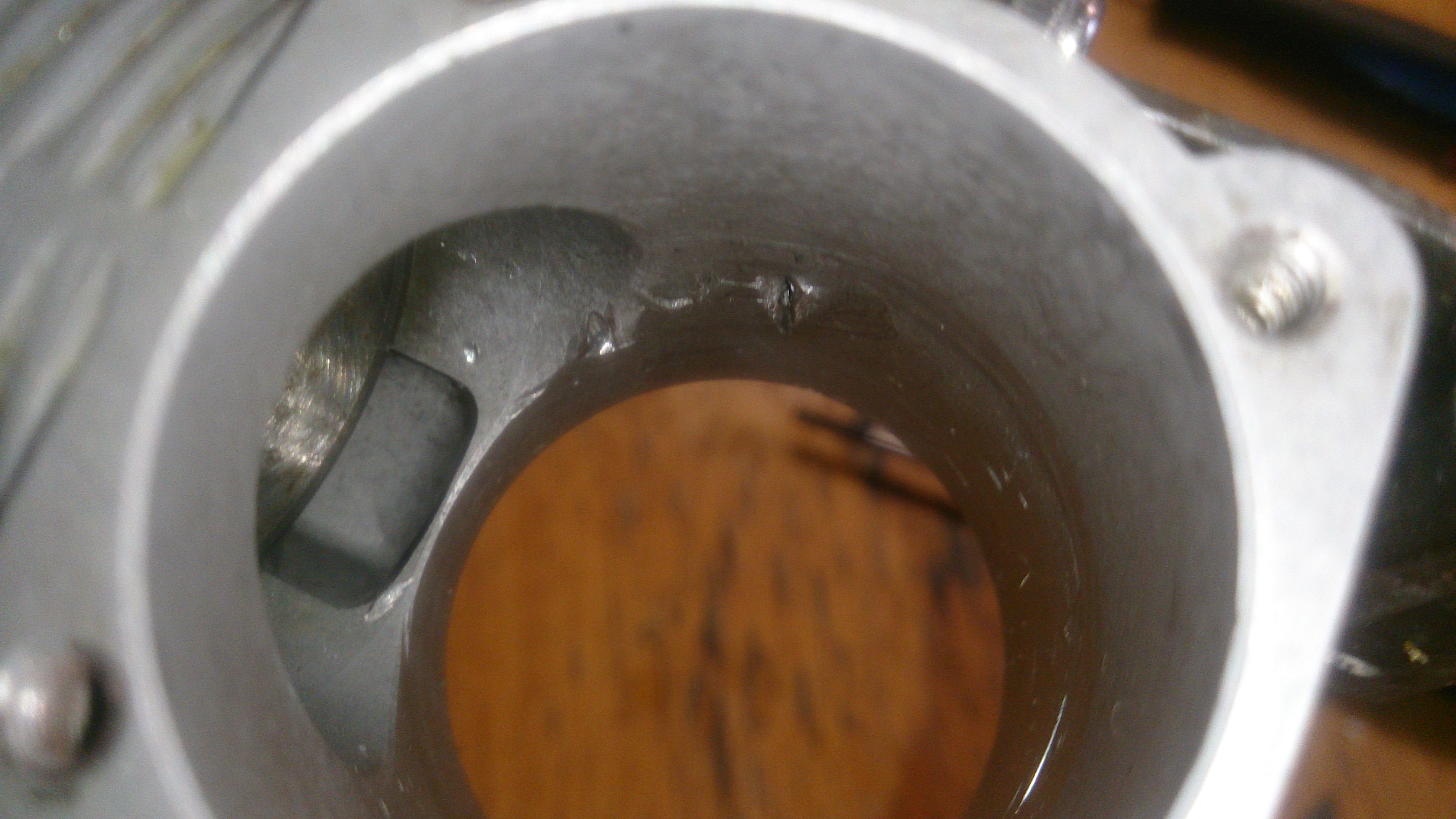

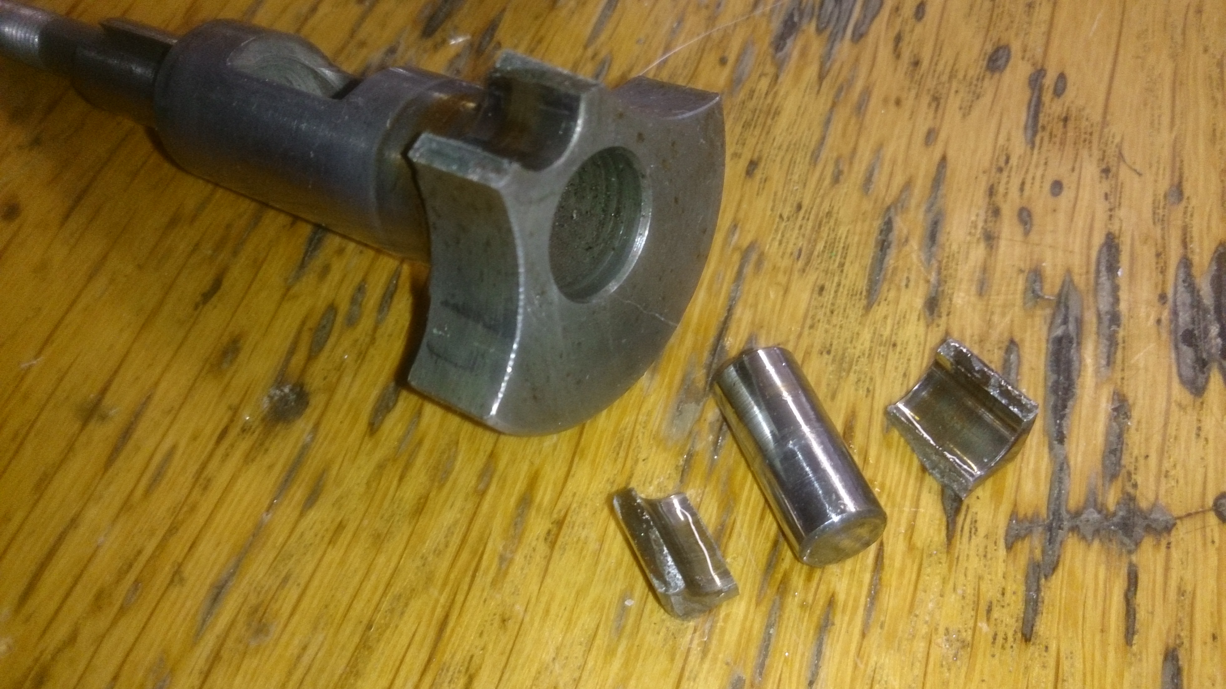

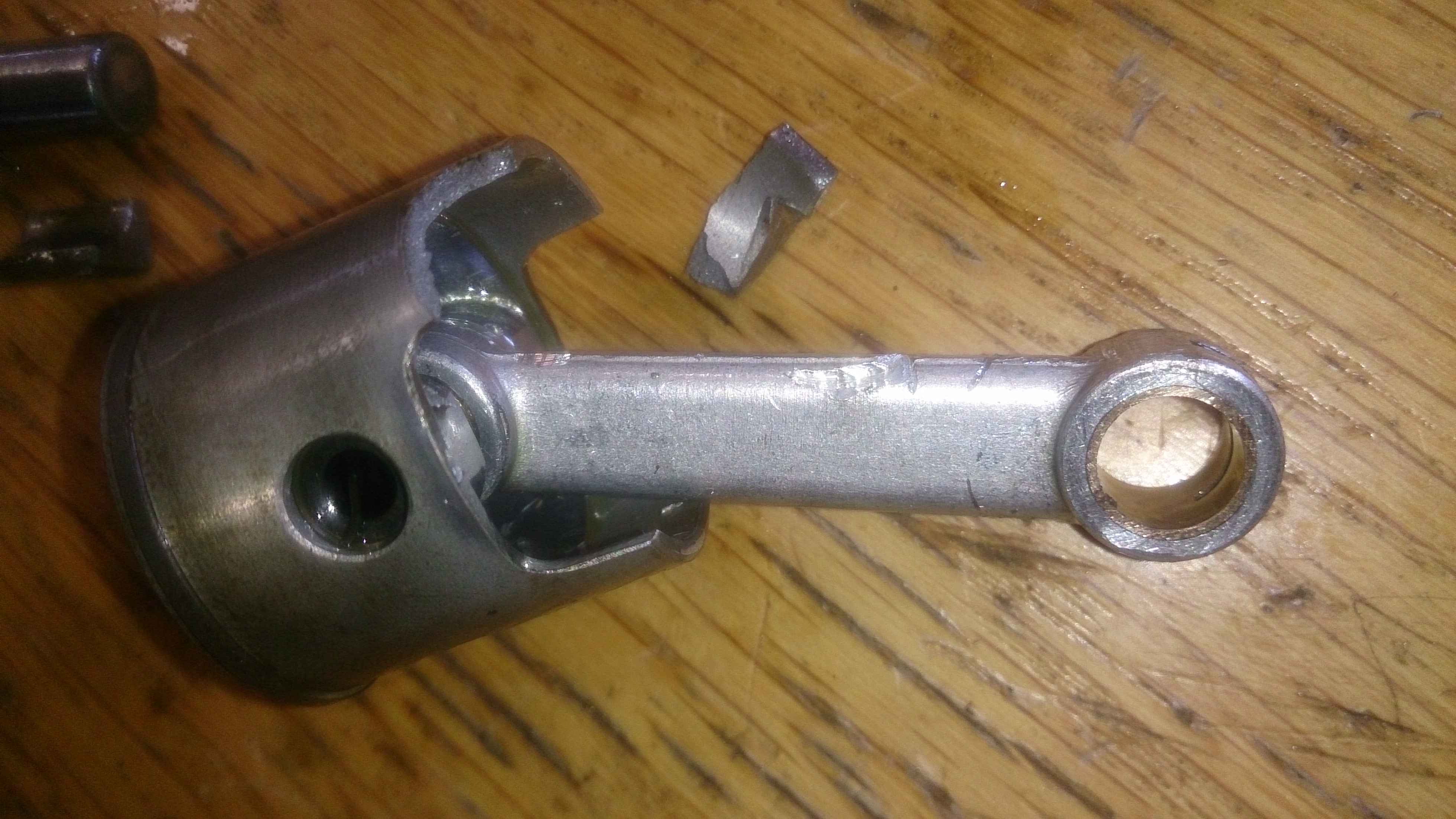

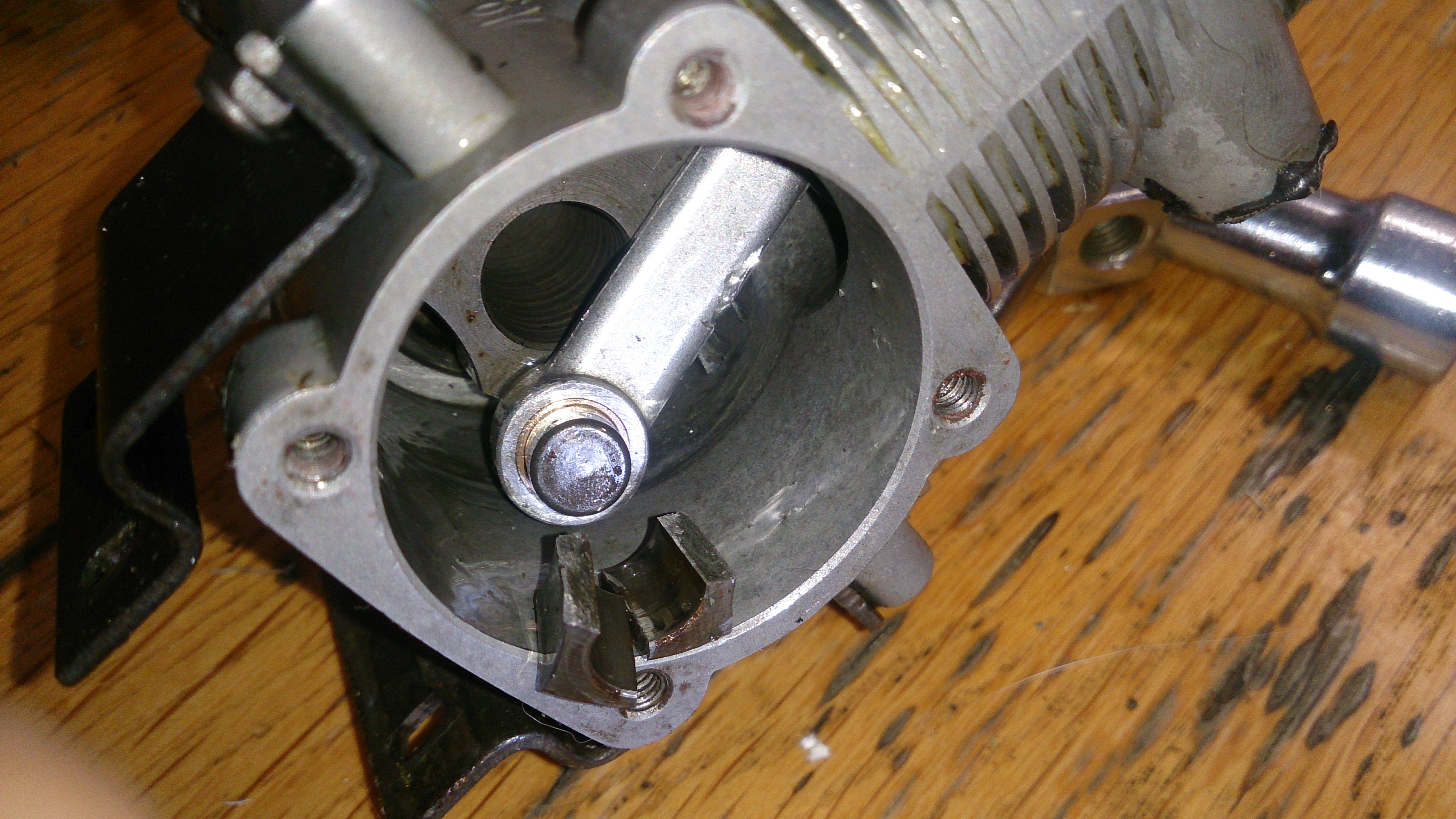

Ca. eine Minute nach dem Abheben gab es ein Geräusch wie von einem platzenden Luftballon, und ich durfte den Heli in einer Auro absetzen.
Was ein Glück ist da ein Freilaufzahnrad drin, das hat mein zweiter Schlüter nämlich nicht...

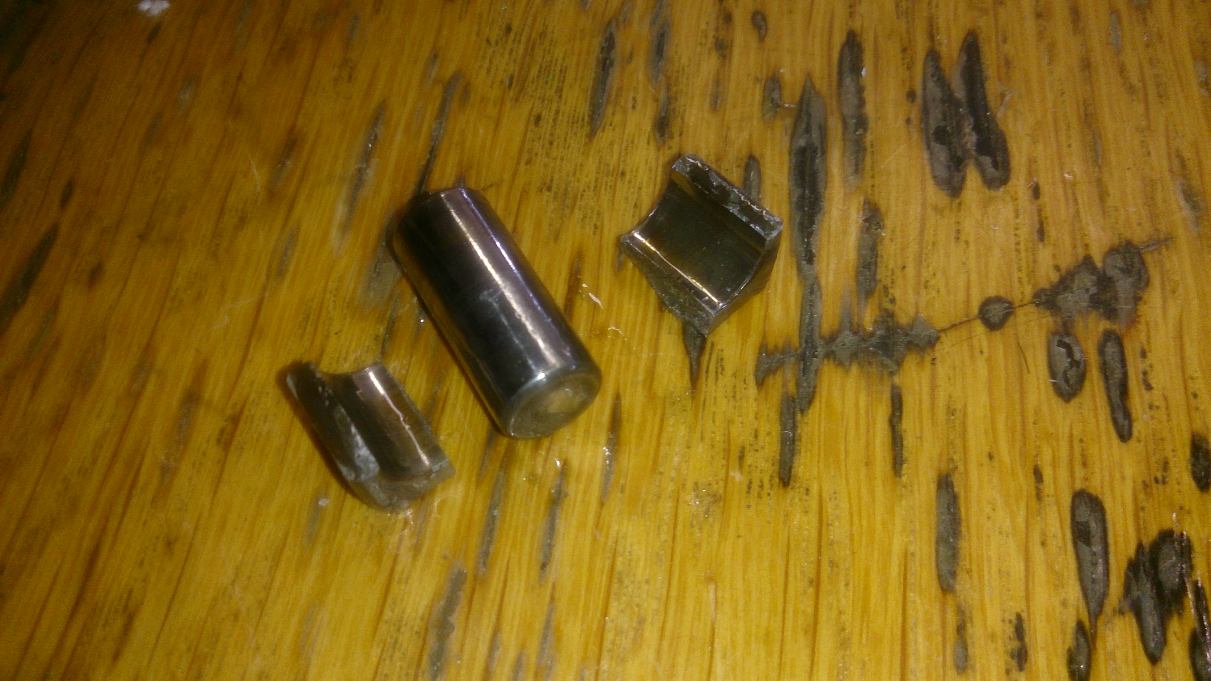

Was ist passiert?
Das ist passiert:
Die Kurbelwange ist geplatzt und einer der herumfliegenden Brocken hat dann noch dem schönen Kolben das Genick Hemd gebrochen.
Ich war schwer genervt. Der Motor war bei mir ja grad mal die sechs Flüge vorher geflogen, plus ein paar kurze Testhopser.
Und die Webras sind in der Bucht derzeit mit Gold aufzuwiegen. Einen einkaufen kam erstmal nicht in Frage.
Da stellt sich die berühmte Frage?
Was tun?

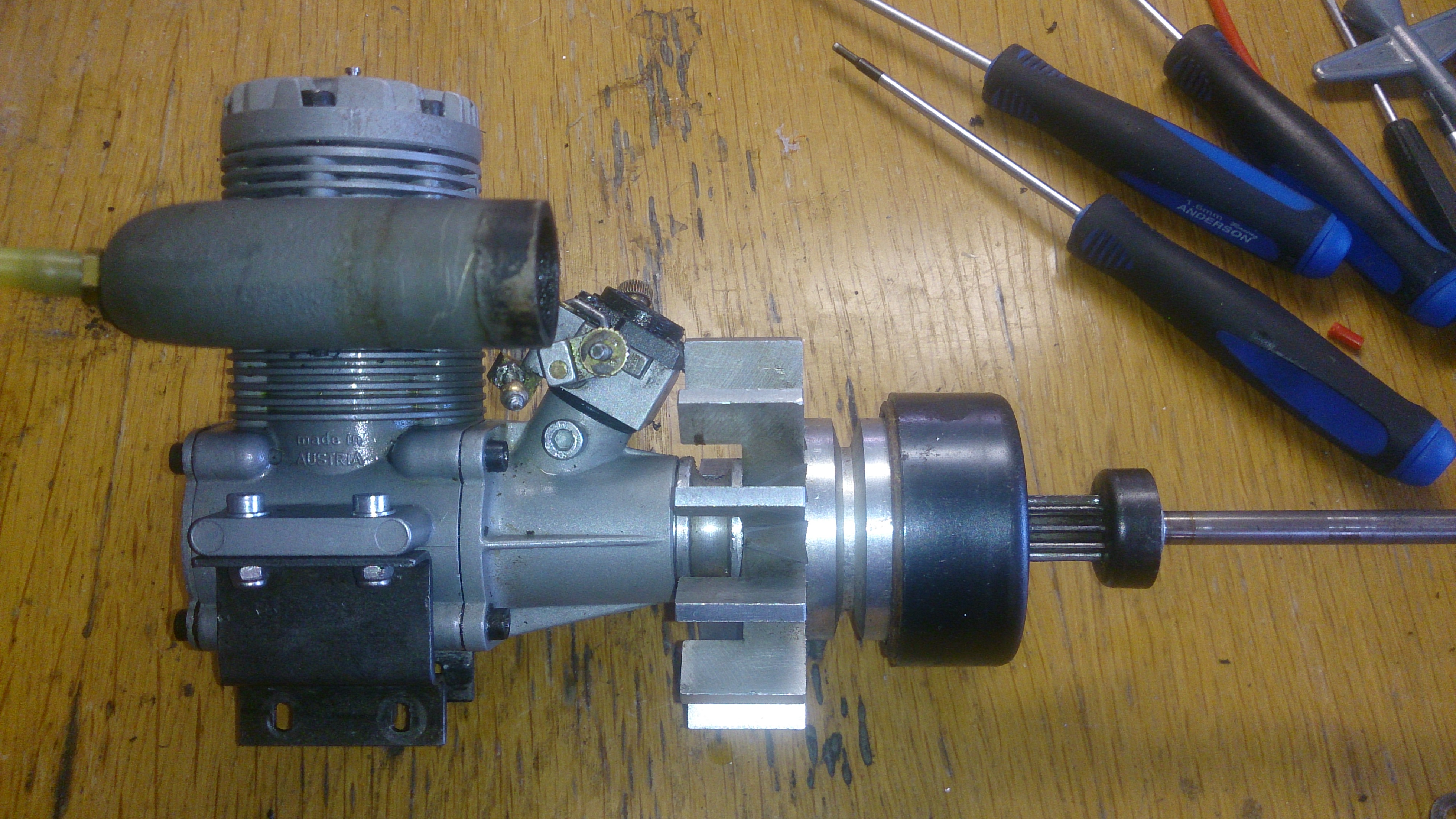

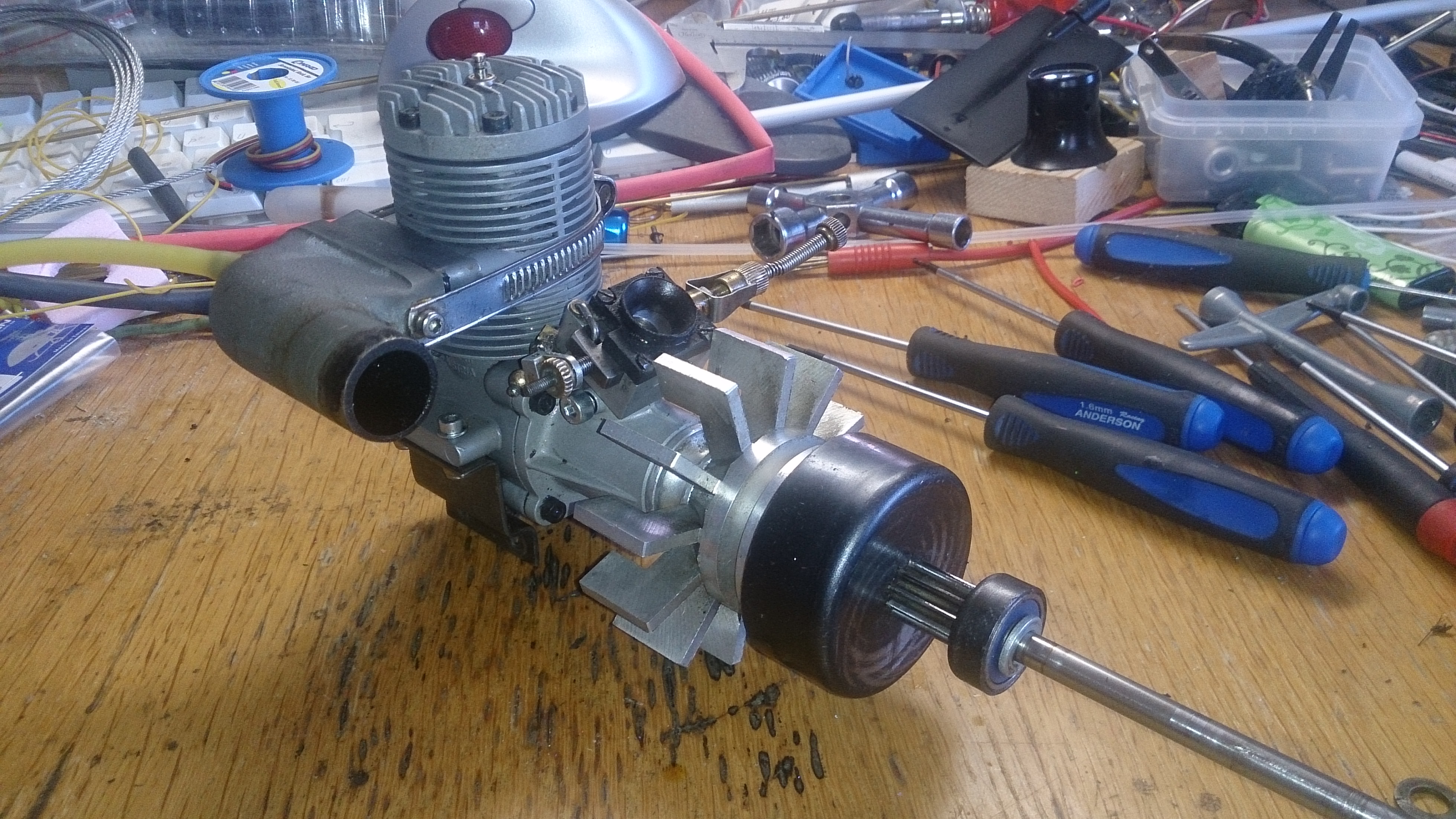

#81 Re: Heli-Boy

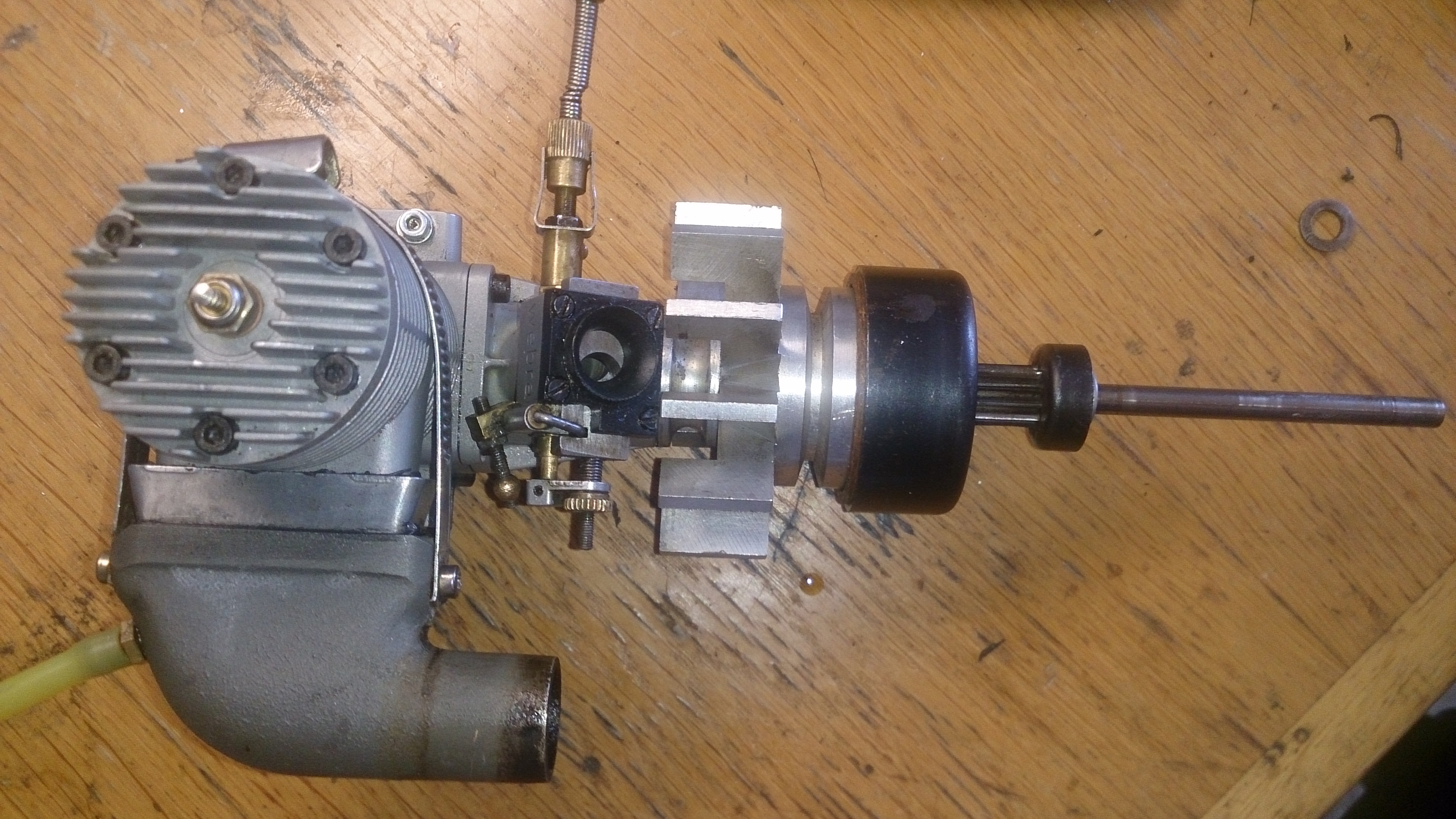

Na, ich bin ja erfinderisch.
Auf dem Tisch lag noch die abgerissene Kurbelwelle vom letzten Sommer.
Da war der Wellenstumpf ja nun zu kurz, als dass die Mutter noch hätte fassen können.
Wenn...
Ja, wenn man diese eine Scheibe über dem Kurbelwellenmitnehmer rauslässt, kommt man 2mm tiefer, dann kann die Mutter wieder auf voller Länge greifen.
Mechanisch passt das so.
Ein bisschen Bauchweh habe ich natürlich angesichts der Tatsache, dass ich nicht weiss, ob in der Welle noch mehr Anbrüche versteckt sind.
Und dann gab es noch eine kleine Änderung:

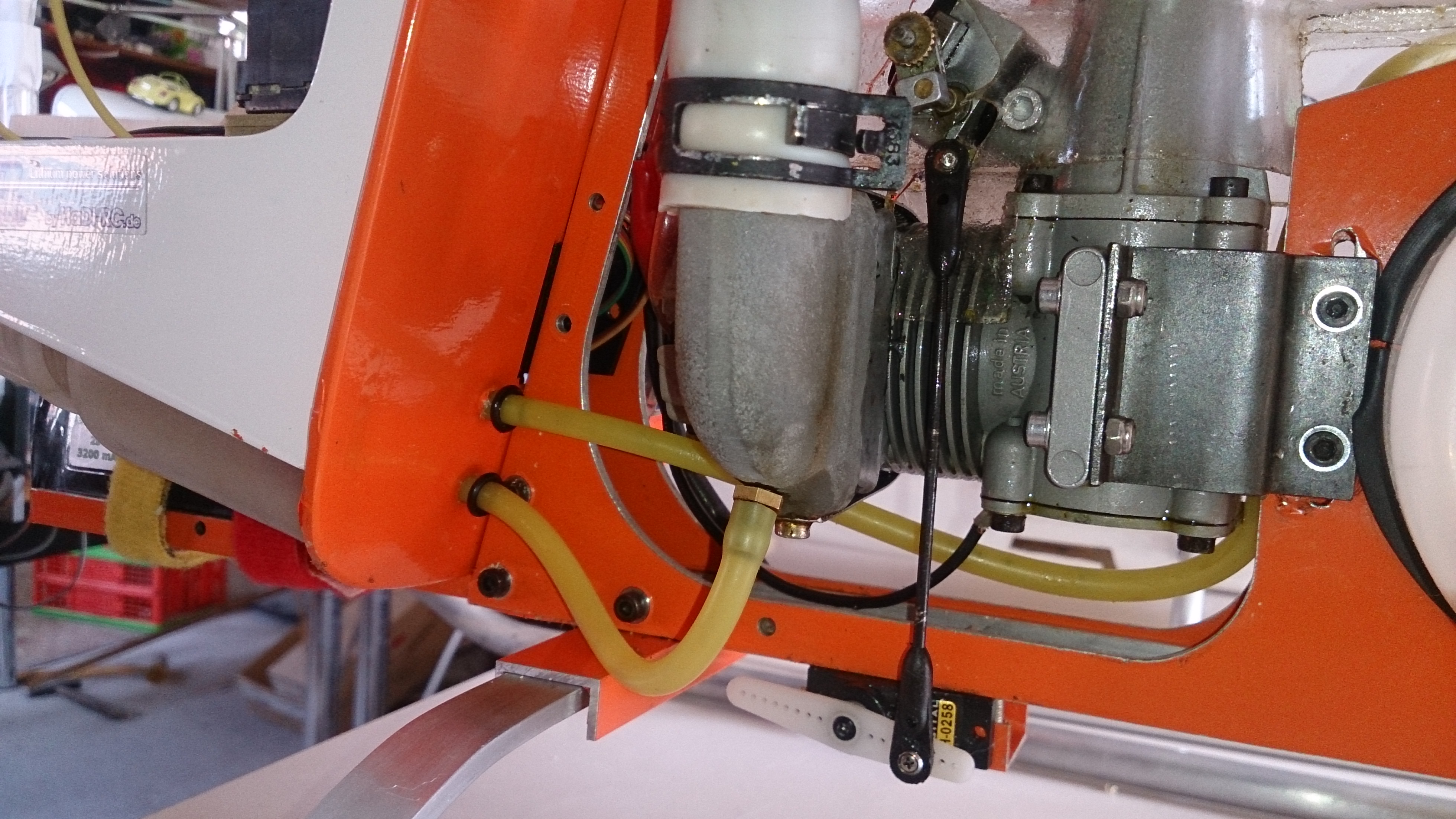

Die Abgase, die in den Tank gedrückt werden, führen sehr viel (teilweise verbranntes) Öl mit sich, das mir nicht nur den Sprit verunreinigt, sondern zweeimal auch das Tankpendel verstopfte.
Deswegen kam ein kleiner Ölabscheider in Form einer kleinen Plaste-Flasche, wie der Tank, nur kleiner.
Die liegt in der Kanzel unter dem Boden.
Das funktioniert richtig prima! Endlich keine braune Brühe mehr im Tank.
Der Motor springt viel besser an, der Leerlauf ist sicherer (und niedriger einzustellen)
Es folgte...

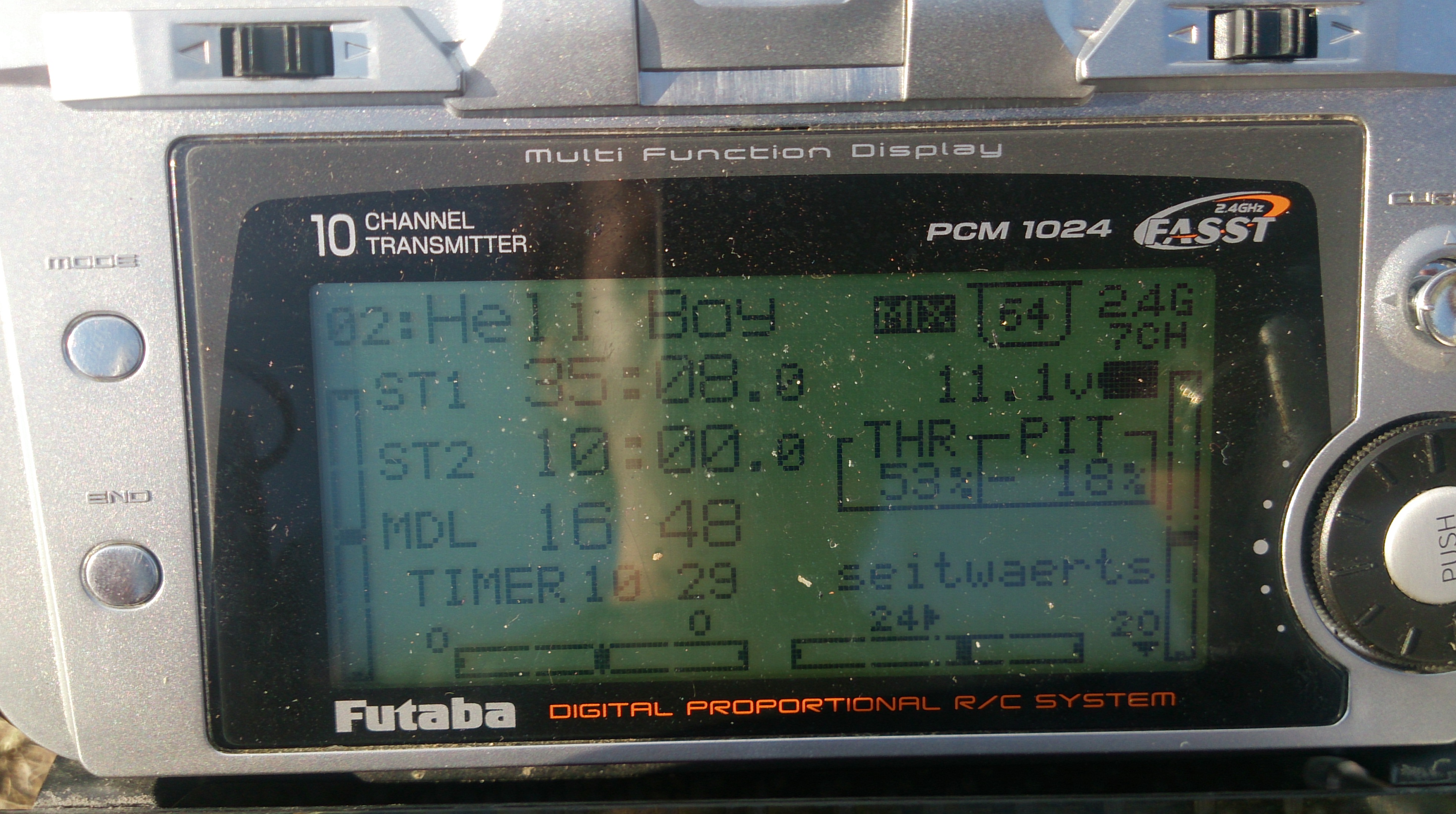

Ich hab den Heli-Boy gestartet, erstmal gemütlich rumgeschwebt, dann entspannter Rundflug.
Nach zehn Minuten kam der Timer. Aber, im Tank fehlte nicht merklich Sprit. Zu mager war der Motor nicht, aus dem Auspuff kommt eine gut sicht- und riechbare Abgasfahne.
Also: weiterfliegen. Immer schön rum, mal zahm, mal wirl. Flares über ich damit grad ganz prima.
Ich fliege und fliege.
Langsam schmerzen die Schultern, trotz Kreuzgurt. Die Knie tun weh...
Ein Fliegerkollege kommt auf den Platz, der sich am Abend vorher darüber mokiert hatte, dass er es Abends gern ruhiger hätte (ich hatte den Motor vom Concept 60 einlaufen lassen. Ist zugegebenermassen ein unangenehmer Ton)
Also lande ich mal, obwohl der Tank noch nicht leer ist.

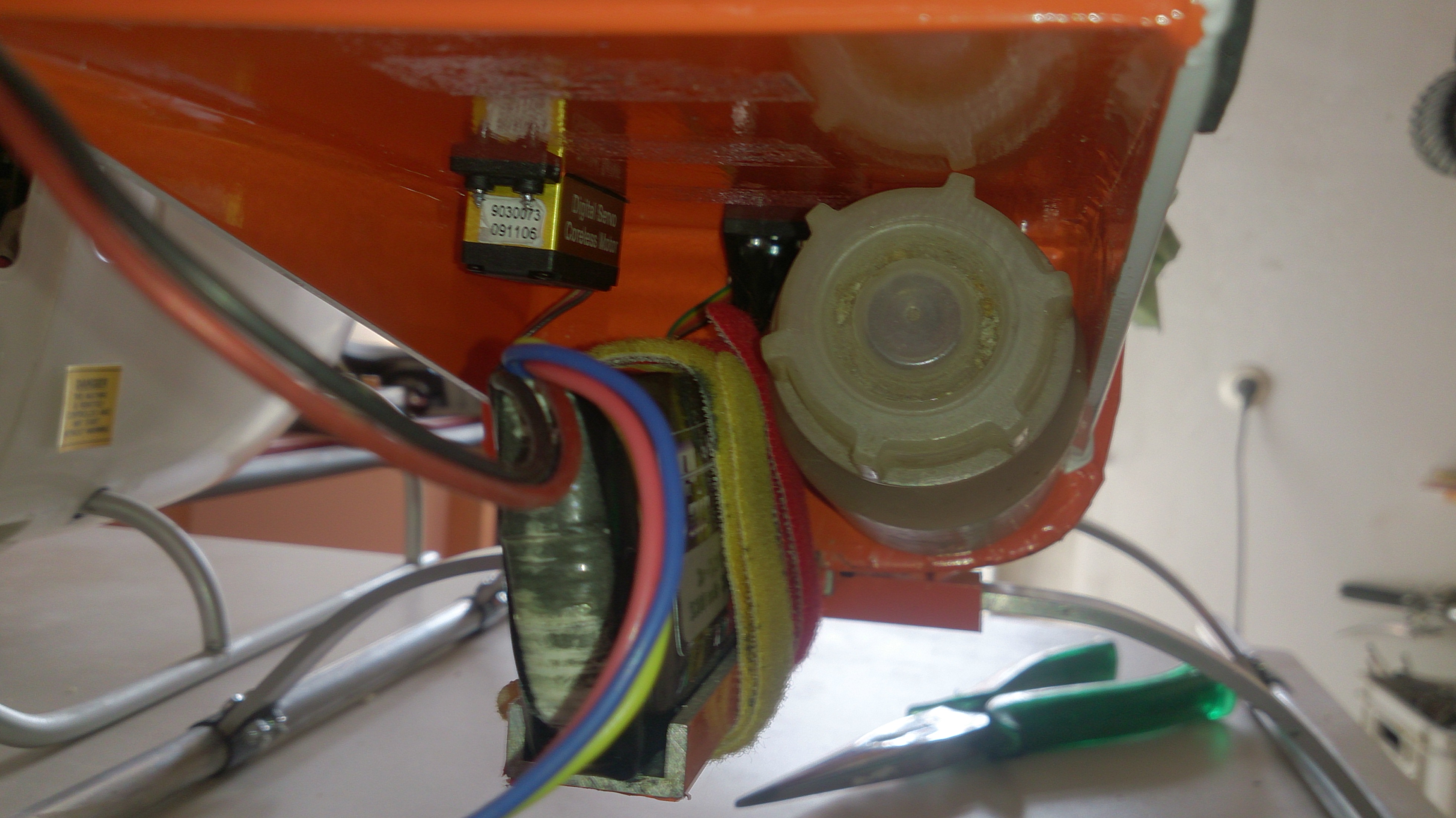

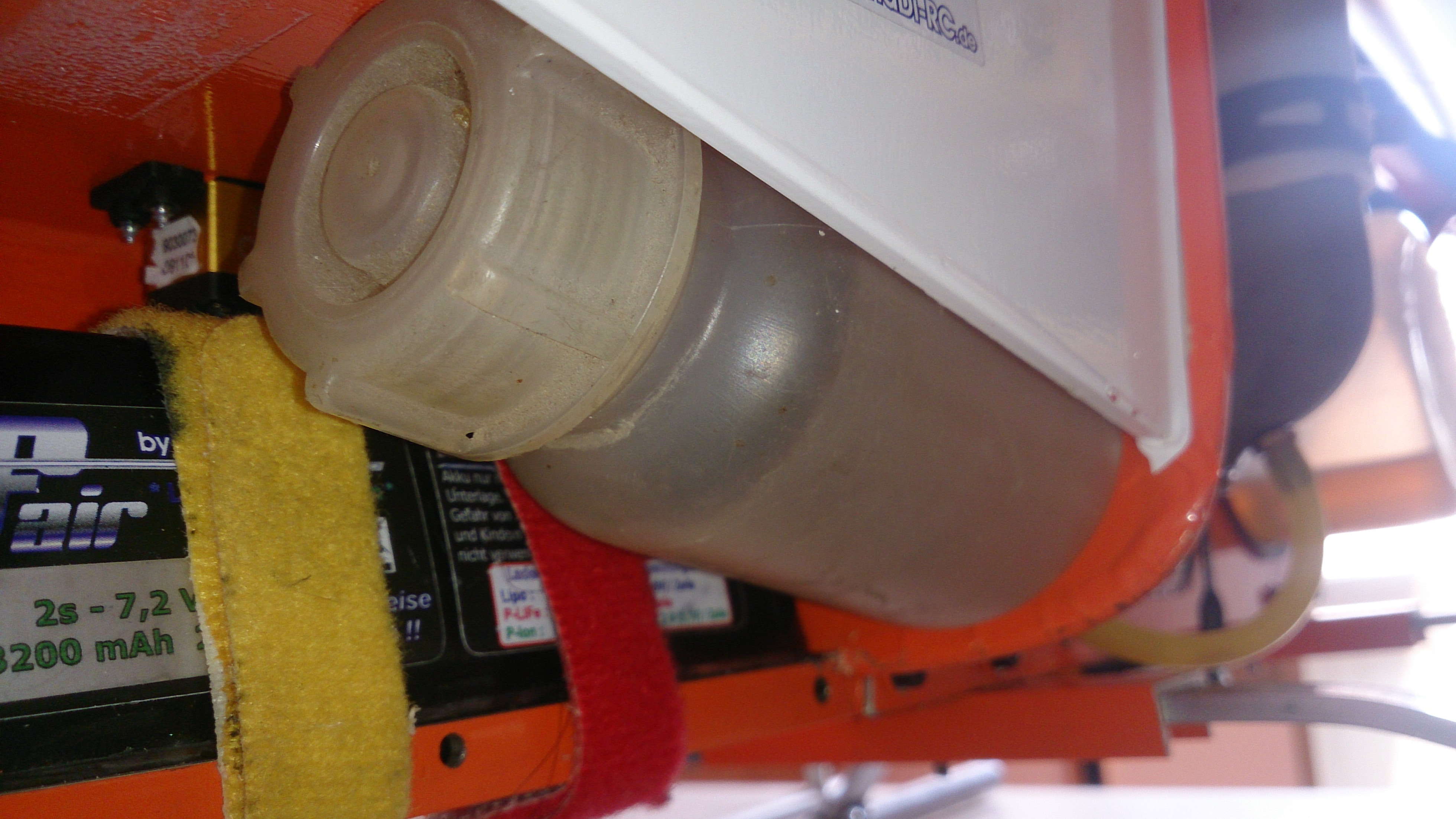

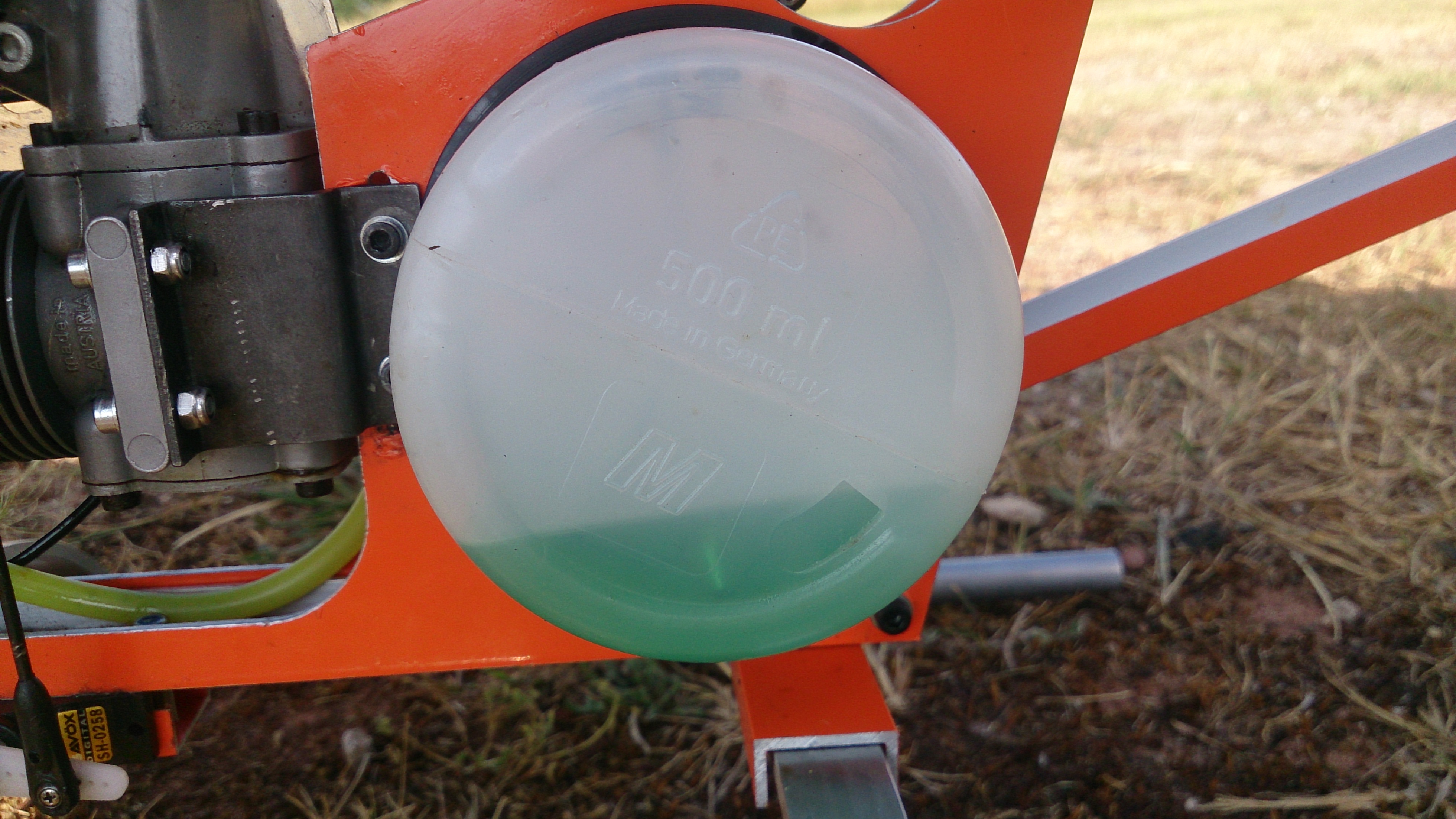

Ganz vergessen: die Photos vom Ölabscheider...
Zum Entleeren wird der einfach kurz rausgenommen.

#89 Re: Heli-Boy
Kleines Update
Achtung! Das wird nix für die absolut-Original-Fetischisten.
Aber es ist praktikabel
Ich hatte weiter oben ja etwas über das Malheur mit der abgerissenen Kurbelwelle geschrieben.
Und dann geunkt, dass ich nicht weiss, wie das mit den Anrissen ausschaut, ob da noch welche verborgen sind (unwahrscheinlich ist das ja nicht)
Tja, es kam natürlich so, wie es schon zu ahnen war.
Beim übernächsten Flug ging kurz nach dem Start der Motor aus...
Die Starterwelle liess sich leer durchdrehen...
Also waren da noch weitere Anbrüche.
Nun gibt es bei ebay grad nur überteuerten Schrott, oder Neuware.
Ich sass blöd in der Werkstatt rum, grübelte...
...dann fiel mir ein, dass ich einen "Teilespender" in Form eines "leicht zerknautschten" Concept 60 mit originalem GX61-Motor von Kyosho rumliegen habe.
Da hatte ich schonmal gemessen, der sollte mechanisch passen.
Also den Motor ausgebaut, Kupplung runter, Vergaser ab.
Vergaser? Moment!!
Der sieht doch aus, wie ein Webra TN? Flugs einen TN aus der Kiste gekramt, und verglichen.
Unterschiede gibt es in Form des fehlenden Leerlaufanschlagschräubchens, und eines ballig geformten Schräubchens in der Kulisse des Kükens.
Ansonsten Baugleich
Ich hab mir dann den Motor angeschaut, und fand, dass der Lagerschild, der die Kurbelwelle und den Vergaser trägt, sehr nach Webra aussieht.
Also Motor, der Neugier halber, mal zerlegen.
Nu kuck, das ganze Bauteil passt in den Webra Speed
Der einzige Unterschied ist der fehlende Kragen vor dem vorderen Kurbelwellenlager.
Da habe ich aber befürchtet, dass die Abdichtung vorne nicht mehr funktioniert.
Also habe ich die Kurbelwelle ausgebaut, und mit der von Webra verglichen...
Ich habe mich das erste Mal über diese Japaner gefreut, die einfach alles kopieren!
Der einzige Unterschied besteht darin, dass der Lagerdurchmesser am hinteren Lager grösser ist.
Dieser ist aber identisch mit dem Durchmesser der Welle vom Longstroke.
Den habe ich ja auch noch in kaputt hier...
Lange Rede, kurzer Sinn:
Die Kyosho-Welle werkelt jetzt im Webra-Gehäuse, der Motor läuft genial.
Und diese Welle ist leichter beschaffbar, und kostet erheblich weniger.
Im übrigen sind auch Kolben, Zylinderbüchse und Pleuel identisch.
Geändert wurde von Kyosho nur die Verrippung (weniger, dafür tiefere Rippen, also bessere Kühlung, und ein entsprechend gestalteter Zylinder-"Kopf" (bei Zweedaggdorn ja eigentlich -> Zylinderdeckel)
Man könnte also durchaus auch den kompletten Motor verbauen.
Was soll ich sagen? Der Motor schnurrt wieder wie's Kätzel
