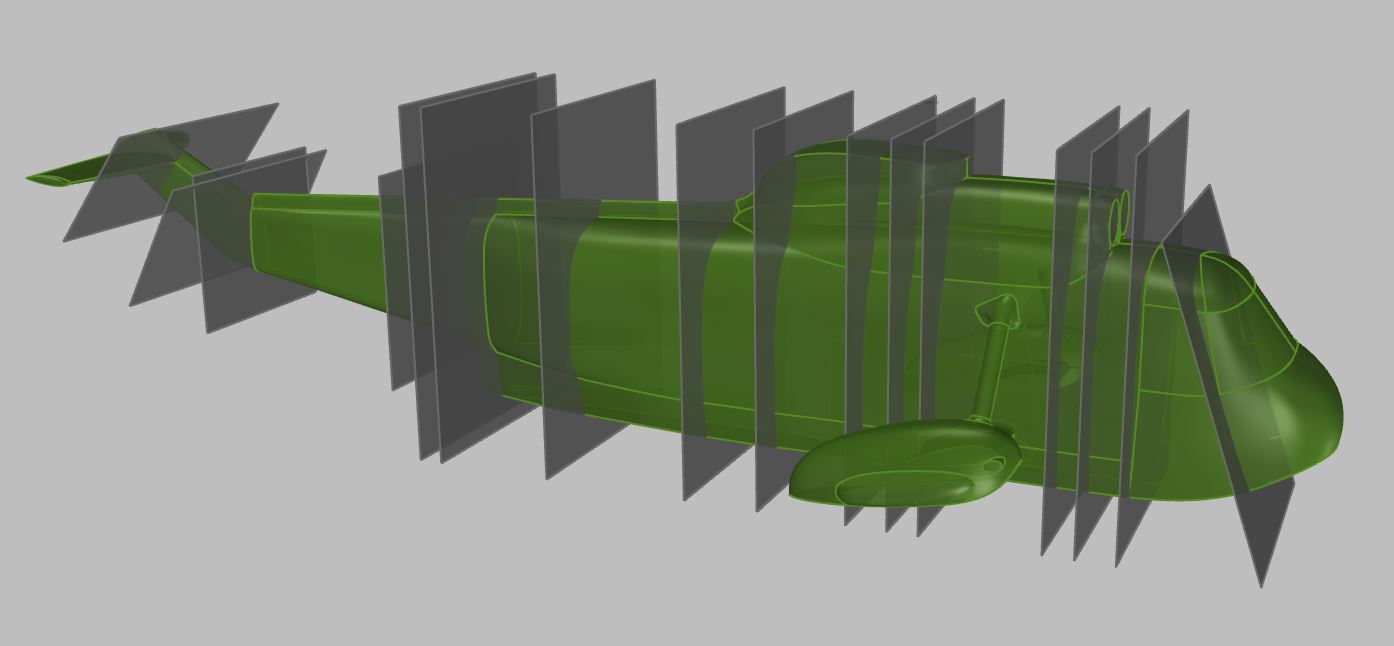

und erstmal nur zur Info, die Sea King S-61 ist in Arbeit.
Vielleicht kann ich meiner Frau heute Abend davon mal ein paar Scrrenshots entlocken.
Anhand von Fotos und Seitenrissen wird das Polygonnetz-Modell noch in ein Rhino-Flächenmodell umgewandelt.
Detaillinien, außer Fenster und Türen, werden aber erstmal keine generiert.

Würden denn die Schnitte so reichen?
Die sind jetzt bei den Stellen, wo Änderungen passieren.
Ist jetzt noch kein Stringer/Spanten System. Das wird etwas aufwändiger.

Ich denke schon aber worin liegt der Unterschied zu dem "Stringer/Spanten" System?
#89 Re: Für Holz + ähnliche Bastelwürmer
Verfasst: 24.09.2014 22:43:06
von yogi149
das wäre ein Rumpf in Holzbauweise, wie Helipitt den wollte. Ist bei der BO aber einfacher.

Wouw..sieht super aus!!! Bin begeistert!!! :bounce:
Ich sende mal ein paar Bilder von meinem "Gerippe"
Es sind vielleicht ein paar Spanten zu viel. Aber je mehr, um so genauer!!! Sollte jedem selber überlassen sein. :wink:
