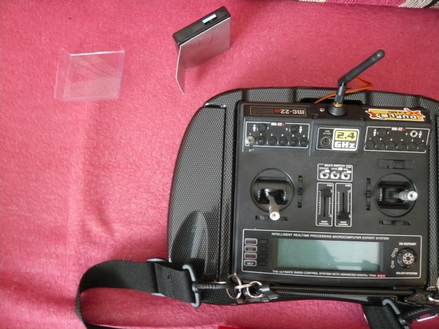

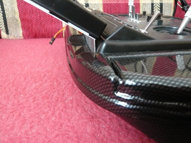

ebnerjoh hat geschrieben: Zweite Frage: Hier wird immer der Dual-Mode Umbau beschrieben. Ich habe nur 2 Modelle, müsste also nicht 35 MHz paralell betreiben. Kann man dann die 2.4 GHz Antenne am originalen Antennenausgang befestigen?
Habe meine Antenne auch an den Platz eingebaut, mit dem Plasteteil von RC-easy. sieht dann so aus.
Gruß Thomas

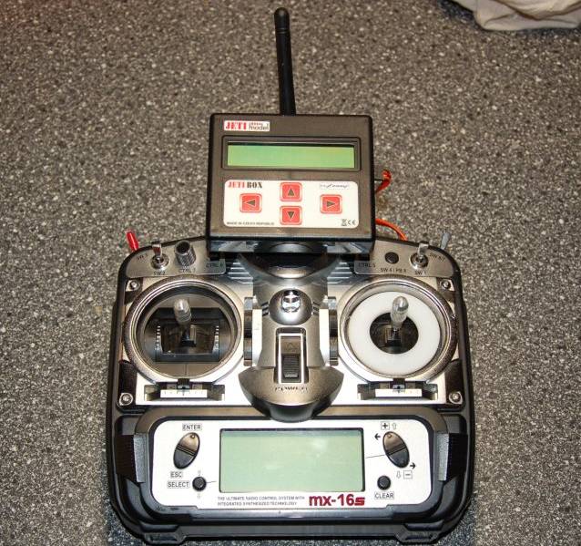

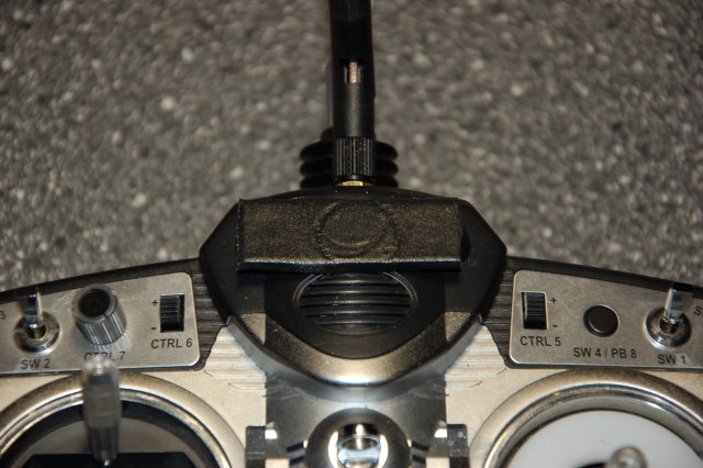

Ich dacht' ja, so beknackt wie ich, die Jeti-Box an die Funke zu montieren, ist kein anderer, aber so kann man sich täuschen... :wink:
So sieht das bei mir an der mx-16s aus:
Hier die Ansicht von vorn mit dem Anschluss in Richtung Jeti-Sender-Modul:
Damit das ganze abnehmbar ist, hab' auf die Funke anstelle des Graupner-Logos eine kleine Metall-Platte geschraubt und unter die Jeti-Box einen Magneten geklebt, der die Jeti-Box auf der Funke hält. Auf die Platte hab' ich nochmal etwas Klebeband gemacht, das schwarz ist unauffälliger. Außerdem schwächt das die Haltekraft von dem Magenten etwas ab, der ziemlich kräftig ist, wie dessen Abdruck zeigt:
Gruß,
Claus

Tomcat hat geschrieben: Die Befestigungs-Lösung der Jeti-Box anner MC22s gefällt mir!! Erzähl mal genaueres, okay?
Habe einfach Alu-Blech abgewinkelt und die Jeti-Box mit Spiegelklebeband aufgeklebt. Die Halterung mit Box wird einfach zwischen Sender und Pult geklemmt und hält dort Bombenfest. So kann ich auch ohne Box jederzeit fliegen.

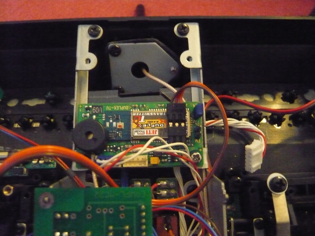

#88 Re: Jeti 2.4 Ghz
Beitrag von helihopper »
So :D
Ich bin auch fertig.
Der ganze Umbau war schnell erledigt.
Jetzt muss ich noch die Jeti Box finden und plazieren :oops: und Ente.
Der erste Funktionstest war in Ordnung.
Servos werden angesteuert.

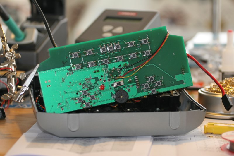

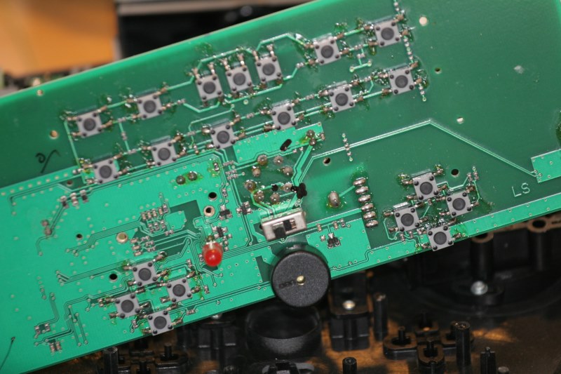

Zum Umbau gibt es nicht viel zu schreiben. Alte Antenne raus. Den Sockel der neuen Antenne eingeführt und verklebt.
HF Modul komplett ausgebaut. An die Stelle das TU Modul mit doppelseitigen Schaum angeklebt. Entgegen meiner ersten Pläne nichts am HF Sockel angelötet, sondern die Platine ausgebaut und da + - und Signal angelötet.
Kleinen Schlitz gemacht um das Kabel für die Jeti Box nach aussen zu führen und alles wieder befestigt.

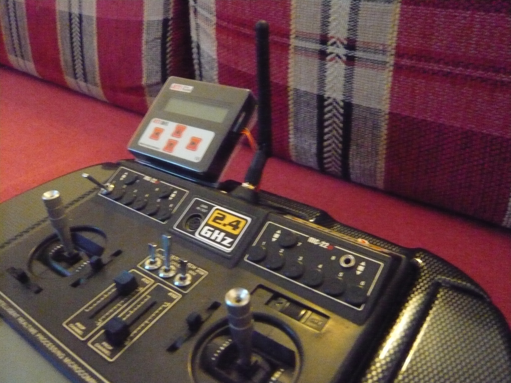

#90 Re: Jeti 2.4 Ghz
Weiter geht es :D
Also erste Pleiten gab es schon, dazu später mehr ;)
Mal was positives. Ich habe noch mal umgebaut und habe mit eine graue MPX Buchse so aufgebohrt (da fehlt bei den 5 Polern eine Bohrung um einstecken zu können), dass er passt. Jetzt nehme ich das Signal und die Spannung da ab, wo auch das alte HF Modul seine Spannung her hatte. Sieht sauberer aus. Die Jeti Box hat ihren Platz auf dem Pult bekommen und ist mit Klett daran befestigt.
Senderakku habe ich mir neu besorgt und ich bin so weit eigentlich jetzt wieder startklar. Eben noch nen Reichweitentest gemacht. Ich komme gute 80 Meter im Rangetestmodus ohne jeden Zucker :D
Die Pleite:
Dann habe ich angefangen die anderen Empfänger zu binden.
Natürlich alles Mögliche an der Box geklickt und mich dann gewundert, warum ein Empfänger sich nicht binden lässt.
Auf Gut Glück gegen 18:00 bei EC-EASY angerufen und noch ein ganz nettes hilfreiches Gespräch geführt. Mein Fehler war, dass ich den Empfänger in den Clonemodus versetzt habe. Den benötigt man dann, wenn man mehrere Empfänger kaskadieren will.
Das bedeutet ich bin wieder startklar. Warte zwar noch auf nen anderen Sendergurt, aber ich habe ja genug Kameragurte, die jetzt erst einmal mein Genick belasten dürfen.
Je nach Wetterlage geht es zuerst mit dem EGE an die frische Luft. Da werde ich dann sehen, wie es mit Reichweite und Empfangsqualität aussieht, weil ich den am weiträumigsten fliege.
