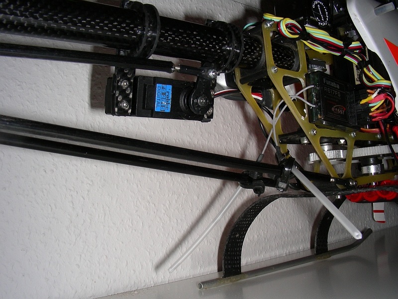

könnt ihr mir vllt mal ein paar Bilder zeigen, wie ihr die Antennen in euren 450er Helis angeordnet habt (die zwei kurzen vom Empfänger)

Die Antennen sollen irgendwie etwa 90° zueinander stehen.
Mach das einfach, wie es passt.
Mal ein Beispiel, wie das an meinem Eco8 ausschaut:

Ahh okay, dann muss ich mal schauen, wie ich die Sache im 450er unterbringe. Mit vertikal und horizontal konnte ich schon was anfangen, nur wie man´s dann genau im Heli umsetzt, das war die Frage. :D

Hab immer ein Antennchen ans eine Heckabstützungstrebe und eins am Landegestell runter.
Ich bin allerdings der Grundmeinung das es im Fall der FF-7 bzw. 2,4Ghz unnötig ist sich darüber Sorgen zu machen.
Früher hatte ich die Antennen immer irgendwo rumbammeln lassen, auch innerhalb des CarbonChassis => keine Probleme.
In der Fläche liegen die Antennen wild im Innenraum, direkt in der ganzen anderen Kabellaage auch zwischen den dicken Stromleitungen und Regler => Selbst bei 400m+ Entfernung nie Probleme gehabt.

Wenn ich mich recht entsinne, dann benutzt zBsp Futabe bei seinem FASST sowieso nur eine Antenne gleichzeitig, nämlich die mit dem besseren Empfang. Demnach müssen die nicht zwangsweise um 90° verwinkelt sein. Ist nur ne Empfehlung.

Das mit dem 90° Winkel hat halt den Sinn, dass die Antennen Signale aus völlig verschiedenen Richtungen empfangen und so wird das Signal optimal ausgenutzt. Aber ich denke beim 450er Heli ist das erst mal nicht so wichtig, da der Heli schon nach einigen hundert Metern nicht mehr richtig zu erkennen ist. Das FASST-System schafft ja deutlich mehr.
