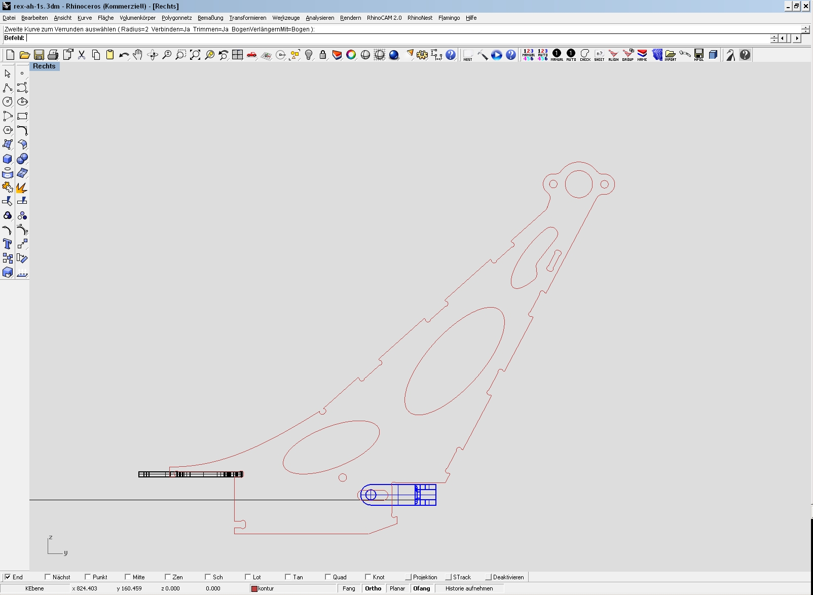

Bei dem und bei der aktuellsten Version der Bell sind die Auslegerversteifungen direkt mit dabei.

Im unteren Teil des Chassis, unterhalb des Getriebes. habe ich die Kabel im Flechtschlauch auf den unteren Querstreben festgezurrt. Eine andere Möglichkeit sehe ich kaum, weil der Rumpf hinten ja scho schmal ist. Kann man nicht darüber, also direkt unterhalb der Zahnräder ebenfalls solche Querstreben einsetzen? Dann würde sich ein "Kanal" ergeben, der die Kabel sicher aufnehmen kann... Nur mal so rumgesponnen. Klar, ich kann mir die mal schnell sägen, und einkleben, kein Thema!
