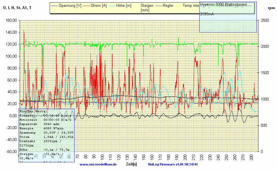

Ich habe heute erst Logs aufgenommen beim testen vom Blattschmied Ultra und Maniacs. Ich habe mit Gewalt versucht den Motor zu würgen was mir auch teilweise gelungen ist. Doch in den Bereichen von 90A, die bei dir massiv zusammen brechen, rührt sich hier wie du siehst praktisch nichts. Die Grünen Striche ohne Last sind Messfehler.
Rex600 Blattvergleich 230909.gif (63.2 KiB) 406 mal betrachtet
ANDI

Oh ja... nicht nur gefühlt, sondern auch gemessen. Die Blattschmied sind noch aggressiver auf Pitch als die Maniacs. Die Blattschmied haben bei starken Pitcheinlagen im Rückenflüg schon arg gewürgt. Bei 6S sollte halt alles berücksichtigt werden um die beste Leistung raus zu kitzeln.
Beide Blätter sind etwa gleich wendig. Die Maniacs haben auf 5 Minuten Flugzeit etwa 250mA mehr Saft gebraucht, doch nehme ich die für die MIR symphatischeren Eigenschaften gerne in Kauf.
Radix YB hatte ich auch schon im Test - werden ausgemustert.
Noch Fragen?
Gruss ANDI

Im Vergleich zu den Messungen nach 3 Zyklen von 134A hatte ich heute 144A... das wird auch deutlich umgesetzt.
ANDI
