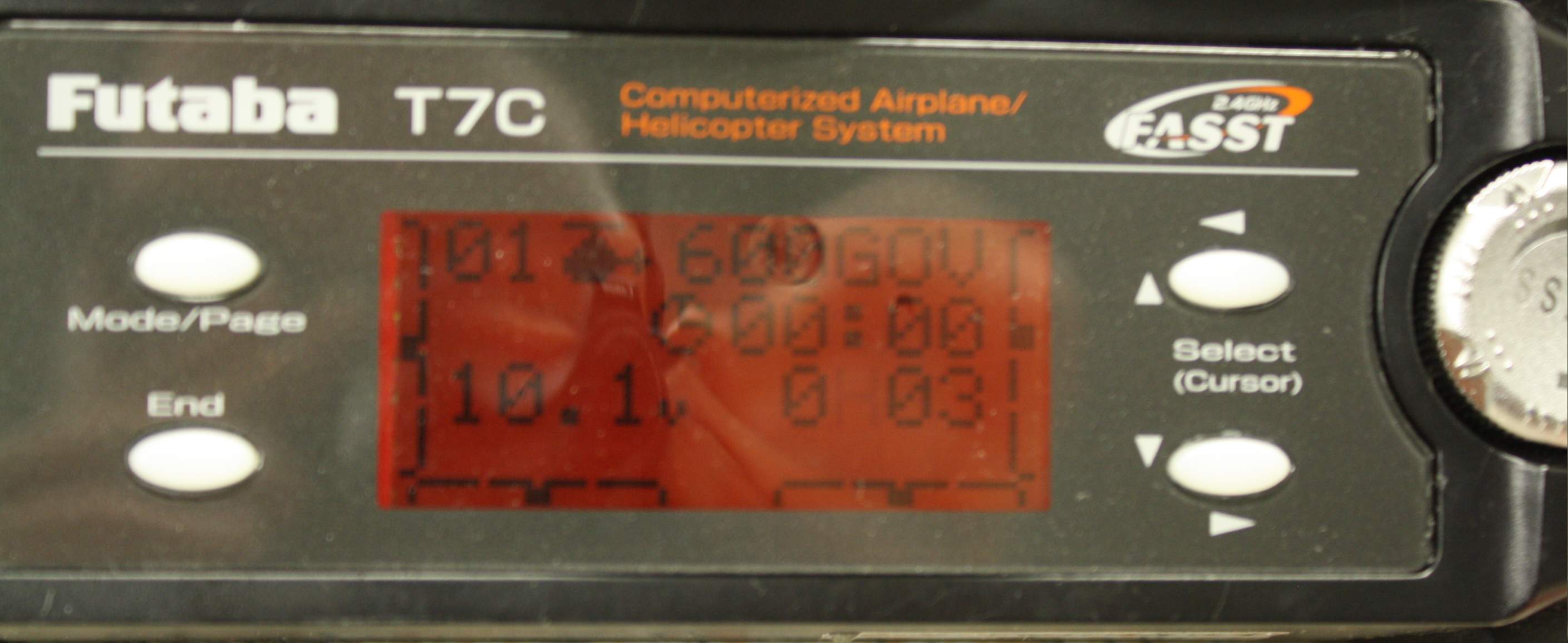

chris.jan hat geschrieben:- die EL-Folie ist gar nicht soooo hell wie ich erwartet hatte - aber um so besser, denn ich wollte eigentlich keine Pilotenbeleuchtung
Mir war die so hell genug.
Und man kann das Display immer noch in der Sonne ohne das Zusatzlicht lesen, der Kontrast ist dann nur minimal schlechter, als mit dem originalen Display.
Fotos würden mich sehr interessieren, speziell auch die Lesbarkeit in der Sonne.
Das Pfeifen hört man draussen vielleicht nicht, aber ich brauch den Sender oft genug auch in der Werkstatt, und da nervt mich das Geräusch doch ziemlich.

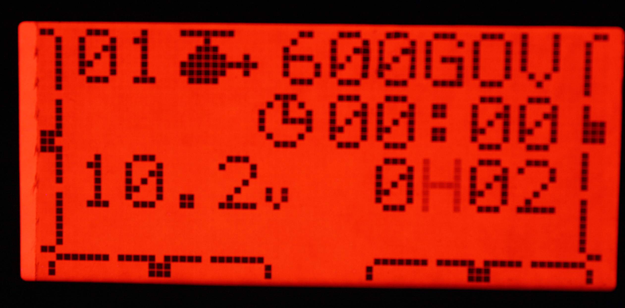

Tja, mein puffrot ist aber auch dunkler(30cd/m²) als Dein babyblau (50 cd/m²) :) Grün wären auch 50 cd/m² gewesen.
Die Foddos sind nicht sooooo schön, ein draußen-Foto habe ich noch nicht gemacht.
Meine Schönheitsfehler sind eine leicht gewölbte äußere Fensterfolie und eine um ca 2mm zu schmale Polarisationsfolie.
Die kleine Macke im Display (auf den Nullen von 600) kommt übrigens vom Vorbesitzer - wahrscheinlich Zigarette oder Lötkolben zu nah gekommen.
Mein Fazit ist aber, daß ich es "beim nächsten Mal" definiv besser machen werde. Könnte ich ja als Umbauservice anbieten.
im dunkeln (man sieht am schwachen H des Timers die lange Belichtungszeit), links die fehlenden 2mm der Folie
im dunkeln.JPG (146.86 KiB) 527 mal betrachtet
im Kunstlicht (Leuchtstoffröhre), der Blitz tut sein übriges
Übrigens, die perfekten Maße zum schneiden der Folie sind übrigens 25mmx57mm. Dann verrutscht nichts!
Ich habe die Kontake nach hinten umgeknickt und dann durch 2 Bohrlöcher durchgeführt.
Es empfiehlt sich die Kabel vorher anzulöten, da drinnen ist es eng.
Man kann sich das lösen des Flachbandkabels übrigens sparen, ist auch zu empfehlen, ist ne ziemliche Frickelei das wieder rein zu kriegen.
Da ich die Funke auch am Sim betreibe werde ich mich jetzt auch um das Piepsen kümmern müssen.
Da die Folie zu hart ist kann man sie leider nicht knicken und damit auch die Knöpfe hintergrundbeleuchten.
Dafür sind die Knöpfe aber recht transparent, eventuell eine winzige LED einfügen? Muß ich mal ausprobieren.
Muß ja sowieso noch Elkos kaufen... :mrgreen:
Gruß Chris

Naja, versaut würde ich nicht sagen. Die Frontfolie war ja schon vorher hinüber. Und die spiegelt ohnehin schon so richtig beschissen. Eigentlich müsste man da eine entspiegelte Scheibe drauf setzen. Auf dem Foto sieht das schlimmer aus als es wirklich ist.
