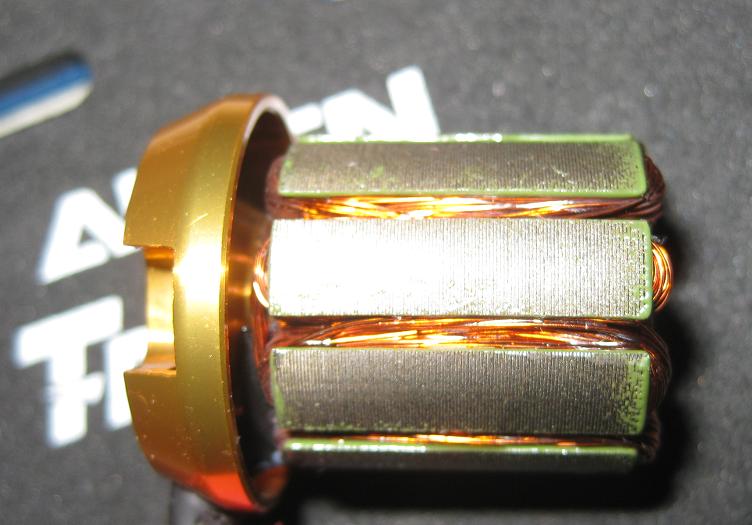

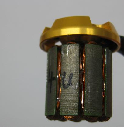

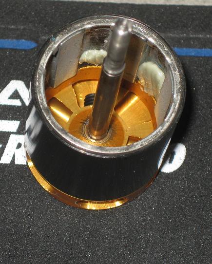

So. Doch nochmal ich. Ich habe einfach mal zur Inspektion den Motor geöffnet. Doch was ist das für eine Masse an der Innenwand? Kann diese Masse zu einer Unwucht führen? Und ist es normal, dass einige "Kratzspuren" (so sehen diese aus) an der Innenwand sind?

mache Motoren sind gewuchtet, könnten schirche Wuchtgewichte sein. Die "Kratzer" an der Innenseite der Glocke sind eher Spuren vom ausdrehen, bei rauher Oberfläche hält der Kleber besser; Wenn du sehr motiviert bist, könntest ja die Magnetabstände mit einer Schublehre kontrollieren, aufpassen auf eindeutige Haltung des Schätzeisens.
