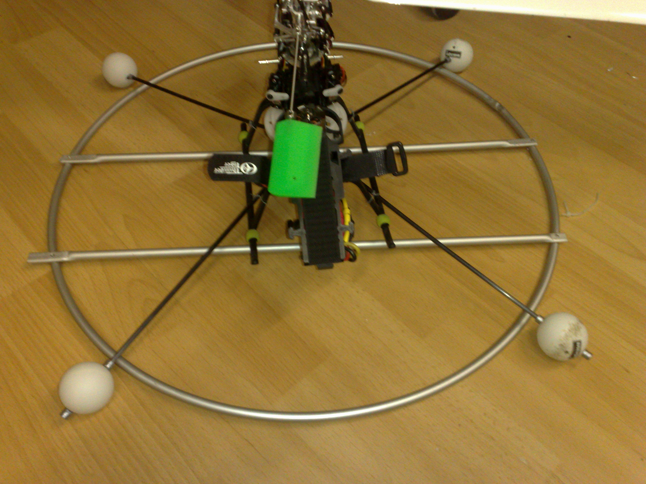

Hallo Zusammen,
wollt mich auch mal wieder melden.
Hab jetzt alle Einstellungen neu gemacht und mein Hiwi auf normal umgestellt.
Und siehe da er sieht ganz anders aus in der "Luft" 50 cm über dem Boden.
Das Alu Hiwi Gestell war scheinbar doch zu schwer.
Nun ja heute wieder mal ein Erfolgserlebniss....
Morgen geh ich mal zu den Profis auf den Modellflugplatz.

- Alugestell gegen Normal

Meine Güte, da hat er zu heben - is klaaa....

also das Alu-Teil war auf jeden Fall zu schwer.
Sowie Du einigermassen sicher landen kannst, solltest Du das Gestell dann auch entsorgen. Der Heli liegt ohne viel besser in der Luft.

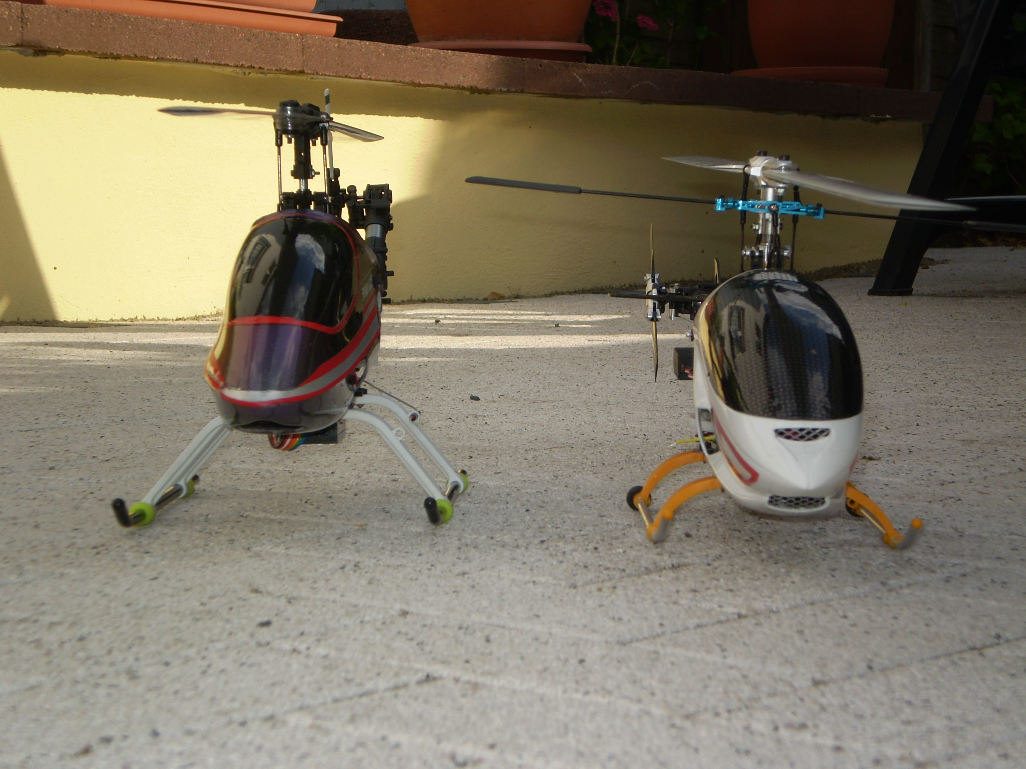

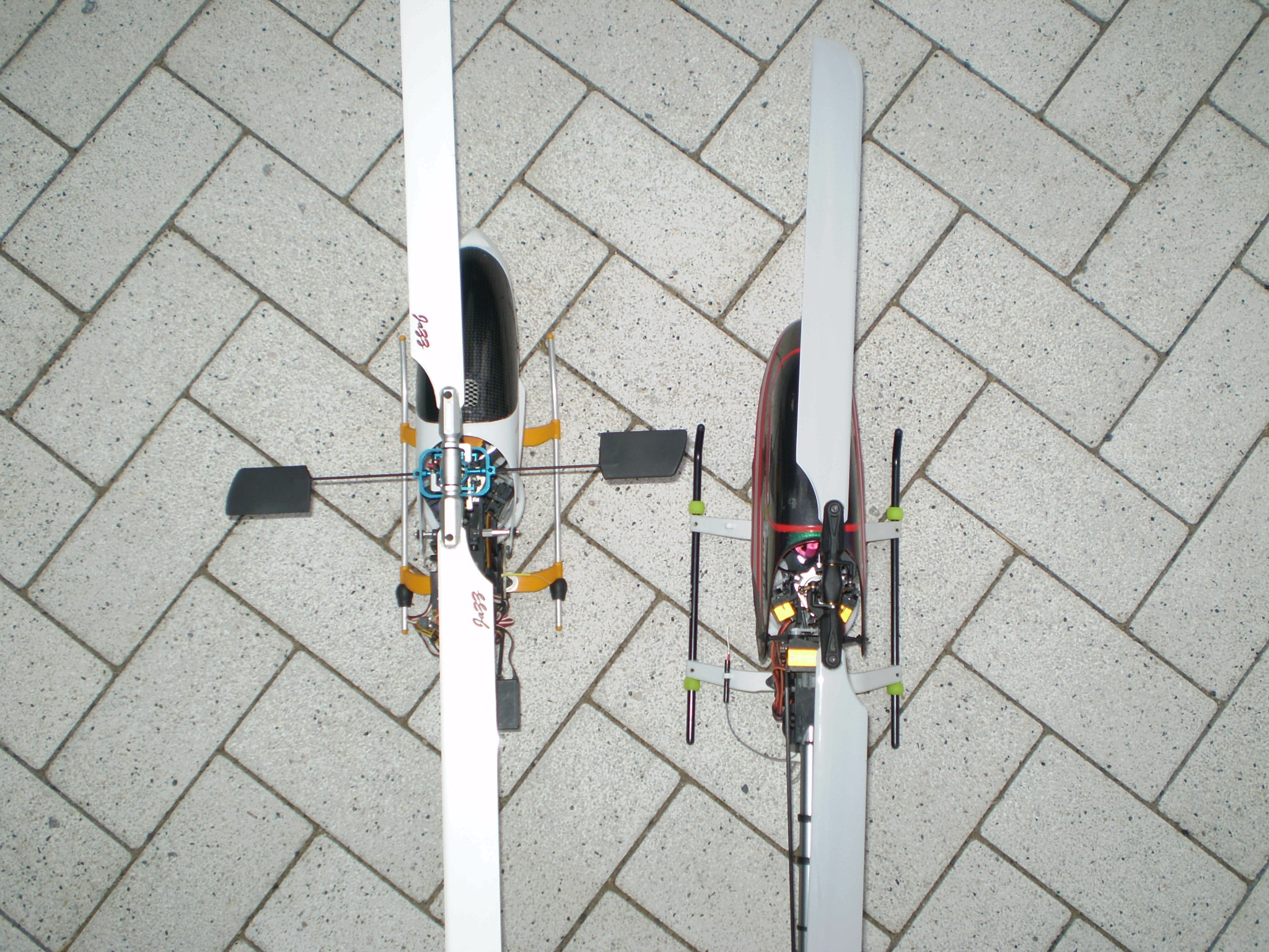

#79 Re: Mini Titatn der Anfang
Wenn man am Anfang noch etwas unsicher ist, kann man auch das orginal-LG gegen eines vom Rex 500 austauschen. Kostet noch keine 15.- Euro, und ist einiges breiter als das vom MT ( klar, andere Klasse ). Man muß lediglich die Kufen-Bügel etwas modifizieren, weil am Chassis des MT zwei Längs-Verstärkungen laufen, die stören würden ( Die bügel sind etwas breiter, also an den Stellen etwas Material abfeilen ). Mit dem Ding kann man fliegen und hat beim landen ne breitere Aufstandsfläche, der Heli kann dann ebenfalls nicht so schnell wegkippen.
Mal ein Bild zum Vergleich
Wem das zu mächtig / klobig ist, der sollte auf das Agrumi-LG zurückgreifen. Ist leichter, liegt in der Breite irgendwo zwischen den beiden abgebildeten und ist natürlich für den MT gemacht.

Aber nicht falsch verstehen,
hatte vorher nur das Alu Gestell drunter und jetzt das Normale mit Tischtennisbällen.
Hab nur beides zusammen fotogrphiert.

is schon klar, sieht man auch. Aber die breiten Kreuze sind bei den kleinen Helis vor allem für Vibrationen gut und machen sie teilweise auf zyklische Befehle ( also Nick & Roll ) träge - vor allem wenn man gegen-reagieren will. Viele haben nach den ersten Hüpfern die Dinger wieder abgemacht, aber letztlich sollte das jeder für sich entscheiden, wann er sich sicher genug fühlt und wie ( ob mit oder ohne )
