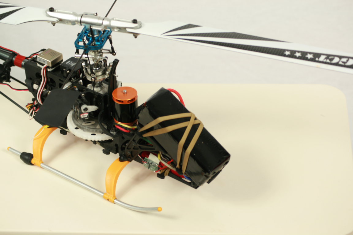

bei meinem hab ich Maxwell mit Savoxgetriebe verbaut, die Gehäuse sind bisl anders. Die Savox hatte ich in der Cobra, die ist aber schon ne Weile verkauft. Das bringt dir also nicht viel. Aber Blick unter die Haube kannste gerne haben. Regler sitzt unter der Akkurutsche, was man seitlich noch sieht ist der BL-Sensor für den EagleTree-Logger. Foto ist kurz vor dem Rigid-Umbau entstanden, da waren noch Hitec drinnen.
MT mit 4s-2000 P-FePo

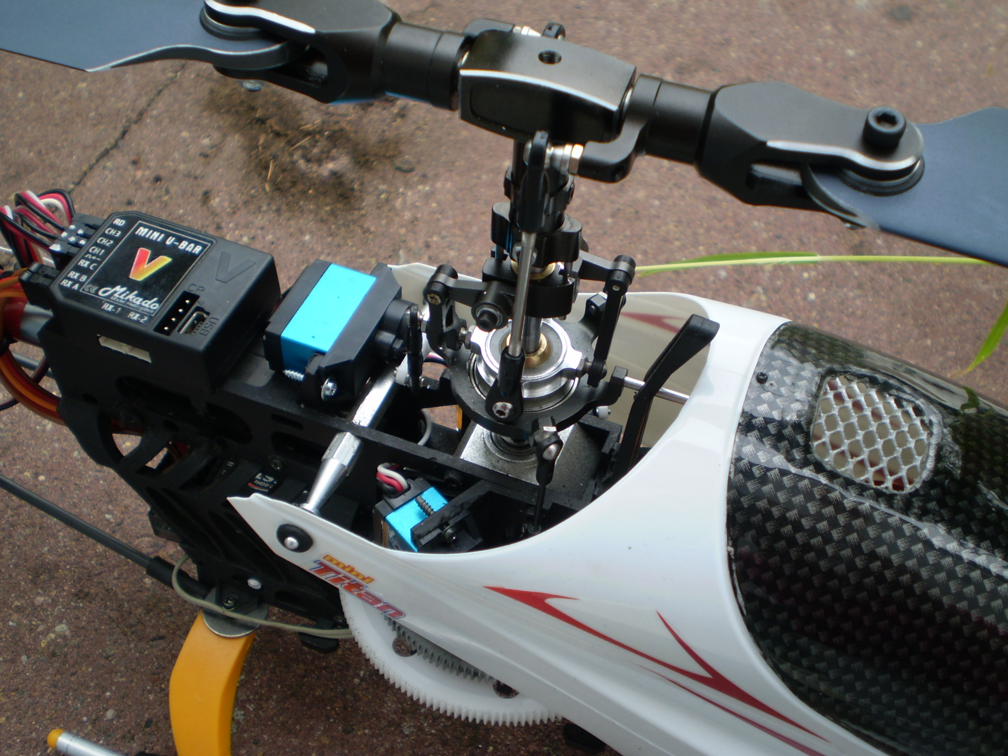

Mit VStabi und Maxwell sieht das so aus
Vstabi / MAxwell
Vstabi / MAxwell
Da wie gesagt die Gehäuse anders sind bringt dir das wegen den Mounts nicht viel.
