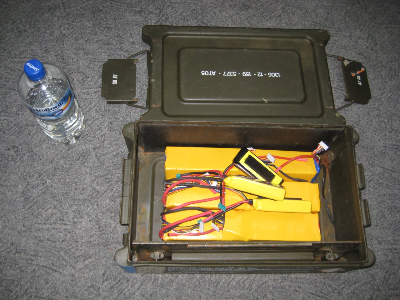

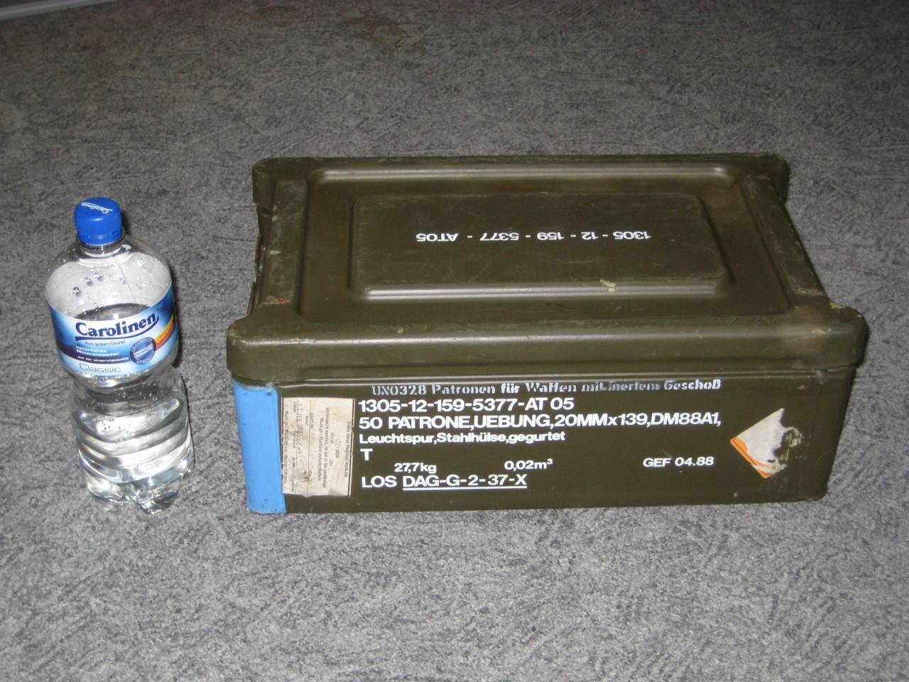

Tommes, kannst mal ein paar Bilder machen??Tommes hat geschrieben:Just so eine Kiste hat mir der Postbüttel vor ein paar Tagen gebracht.

Bitte gern:TREX65 hat geschrieben:Tommes, kannst mal ein paar Bilder machen??
Habe die Akkus mal fürs Foto hineingelegt...
- Minikiste 001.jpg (944.8 KiB) 855 mal betrachtet
- Minikiste 002.jpg (947.9 KiB) 855 mal betrachtet
