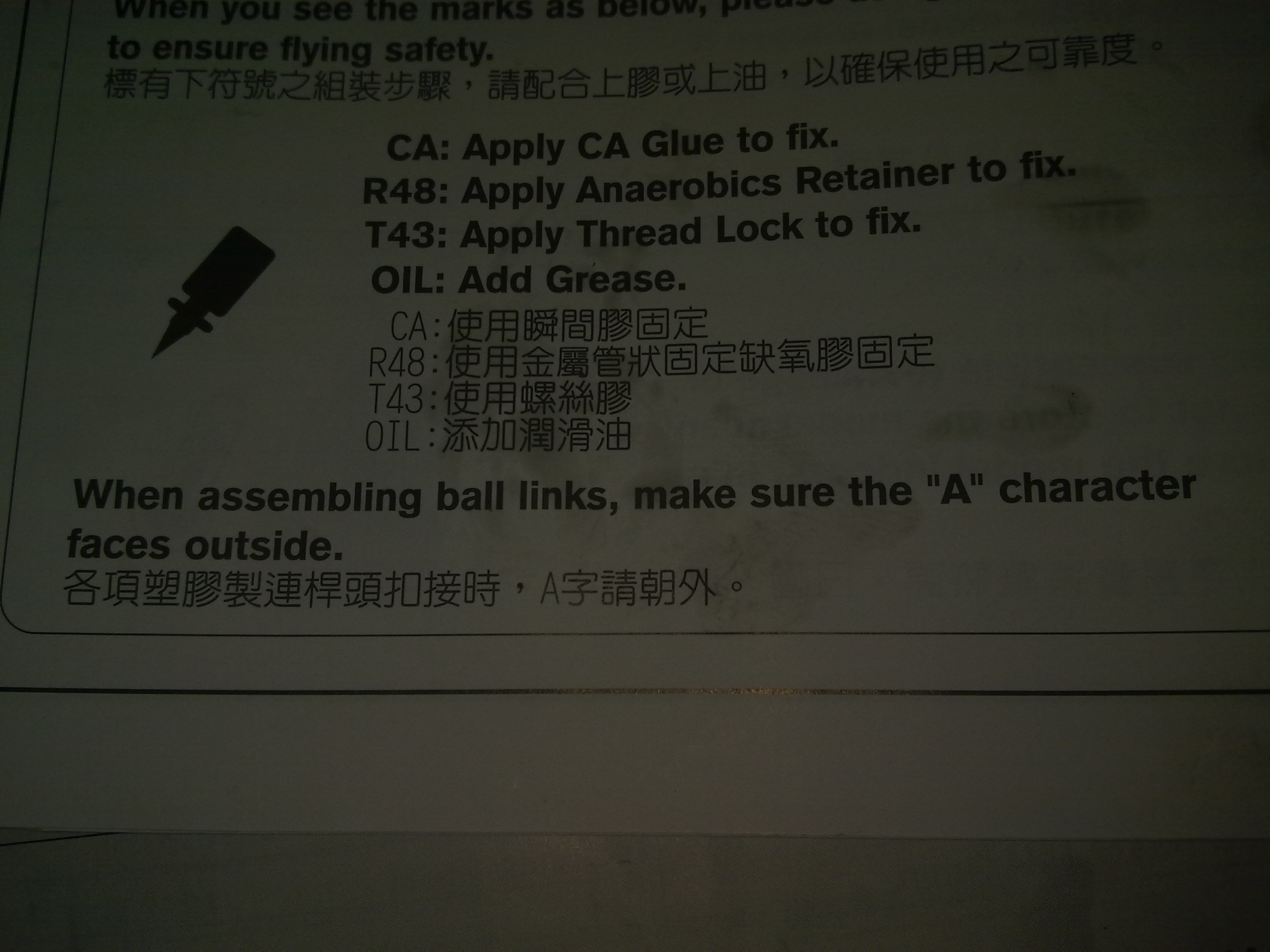

Eine Sorge plagt mich noch: Die Kugelpfannen haben auf einer Seite ein "A" auf der anderen Seite eine Nummer zB "01" .....Zeigt das A immer nach innen richtung "A"lu???
Machmal ist das nicht so ersichtlich. ich hab jetzt alle A´s nach innen gemacht...hoffe das war richtig.

A=Außen :)?

Evo2racer hat geschrieben:Machmal ist das nicht so ersichtlich. ich hab jetzt alle A´s nach innen gemacht...hoffe das war richtig.
A definiv immer nach aussen!!! Steht aber auch so in der Anleitung ;-) Aber bei der ufregung darf man sowas schon mal vergessen.
Die engere Außenseite geht nicht unbedingt kaputt, wenn man da mal ne Kugel durchzwängt, aber komischerweise klappt das leichter als man denkt.

auf Seite 5 steht bei A=Tighter press side...also die engere/straffere Seite auf der Seite mit 01= Looser press side...also die lockere Pressdruck Seite..
Allerdings leuchtet mir das nicht ein.....in eine Richtung gehen sie locker drauf....aber gehen sie dann locker ab oder fester???? :idea: :shock:
Evo2racer
Beiträge: 5082
#85 Re: Umstieg Raptor 50 auf T-Rex 600 ESP...Jetzt gehts los!!!
Beitrag von Evo2racer »
Wenn man sich auf Seite 7 die kurze Stange zum Spurlauf einstellen anguckt, sieht man eindeutig das nicht das A aussen ist..... Beim Mini-Titan stand eindeutig immer das T nach aussen! So ein Satz könnte so einige Zweifel aus der Welt schaffen....Böse Align-Jungs!
chris.jan
Beiträge: 5997
Wohnort: NRW
#86 Re: Umstieg Raptor 50 auf T-Rex 600 ESP...Jetzt gehts los!!!
Beitrag von chris.jan »
Du drückst die kugel ja nur durch die weichere 01er-Seite rein, und damit sie auf der anderen Seite nicht rausflutscht ist diese Seite eben "tight".
Gruß Chris

Evo2racer hat geschrieben:.Böse Align-Jungs!
Hast Du eine andere Anleitung als diese: http://www.freakware.de/technik/Align%2 ... 00_ESP.pdf ? Seite 3 links unten ...

Meine Anleitung ist auf Englisch....Stört mich nicht besonders da ichs ja lesen kann. Aber jetzt wo du es sagst....steht da bei mir "When assembling ball links, make sure the "A" character faces outside...." :oops: :oops: :oops:
Du hast recht....Mist hoffentlich haben die keinen Schlag davonbekommen....
Aber ehrlich gesagt.....was hat dieser Hinweis denn an dieser sinnlosen Stelle mit Kleber Fett etc verloren? Das hätte man irgendwo dahin schreiben können wo man zum ersten Mal Stangen/Kugelpfannen braucht...Find ich net schee....Böse Align Jungs...Pfui! :evil:

Evo2racer hat geschrieben:Meine Anleitung ist auf Englisch....Stört mich nicht besonders da ichs ja lesen kann. Aber jetzt wo du es sagst....steht da bei mir "When assembling ball links, make sure the "A" character faces outside...." :oops: :oops: :oops:
Steht doch auf Seite 5? A enger Innendurchmesser? 01 weiter Innendurchmesser? Sollte dann klar sein, dass die Kugel auf der mit 01 markierten Seite leicher reingeht ;)
